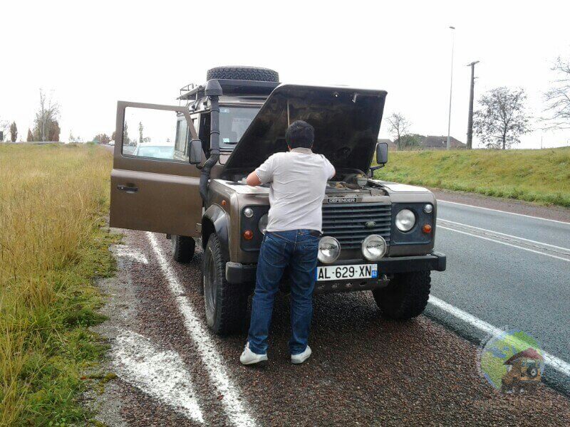

...bon, on est censé partir bientôt, mais pour cela, il faudrait un véhicule qui roule !
Teddy nous fait (encore) le coup de la panne, un souci d'alimentation de GO. J'ai vérifié mes durites, pas de prise d'air, j'ai vérifié ma mise à l'air, c'est OK aussi, mais pourtant je désamorce en permanence. Au ralenti, ça tournait, dès que je montais dans les tours et que je relâchais, ça calait...bon, maintenant ça démarre plus du tout...ce WE, je change la pompe de GO pour voir...
Une image qui nous est un peu trop familière maintenant...
(l'article complet sur notre site http://www.autonhome.org" )
Heureusement que vous pouvez dormir dedans ! :diable: :mdr3:

Bonjour jmi,
Essais de regarder dans ton réservoir de gasoil, j'ai connu ça il y à longtemps, la crépine est peut-être bouché partiellement par de la boue (poussières)
Pour vérifier prend un jerrycan rempli de gasoil plonge un petit tuyau dedans et branche le sur ton filtre tu démarre et si tout va bien ton problème vient du réservoir
D’alimentation, j'espère que c'est claire pour toi, tien nous informé

je vais essayer ton truc Cled...bon, je pense pas que ça vienne de là car mon réservoir a été changé en 2012 et depuis qu'on est rentré l'an dernier, pas eu de souci jusqu'à présent, mais qui sait...
Le plus chiant, c'est que je suis sur Lyon pour le boulot en semaine, et le Def est vers chez nous près de Bordeaux :( pas facile du coup d'avancer...

Bon, et bien la panne était bien liée à la pompe à GO qui était morte !
...et bonne nouvelle, j'en avais une neuve en stock dans mon lot de pièce de rechange !
...mais pas de bol, Land Rover aime bien monter toute la partie alimentation avec des raccords de type olives (une petite bague conique), mais n'en fournissent jamais avec les pièces de rechange =) Ca fait là 2ème fois que je me fait avoir (la première fois c'est quand j'ai changé mon faisceau de retour injecteurs). Et bien sur, on se rend compte de ça, il est samedi midi, y'a plus rien d'ouvert pour trouver ça (genre AD, ou autre), pcq oui, chez Casto ça se trouve, mais en diamètre 8 et non pas 6 =)
(pour ceux qui ne voient pas de quoi je parle)
...bon, je cherche un revendeur de ce truc, et j'en prend 10 ! nan pcq je sens que je me ferai encore avoir à la prochaine panne...

Je suis passé chez AD qui a une activité de dieséliste...et ils n'avaient pas ça...ce matin (enfin entre 8h et 9h car après faut aller au boulot), j'ai parcouru tout Bordeaux pour essayer de trouver ça, mais en vain, on me renvoyait de garage en atelier, et personne n'a ça, je trouve ça dingue, c'est standard pourtant...
j'ai RDV demain à 8h chez Land Rover, le magasinier à commander 2 références de pompe à GO en espérant qu'il y ait les olives+écrou, et il me les passera ;-)
Sinon, en dernier recours, je change le système pour passer en durite souple pour faire ma jonction...j'aime pas trop trop, j'aimerai rester proche de l'origine, mais bon, pour dépanner ça fera office...

Merci pour ta recherche en tout cas ! J'ai finalement trouvé mon bonheur chez Land Rover, ouf ! Y'a plus qu'à monter le tout maintenant, vendredi soir...pfff...
