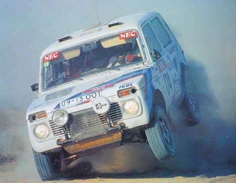

33 ans ppfffftt ....jeunot va ! Moi ça fait depuis 1978, l'année où j'ai acheté une Lada Niva à ...tiens c'est marrant André Trossat , le copain d'Eric Briavoine ....si j'avais su ... :lol:

La niva est aussi mon 1er 4x4, je l'avais acheté à quelqu'un dans le nord de l'île de france vers 1985/1986 après avoir été conducteur de Jeep à l'armée j'avais attrapé le virus 0sur10
De bon souvenirs, elle avait comme passé des reconnaissance du bakar :shock: selon son proprio, ceci dit, elle n'avait plus grand chose d'origine :roll:
