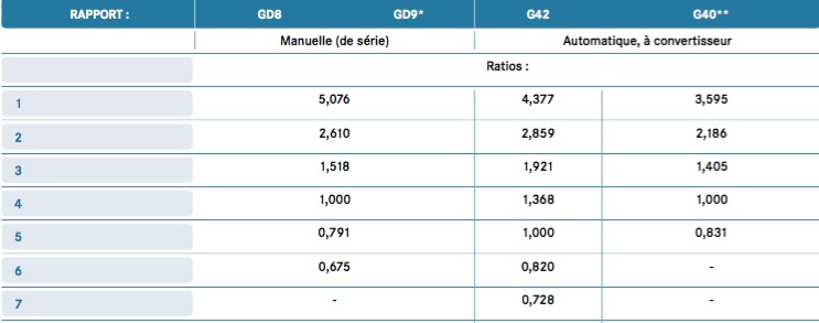

Comment connaître les rapports des boîtes dispo pour le Sprinter? Et les valeurs des rapports de pont? (la seule donnée que je trouve c'est le réducteur).
hdj
Messages : 98
Enregistré le : sam. 18 août 2012 13:37
Re: Sprinter 4x4 : 160 CV BVA 7 ou 190 CV BVA 5?
Message par hdj »
Tu vas sur le site Mercedes Benz / Sprinter et tu télécharges la brochure "tarifs Sprinter fourgons".
Tu y trouveras toutes les indications.

@marco 22 : finalement 2700 tours/mn à 130 km/h.
Marie
marco22
Messages : 187
Message par marco22 »
Merci Higloo. Après, cela dépend de la taille de pneus et du rapport de pont (6 possibilités) choisis. Mes calculs donnent, en BVM6 et en 235/75R16, selon que l'on choisit le pont AR1 ou AR6, des régimes à 130km/h variant de 2265 trs à 3128 trs.
Ou, plus parlant, des vitesses à 2600 trs/mn variant de 108 à 149 km/h.
La BVA5, quant à elle, tire très court en 5è. (3295 trs à 130 km/h).
Si ça intéresse du monde je peux poster un tableau récapitulatif.
Cette diversité de choix de ponts est un des gros atouts du Sprinter. Chacun y trouvera son bonheur.

J'avoue que tes calculs me dépassent complètement!
C'est pas très compliqué finalement. Il suffit de calculer la distance parcourue par le véhicule pour un tour de moteur et de multiplier par le nb de tours.
Il faut d'abord calculer la circonférence du pneu :
circonférence = diamètre x PI
diamètre = diamètre de la jante + 2 x hauteur du pneu
par exemple en 225/75 R16 : C = 16 x 2,54 + 22,5 x 0,75 en cm. (car 1" = 2,54 cm et 225 est la largeur du pneu en mm et 75 signifie que la hauteur fait 75% de la largeur).
On divise par 100 pour avoir des mètres.
Une fois qu'on a la circonférence on multiplie par le rapport de pont, par le rapport de boite, par le rapport de réduction le cas échéant et par le rapport de la boîte de transfert s'il y en a une.
On multiplie par le nombre de tours/mn, par 60 pour avoir une heure et on divise par 1000 pour avoir des km/h.
On met tout ça dans un tableur et on peut commencer à faire des simulations en changeant les pneus, les rapports de pont, de réduction.

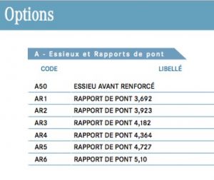

Sur le Sprinter on a le choix entre 6 rapports de pont (source : Mercedes-Sprinter chassis tarifs):
Voir l'image en grand

Merci pour ces explications mais quelles en sont les applications pratiques?
Crois-tu vraiment que l'on puisse choisir son rapport de pont?
Plus il est petit mieux on grimpe aux arbres c'est ça ? mais plus on consomme à grande vitesse?
Et le tarif varie-t-il beaucoup entre AR1 et AR6 par exemple?
marco22
Messages : 187
A priori je ne vois pas de différence de tarif.
En fait plus le rapport est grand (AR6) plus on tire court, donc plus on grimpe aux arbres, mais moins on va vite.
L'idée c'est effectivement de choisir ton rapport de pont en fonction de ce que tu veux faire : route ou tout-terrain.
Tu peux calculer la vitesse à 1000 trs en 1ère et la comparer avec celle d'autres engins sensés être bons en TT (Iveco-Bremach).
Tu peux calculer ta vitesse à 3000 trs en dernière vitesse ou ton régime à 90 ou 110 km/h.
Tu peux voir l'effet de plus gros pneus sur ta démultiplication.
Bref, tu peux harmoniser ton camion avec ton programme.

Je n'ai pas dit le la boite auto 5 était nulle. Je dis simplement qu'elle tire long en première et court en 5è.
D'ailleurs voici les données Mercedes :
Tu vois que la boite 7 tire plus court en première et plus long en 7è. Donc elle est mieux. A condition que le moteur puisse tirer l'ensemble. Un 5,5T avec le 130ch en BVA 7 aurait sans doute un peu de mal.
La boîte manuelle tire encore plus court en 1ère et plus long en 6è, donc en théorie elle est encore mieux, mais le confort d'une boîte auto est tel que j'avoue que la BA7 me tente beaucoup.
Et la réduction en 4x4 est évidemment indispensable. Je pense aussi qu'on doit pouvoir faire mettre la réduction de chez Oberaigner, qui tire encore deux fois plus court. De quoi grimper aux arbres là.

N'oubliez pas qu'une boite auto n'a pas besoin d'un 1er rapport aussi court qu'une boite manuelle.
En effet, le convertisseur de couple offre de base un multiplicateur de couple à l'arrêt souvent de l'ordre de 1,8.

Par contre, je viens de vérifier, le Sprinter 4x4 n'est pas dispo avec la BVA7, seulement la manuelle ou la BVA5 (source : Sprinter châssis - tarifs 2016). Dommage!
