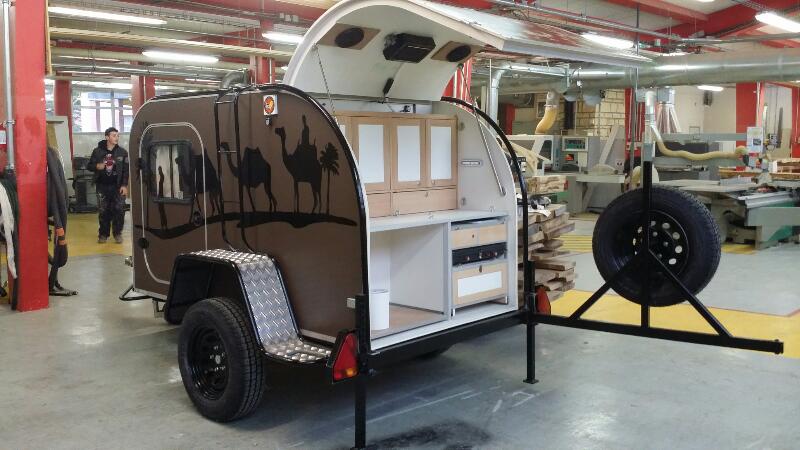

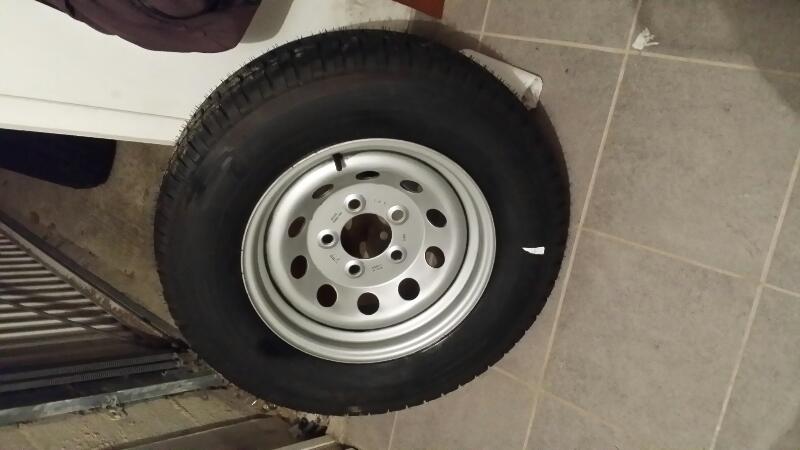

merci pour tout vos messages. Les apprentis ont hâte de voir la cara fini
pour les pneus ce sont du 215 75 16

Ca sent la fin, il reste quoi a faire? En tout cas, ça a de la gueule. :bravo:

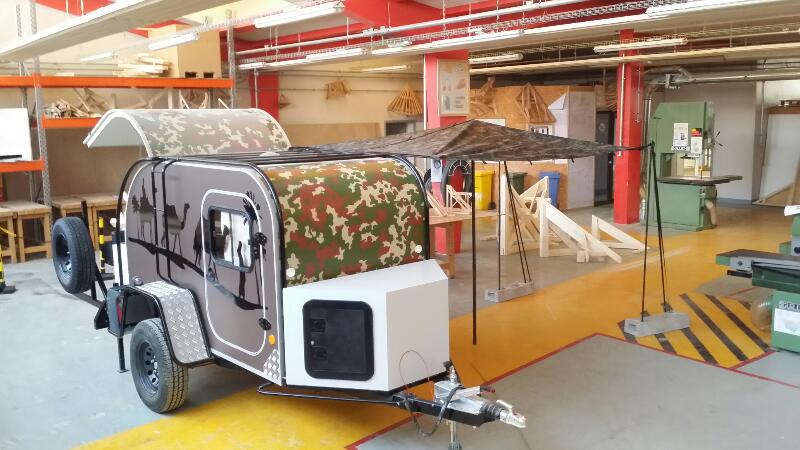

Message par nono76z »
Il reste la tringlerie de freinage
le coffre à plaquer en alu
et le faisceau électrique pour les feux et le support de plaque

Reste plus que le coffre à plaquer en alu
la pesée
et direction la dreal

Bonne présentation.
Peut-être une modif....afin de ne pas manipuler l'ouverture de la roue de secours a chaque fois, la mettre au dessus du coffre a l'avant.

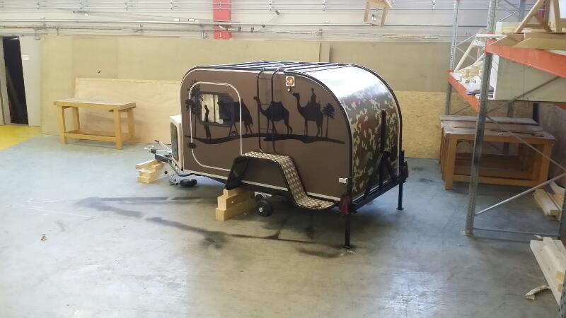

c'est reparti pour terminer la 2 ème caravane
