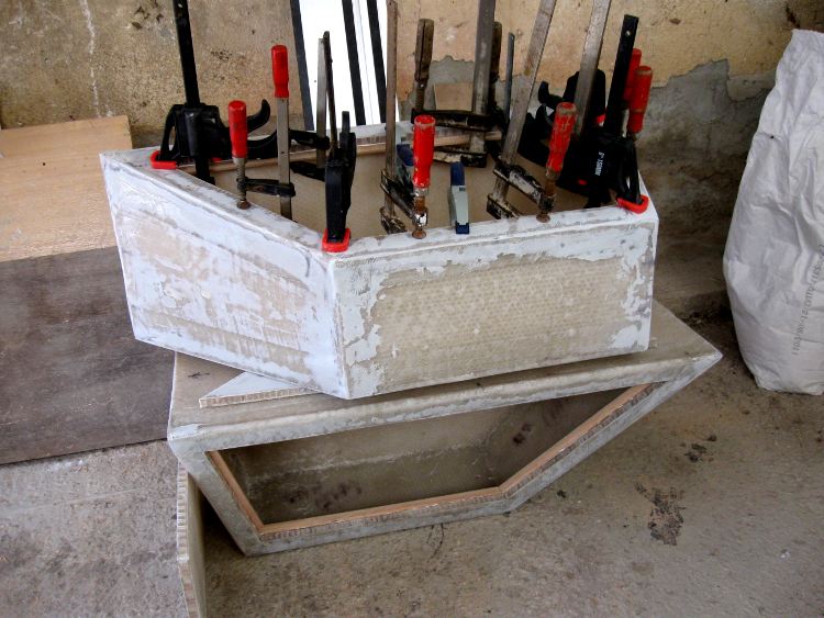

Je souhaiterais soumettre à la communauté une idée afin de récolter des solutions pour faire ceci:
Les fenêtres de la cellule (deux), doivent être encastrées afin de ne pas poser de problèmes aux mouvements du toit et de ne pas subir de dégradations par le contact du joint assurant l'étanchéité lorsque le toit est en position basse (entrée d'air lorsque le véhicule se déplace).
un petit schéma vaut toutes les explications:
Comme on peut le voir, à gauche une installation classique, la fenêtre venant en applique sur la cloison. A droite ce que je souhaiterais faire. Pensez vous que cette feuillure puisse fragiliser la cloison, comment renforceriez vous la zone, combien de millimètres laisseriez vous autour de la fenêtre (sachant qu'il est très difficile d'arriver à faire faire un angle à 90° au mat, il faudra donc faire des angles arrondis ou à 45°), quel montage feriez vous pour avoir une étanchéité parfaite sachant qu'il faut pouvoir un jour démonter la fenêtre si jamais elle est cassée.
Les deux rectangles blancs représentent des morceaux de nidaplast collé afin d'obtenir l'épaisseur de 26mm qui ne demande pas de calage.
Je comptais faire ceci dans le week-end, si bien sur j'arrive à récupérer une défonceuse....
A bientôt.

Bonsoir Denis ,
Pour te répondre le plus techniquement possible , la lecture de mon blog te montrera une chose à ne pas faire : couler de la résine dans les alvéoles autour de la découpe pour rigidifier l'ensemble .
Si la rigidification est vraie , la déformation l'est tout autant ! Sur 75cm , de mémoire , le nida a cintré de quasi 5mm ... et lorsqu'on travaille en précision , c'est dur à rattraper ...
Pour l'encastrement , je n'ai pas eu ton problème car mon nida de 20 plus le PU de 20 et le polyester donnaient 44/45mm d'épaisseur . L'encastrement de 15mm (je ne sais plus!) maxi était donc dans les clous !
Je crois qu'aujourd'hui je ferais tout autrement et plus simplement pour ce cadre à encastrer :
je créerais un cadre en bois négatif et l'enroberais de film étirable . celui que j'ai , du basique , résiste à la résine ( ou bien en le peignant et en utilisant du démoulant mais j'adore limiter les opérations et gagner du temps ) ... Je ferais une stratification dessus et rapporterais le tout dans une ouverture agrandie pour ensuite le souder à la caisse à la résine . Il est aussi très simple de créer des profilés en polyester avec cette méthode .
Par exemple , j'ai bouché des ouvertures depuis la fabrication , des sorties d'air , ma serrure de porte ... et la liaison est très résistante si correctement effectuée . Les bords légèrement chanfreinés sur 20mm tout le tour et la ponceuse a fait le reste ... Je ne vois pas ce qui pourrait détruire ou affaiblir cette méthode mais les pro du polyester le diront ici ...
Bien à toi .

Bon je vais de mon coté de faire profiter de mon bricolage actuel, ça va peut être t'aider ???
je suis en train de fabriquer mes coffres sous châssis, (les deux en AR) en nid d'abeille de 10 mm.
Pour la fermeture des portes des coffres je suis confronté à un problème similaire, ne voulant pas utiliser de profil alu tout fait !
Du coup, j'ai recyclé du contreplaqué de 10 mm dans le quel j'ai donné un coup de toupie pour faire mon profil. J'ai chargé ma résine de SILICE PYROGENEE pour me faire un mastic et boucher ces maudites alvéoles du nid d'abeilles, puis j'ai collé mon profil bois au bon sika et pour finir, j'ai dilué de la résine pure à l'acétone puis catalysé et je l'ai passé au pinceau sur mon contre plaqué qui c'est empressé de la boire. Une fois le tout durci c'est du béton. il me reste à armer par derrière mon profil bois avec un peu de fibre, passer du gelcoat partout sur mon coffre et coller le joint sur le fond de la feuillure et en principe si mes calculs et travail sont corrects, mes portes de coffres seront étanches et alignées avec le coffre !!
donc pour répondre à ta question, tu solution me parait bonne, personnellement j'augmenterais vers le haut ton renfort (carré blanc) pour renforcer la feuillure de nida et stratifirais en premier puis le coup de défonceuse et ensuite je chargerai de la résine avec de la silice pyrogennée et fermerais les cellules proprement coté feuillure sans mettre de tissus et roule ma poule !
Fred.....qui retourne à ses coffres !

Voici un petit schéma pour apporter un peu plus de précisions dans la réalisation des feuillures :
On peu apercevoir le travail qui sera effectué au niveau de la feuillure, un dégagement périphérique permettant de poser la baie sans trop de complication. D'après la notice technique du Nidaplast, il est possible d’utiliser la technique du thermoformage.... quelqu'un a t-il essayé ?
j'avais imaginé coller un non tissé (style géotextile) de couleur sable sur le schéma afin d'éviter à la résine d'entrer dans les alvéoles du Nidaplast, ensuite poser un tissus (mat de verre en rouge) pour renforcer la zone.
Comme le conseille très judicieusement Fred, le cadre intérieur en Nidaplat de 10mm a été réviser à la hausse. Qu'en pensez vous ? Merci.
