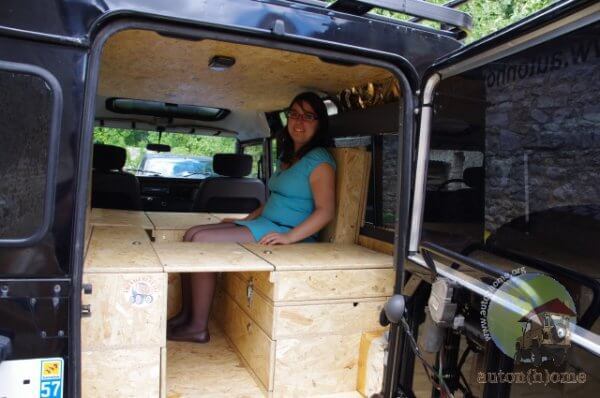

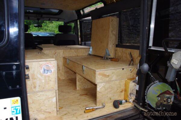

Le meuble en cours de démontage
Moins de 10minutes suffisent pour démonter le meuble et le sortir du véhicule afin de retrouver un fourgon pour un déménagement, par exemple =)
Le meuble nous permet, en plus de dormir, de pouvoir manger à l'abri et confortablement

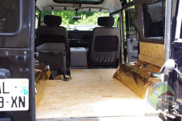

Le toit a été recouvert d'une planche de bois fine, pour parfaire l'isolation. Après un test par grand soleil et grande chaleur, nous pouvons affirmer qu'isoler un véhicule, ça marche !

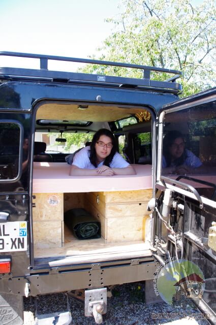

Réalisation du matelas en mousse HR 38 : on fait 3 petits matelas de 60x120cm, et assemblés ces derniers nous offre un couchage de 120x180cm

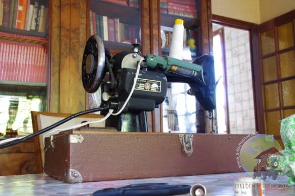

Réalisation des housses pour les matelas par la grand-mère et la mère de Hyon...j'ai flashé sur la machine à coudre...

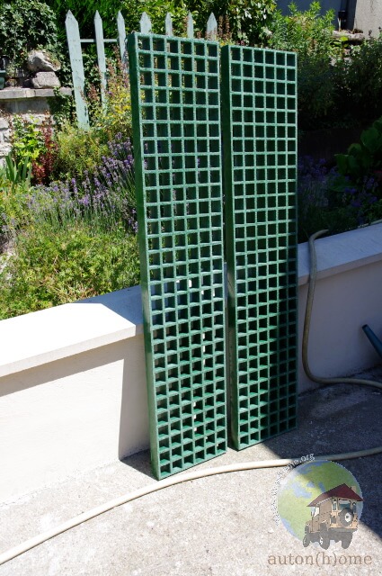

Enfin, un peu de matos reçu d'Angleterre...un hilift et l'adaptateur pour Def (ça pèse un âne mort ce truc !) et des plaques de franchissement...

Concernant la fine planche de bois du plafond, comment est-elle fixée ?
Quelle est la hauteur des sièges en position repas, une fois la première partie relevée ?

@ben : la planche de bois est fixé sur le toit vissé dans les tasseaux existant d'origines sur le toit du Def (qui maintiennent le ciel de toit)
La hauteur des sièges en mode repas est environ de 40cm il me semble (10cm de plus que le passage de roues, grosso modo), ce qui nous permet de ne pas toucher le toit (on mesure 1.62m et 1.52m)
