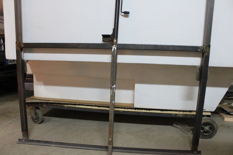

Bonjour ,
voici quelques photos de mon système de levage de ma cellule de son chariot de mobilité jusqu'à la benne du 4*4
avec un seul cric de panda télescopique .
Messages : 13516
Re: fabrication systeme de levage cellule
Bonjour Fred,
Merci pour ces photos. As-tu prévu des goupilles pour bloquer les deux tubes qui coulissent l'un dans l'autre? une fois la cellule levée, ça ne flotte pas trop? car la base n'est pas large, en mettant un tube perpendiculaire en dessous de chaque pied, ça devrait augmenter la stabilité je pense.

Bonjour Bernard,
ma base "A" est fixé au sol, et l'ensemble est rigidifier par "C" qui rejoint mon mur, quand la cellule est chargé "C" étant amovible je peut dégager la structure le temps de sortir,
"D" est immobilisé tout les 5 cm par des pitons à oeil, que je déplace au fur et à mesure.
