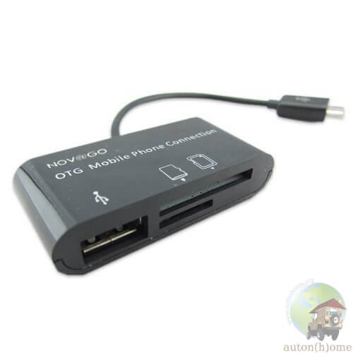

Messages : 1724
Re: androzic et fichiers gpx
A ce propos voici la solution de Jmi
Nos tablettes nous serviront aussi pour le traitement des photos et vidéos prises en voyage. Comme elles ne sont pas équipées de lecteur de carte SD, il faut acheter des adaptateurs.
Par exemple, sur la Nexus ça ressemble à ça :
Adaptateur micro-USB OTG
On peut ainsi brancher des clés USB, des cartes SD et MicroSD…et donc décharger les SD des appareils photos vers des clés USB !
Il faut aussi installer l’application Stick Mount Pro (gratuit) et Es Explorateur de Fichier (gratuit) pour pouvoir parcourir le contenu des périphériques de stockage. Ainsi, on étend les capacités de mémoire des tablettes ;-)
