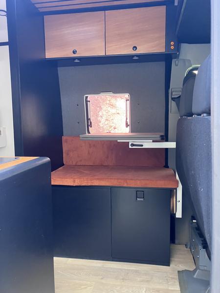

Coté « salon » le but final sera d’avoir au minimum un siège passager unique et pivotant :

L’aménagement est fini, la couturière a posé la touche finale avec les coussins !
Le cahier des charges de départ est respecté :

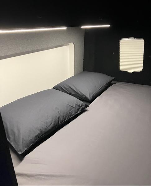

- lit fixe 150x190
- douche de bonne taille avec wc totalement escamotable ( le bac utilisable à 100% fait 70x69 )
La banquette coin repas est un peu petite ( 1 m de large ) mais ça nous convient et le poste de conduite n’est pas exploité ….
