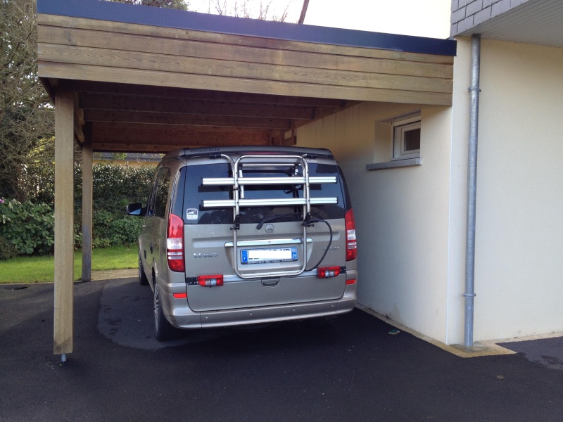

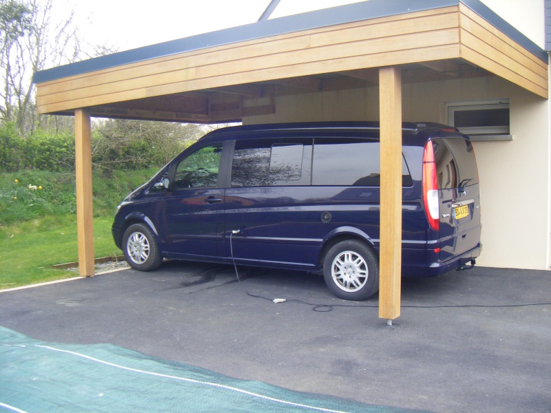

Moi aussi j’ai fait un Carport moi-même pour un tarif très raisonnable (je ne me souviens plus exactement, mais je dirai <1000€ de matériaux ?)
Je l’ai installé il y a +/- 15 ans (après déclaration de travaux à la mairie vu qu’officiellement il ne fait « que » 18 m2). Il n’a pas bougé d’un iota depuis. J’avais commandé les matériaux (poteaux, lambourdes, tôles and Co) directement dans un magasin style brico machin.
Rien de sorcier à monter, enfin faut être au moins 2 et même 3 c’est plus facile avec un peu d’outillage quand même.
Comme il est adossé à un pignon de la maison mon fourgon est très bien protégé.
Une photo en cours de montage (avec mes 2 compagnons de montage 😀)
Une autre une fois terminé
Quelques temps après une fois le sol bitumé
J’avais prévu ce carport pour mon premier Van (et le 2eme pareil) et en rentrant chez moi avec mon Campeo j'ai eu confirmation que mon carport que j'avais fait pour abriter mon Marco Polo était trop bas de 5 cm (le Campeo fait 2,65m avec les lanterneaux)
Rehausser le carport était compliqué, finalement avec qq coups de scie dans l'épaisseur des poutres et de l'habillage ça rentre
