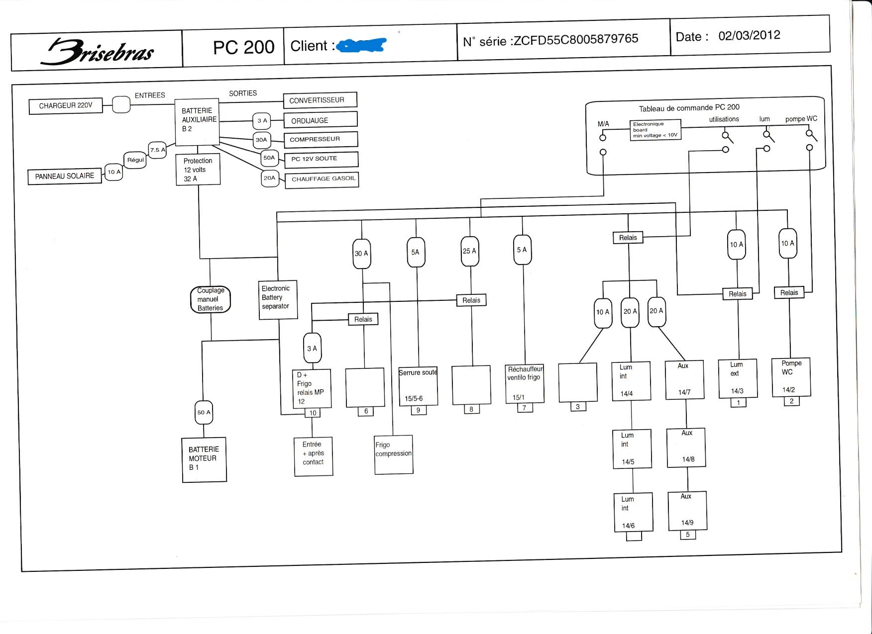

Message par Pat 25 »
Voila un schéma de mon installation électrique, j'ai 2 batteries cellule de 220AH qui sont de 2012 et ne prennent plus la charge ou très peu; es qu'il ne serait pas intéressant de passer sur une batterie lithium de 200AH mais dans ce cas es qu'il y a des autres matériels a changer et lesquels?
Messages : 4827
Re: Electricité, batterie.....encore
Tu installe un booster dc dc et tu supprime ton coupleur manuel.
Tu fait éventuellement evoluer ton chargeur solaire et 220 par modèles prévus pour lithium.
Messages : 3111
OK pour le ou les booster DC/DC
Pas OK sur "éventuellement"
Et compte tenu de l'origine de ce schéma électrique tu peux aussi interroger Brisebras qui fait ce genre d'opération régulièrement
NB : je ne vois qu'une seule batterie auxiliaire sur le schéma
Message par franck4x4 »
Si tu as besoin de 200/220Ah réels en capacité , une lithium 200Ah ne te les donnera pas. Il te faut 280Ah minimum car on ne décharge que 80% ...

Message par cricri1333 »
syncronono a écrit : ven. 16 juin 2023 17:51 Tu installe un booster dc dc et tu supprime ton coupleur manuel.
Et pourquoi ne pas laisser le coupleur manuel et remplacer "Electronic battery separator " par un booster DC/DC dont le courant maximum de charge sera adapté à la capacité de charge de la batterie Lithium ?

franck4x4 a écrit : sam. 17 juin 2023 08:35 Si tu as besoin de 200/220Ah réels en capacité , une lithium 200Ah ne te les donnera pas. Il te faut 280Ah minimum car on ne décharge que 80% ...
Je part de l'équipement actuel, 2x220ah qui me semble beaucoup....

Alors des précisions sur l'installation, il y a:
2 PS Alden 130w
1 ordi-jauge Alden
1 chargeur de batterie CBE CB510/516
1 panneau de controle CBE PC 200.
Les batteries sont bien des AGM 220AH de 2012, peuvent elles être encore toujours en forme malgré leur age?
Pat 25
Messages : 1703
j'y suis allé de ma petite réflexion. Mon ordinateur jauge m'indique environ 290ah, 0/1a de charge sans aucune conso dans le véhicule, ne serait-ce la capacité restante de mes batteries qui ont je le rappelle 11 ans et vu qu'elles sont pleines il n'y a pas de charge. Ma réflexion tient la route?
