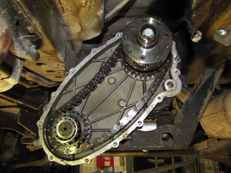

Pour avoir une idée de la chaine dans la BT voir ce lien https://www.offroad-forum.de/viewtopic. ... f4cbc5f5f1
Cela semble confirmer l'absence de tendeur de chaine qui à mon avis compte tenu des efforts transmis ne serait sans doute pas simple à mettre en place (mais il faut confirmer néanmoins)
Par ailleurs je ne vois pas trop comment ce type de chaine pourrait sauter des dents sauf à être extrêmement détendue ???
Je confirme que ces chaines (très différentes des chaines de vélos ou motos) sont quasiment inusables lorsque la lubrification est correcte évidemment
En espérant que cela va permettre de mieux comprendre le phénomène rencontré

Il y avait ce type de chaine dans la boite transfert BORG WARNER, sur les Range Rover Classic, de 1986 à 1994, elle devenait bruyante car elle frottait dans le carter et finissait même par le percer.
Une chaine usagée apparait détendue
Usure du carter par la chaine usagée
Chaîne neuve, apparaissant très bien tendue
Images reprise de http://www.cambouis.com/land-rover/tran ... m#anatomie

Messages : 3079
Re: Pannes récurrentes sur Sprinter 4x4 Type 906 de 2017.
Info intéressante
Donc confirmation pas de tendeur
Par contre il serait intéressant de savoir à quel kilométrage correspond la chaine détendue du Range ?

Dans diff classique je voulais dire avec planétaires et satéllites coniques.
J'ai du poster quelque part (mais ne sais plus où ) une BT ouverte de sprinter 906 de 2010.
Si cela peut aider.

zebulon54 a écrit : lun. 30 août 2021 10:13 Cela semble confirmer l'absence de tendeur de chaine qui à mon avis compte tenu des efforts transmis ne serait sans doute pas simple à mettre en place (mais il faut confirmer néanmoins)
Effectivement,, le montage d'un tendeur de chaine est impossible. En effet, la chaine travaille dans les deux sens suivant qu'on soit en marche avant ou marche arrière. Le brin mou devient alors brin tendu suivant le sens de marche, le montage d'un tendeur est anti mécanique.
zebulon54 a écrit : lun. 30 août 2021 10:13 Par ailleurs je ne vois pas trop comment ce type de chaine pourrait sauter des dents sauf à être extrêmement détendue ???
Voila ce que cela donne sur une chaine "usée" qui saute sur une BT de B90 Ponticelli
zebulon54 a écrit : lun. 30 août 2021 10:13 Je confirme que ces chaines (très différentes des chaines de vélos ou motos) sont quasiment inusables lorsque la lubrification est correcte évidemment
Sur les B90 Ponticelli, les personnes ayant le plus de problème avec les chaines de la BT sont ceux qui ont changé le moteur d'origine (Sofim 2.5l avec un couple de 220mN) par un moteur de B120 (Sofim 2.8l avec un couple de 285 mN). L’augmentation de couple est d'environ 30% entre les deux moteurs, peut être que cette augmentation conjuguée à une lubrification faiblarde engendre une usure prématurée.
