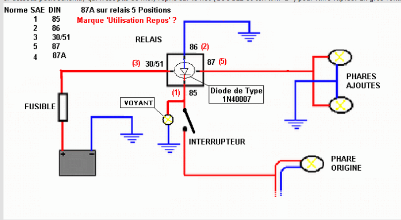

avec, d'un côté sa commande, (borne 86 du relais) reliée au bouton de commande dans la cabine par un câble + de faible section .
Dans la plupart des schémas que j'ai pu fouiner sur le net , la plupart utilise la borne 86 pour la masse du relais :roll:

La bobine du relais n'est pas sensible à la polarité donc les 2 branchements sont possibles. En général il y a une notice ou un schéma sur le relais.
