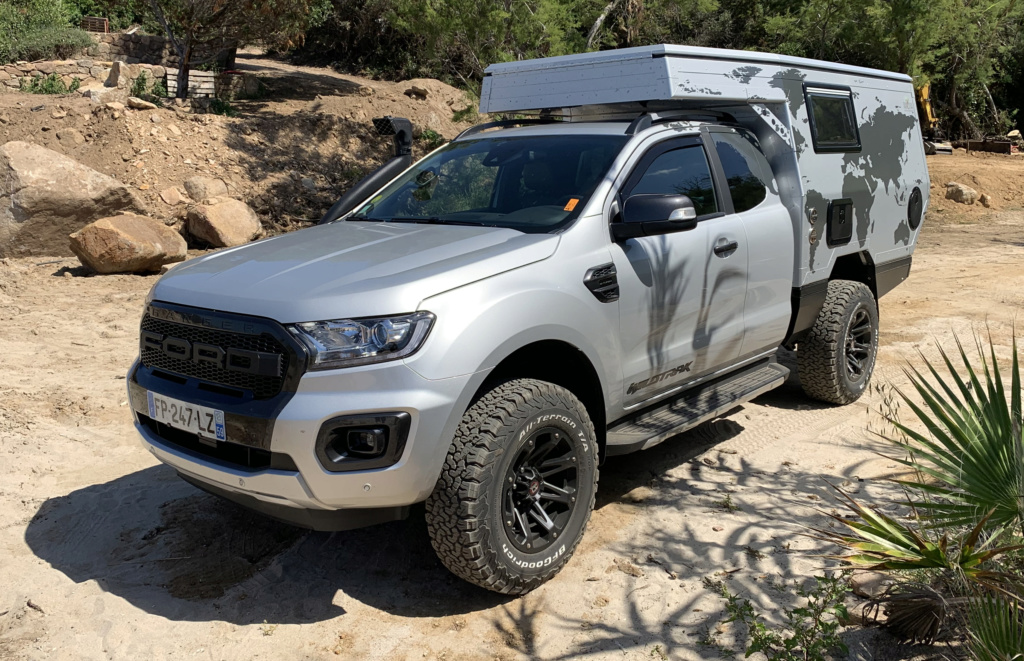

Tout dépend du budget, mais Si tu souhaites une cellule légère bien conçu, esthétique, alors contact Trip&fish, c'est TOP.
Ford Ranger Wildtrack Extracab 213CV BVA10 et Cellule Trip&Fish

Vraiment belle cette cellule OLELET , suis allé voir leur site ... très pro et bien fait , effectivement le poids est très travaillé et "certifié" .
Bon, moi j'ai besoin de bosser avec le hilux donc de la benne + cellule amovible et les tarifs aie ! même si on économise la prépa suspension d'après eux .
