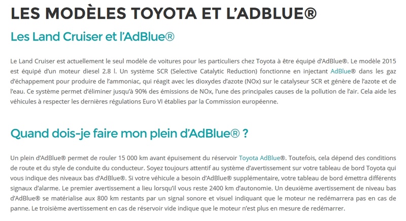

Apparemment le transport de bidon d'adblue est asser contraignant: il s'hydrolyse au dessus de 35°C, se cristallise en dessous de -11°C et craint la lumière...
Source: 4x4 mondial, n°144 juillet-août 2016, page 46 à 48

un peugeot partner avec ADblue fais un peu plus de 20000kms avec 10litres d'ADBLUE (vérifier en atelier) un voyant s'allume a 2000 kms avant le réservoir vide et après c'est le moteur en demi puissance voir arrete completement selon le constructeur

Ouai maintenant 15k km c'est en utilisation sur route et autoroute.
Et utilisation piste et chargé, tu divise ces km par 2

sur les gammes Toyota on est souvent sur du 12l a remplir a chaque révision des 20.000kms
Attention on vient de découvrir que les véhicules neufs ne sont pas remplis a bloc au niveau des ADBlue
