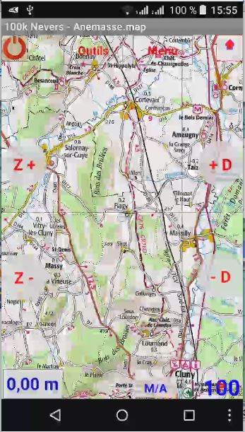

Ensuite pour Tyron, on peut dessiner des pages adaptées par exemple à un petit écran de smartphone qui sont donc totalement lisibles avec cependant les fonctions nécessaires.
