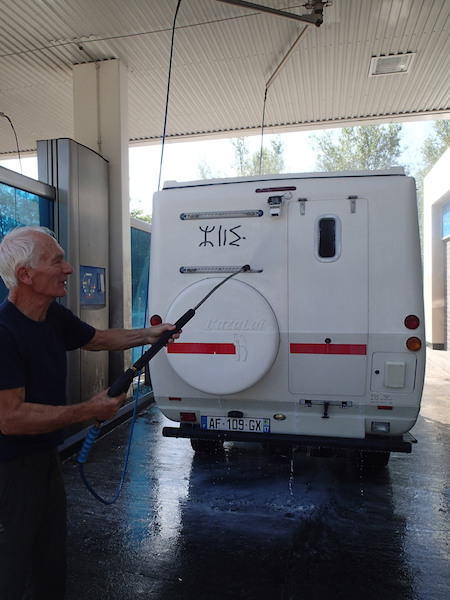

En décembre, nous avons déposé notre cellule chez PSI suite à quelques pb minimes que nous voulions solutionner.
M. GIraud qui cherche toujours à améliorer ses produits avait équipé sa dernière réalisation d'un petit truc qui nous plaisait bien
aujourd'hui nous avons retrouvé notre bébé et son fenestrou avec beaucoup de plaisir
comme ça ce n'est pas trop parlant,
vu de l'intérieur
nous ne pouvions remonter immédiatement sans un petit arrêt au bord de l'eau pour manger
mais pas sympa dans le sud, des portiques à 2m pour accéder aux jolis parkings en bord de mer, la prochaine fois :hurt1: sur le cadenas

c'est un simple hublot de bateau qu'on trouve cher le shipchandler. Il est posé d"une manière inhabituelle par rapport à un bateau.
Il existe également des rideaux pour cette taille de hublot.
J'en avais posé un sur ma Tischer à l'avant.

la fenêtre posée est un peu chère, PSI nous l'a facturée 300€
mais comme il me reverse10% sur chaque fenestrou vendu, je vais vite rentrer dans mes frais :mdr2: :mdr2: :mdr2:
pas de rideau mais étant donné les endroits où nous nous posons ce n'est pas un pb, et la hauteur ne permet pas au passant de faire le voyeur.
SInon toujours possible de mettre une serviette devant,

J'ai demandé a Bernard aussi si cela était réalisable sur ma cellule (a la rencontre 100émme azalaï) et il m'a répondu que non ,car la porte ne le supporterai pas.
Cela dépend de la structure interne de la porte qui a du évoluer avec le temps (encore une modif qualité). Il peut le faire sur toutes les portes en 2 morceaux ,pour les portes d'un morceau cela doit dépendre de l'époque de fabrication.
Après ,il y a toujours la solution de changer de porte ...

bonsoir et avec un peu de retard,
il nous suffisait de partir un petit WE, pour le rideau :

mouton a écrit :bonsoir,
vu de l'intérieur

bonjour mouton
je remarque sur ta photos un bouchon noir sur le coté , est ce pour un réservoir à carburant supplémentaire , si oui pourrais tu me dire ton concept. merci
EL SUZU
Re: babouch nouveauté
Bonjour SUzu
il s'agit en effet d'un réservoir supplémentaire d'une centaine de litres
qui s'écoule par gravitaion dans le réservoir au moyen d'une simple vanne 1/4 de tour
@+ gilles

bonjour mouton
tu as mis quoi comme reservoir , fixé dans la benne je pense et la vanne tu la mise ou je voudrais réaliser ton montage .
le hublot que tu as mis fait quelle dimensions . je teremecies de tes reponses a+

]Hello les amateurs de hublot sur porte arrière
J'ai monté le même hublot sur ma porte arrière et j'en suis très satisfait.
Acheté sur e.b chez un vendeur qui en avait de ce modèle près de Bordeaux (prix 150 €) et pose par moi même avant de partir au US.
C'est le modèle LEWMAR GR WGT Hublot Lewmar standard
dimensions 176 X 323
Il m'a été livré avec une moustiquaire qui se place plus facilement de l'extérieur que de l'intérieur.
Pour la nuit on met soit une serviette, soit un petit rectangle de tissus tenu par 4 coins de velcro, sinon on regarde la lune depuis le lit.
Je vois encore sa pub sur LBC
http://www.leboncoin.fr/equipement_naut ... tm?ca=12_s
Petite remarque, l'entonnoir nous est bien pratique quand on se lave les dents ou pour ne pas mettre des eaux sales ou des restes de marc de café dans l'évier
Message par J.THOMAS »
Installation par mes soins du même hublot il y déjà quelques temps sur mon Azalay ..voir le message avec photos d avril 2013 viewtopic.php?f=13&t=4059&p=60159&hilit=azalay#p60601
Très satisfait...surtout pour un peu de luminosité de la partie arr . porte fermée .

pour encore plus de lumiere
acheté en magasin de tissus, dans le rayon toile cirée, du plastique de 3 ou 4mm d'épaisseur découpé au format des moustiquaires.
Il ne reste plus qu'à trouver un cordonnier qui coudra le velcro sur le plastique et le tour est joué

Bonjour l'un de vous pourrait nous dire quelle est l'épaisseur maximum de panneau sur laquelle on peut poser ce hublot lewmar?
@ El suzu: pourrais-tu mettre le lien précis de là où tu as trouvé le panneau à 95 euros? Je n'arrive pas à trouver sur h2r.

bonjour stlu
tu trouveras ici http://www.h2r-equipements.com/hublot-p ... ublot.html
tu y trouveras aussi l'épaisseur des panneaux

Epaisseur de montage de 5 à 33 mm
Mince j'ai des panneaux de 34mm!

stlu
tu passe la ponceuse un peu partout ton mm tu dois pouvoir le gagné

Bonsoir stlu
D'accord avec Pierre : le modèle proposé par PSI est un LEWMAR série standard (il y a 5 tailles dans ce modèle) dont le prix est plutôt entre 150 et 200 €. A mon avis le PLASTIMO n'est pas le même modèle
J'ai installé deux LEWMAR de taille 1 (191 x 367) et pour l'occultation j'ai découpé de l'isolant (mousse avec deux parements aluminium) qui est bloqué dans le profil d'habillage intérieur. Les hublots sont montés dans des parois d'épaisseur 32 mm avec des vis plus longues que celles fournies : d'après le fabricant on peut aller jusqu'à des parois de 34 mm
J'avais mis deux photos des hublots dans le post "construction cellule aluminium"
Bonne réflexion

bonsoir
j'ai donc reçu et posé je confirme cadre tout alu verre fumé 10 mm j'ai comparé les photos ce sont exactement les mémes . pour info . aprés chacun fait ce qu'il veut forum échanges info
monté en 1/2 heure
