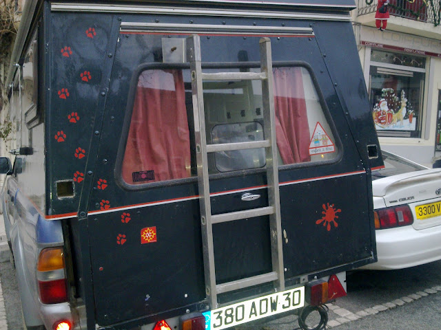

Aujourd'hui j'ai changé l'échelle (15 kilos !)
Avant :
Après 3 kilos...:
Je pense que je vais la peindre en noir pour qu'elle soit plus discrète. J'ai arrondit les angles de l'attache.

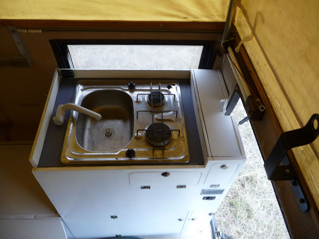

La kitchenette vu du dessus :

Merci pour ce reportage photos, ton chantier a bien progressé quand bien même tu trouves que ce soit long. A propos de l'échelle, à ta place je ne la peindrais pas car les barreaux risquent d'être glissants par temps de pluie. Pour l'intérieur, je pense que la peinture sur le contreplaqué suffira à protèger, c'est ce que j'avais dans l'amènagement de notre 80, au besoin rajoute une couche. Si au bout d'un an ou deux tu trouves qu'elle s'est dégardée tu remets une couche.

Merci pour les conseils. ça m'arrange ça me fera moins de travail :lol:
