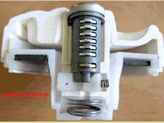

Co et Eric je reprends mon message sur le remplissage EP.
J'ai mis des tonnes de W 40, soufflé à l'air comprimé, rien n'y fait, un coup ça marche bien, un coup il faut plusieurs tentatives. C'est stressant si j'ai besoin de faire le plein d'eau rapidement !
Et si la coupelle ne se bloque pas sur le barillet, je ne vois pas comment faire si ce n'est de faire le remplissage par le tuyau intérieur, pas top !
En attendant de trouver une solution, je vais laisser bloquer le barillet sur la coupelle.
Je ne vois pas d'autres raisons que l'effet de la poussière pour arriver à cet état, mais par ou elle peut rentrer? le trou de la clé est super étanche.
Je pense que je vais m'orienter vers une solution plastique, avec un bouchon sans clé et une trappe à clé, en cas de problème on peut toujours casser la trappe sans abimer le bouchon ni abimer la carrosserie du camion ce qui n'est pas le cas avec la coupelle marine.
Je suis preneur d'infos d'éventuels utilisateurs de ce matériel.

je connait pas ce genre de serrures cependant si çà peut aider , sur le conseil d un ancien ;)
il faut utiliser un dégrippant qui se volatilise quasi intégralement par évaporation
attention au wd40 dans les serrures, c'est gras et ca finit par agglomerer la saleté et la pousser dans des recoins inaxessibles
pour lubrifier une serrure, il faut utiliser une bombe de graphite (ou bien la solution radine que j utilise , de la mine de crayon réduite en poudre.. mais là c'est plus dur à pulveriser
je l avais deja evoqué dans un autre post , je ne retrouve plus la photo du flacon mine de crayon graphite
n oublions pas que le w 40 cest toxique mine de rien :D

Mais je me demande si la coupelle en plastique à l'intérieur ne se démonte pas... et s'il ne faut pas ôter le rivet qui tient le câble...

J'ai bien ôté la vis qui tient le câble ( ce n'est pas un rivet )pour bien faire le nettoyage.
Mais comme le dit djam le W40 n'est pas forcément le produit idéal .
Je n'avais que ça sous la main quand les premiers symptômes sont arrivés en Afrique et j'en ai remis une couche à la maison ! c'est ballot !
Je sens bien en tournant la clé que ça accroche, il doit y avoir des petits grains coincés dans le mécanisme.
Il n'y a que 2 boulons qui séparent le barillet de la coupelle,attention au petit ressort et à la bille qui retiennent le clapet de fermeture sur le trou de la serrure.
Ces 2 boulons traversent le barillet mais rien d'apparent pour démonter le barillet et nettoyer l'intérieur.
Je vais approvisionner un bouchon neuf , je vais voir avec JB si cela se détaille avant d'essayer un démontage en force du barillet pour ne pas me retrouver avec un orifice de remplissage ouvert en permanence.

Bonsoir djam et merci pour l'info, j'ai ce type de produit graphité, je vais essayer demain, je n'y avais pas pensé.
Bonne soirée.

pour en revenrir a ta serrure , l injection d air n a rien arrangé
en general ce genre de bouchon sur piste se perd , le filet se detache
il faut mettre aussi du tephlon sur ton filet bouchon , c est peut etre la raison pour laquelle
il y a un cable .
en faite je viens encore d apprendre quel chose , pourquoi mettre une serrure sur un resercoir d eau ? abération ;) et bien non
P our eviter de voler le bochon evidement mais aissi pour eviter d y indrduire un produit toxique a nos depends ? NON ,?

apres avoir enlevé les deux visses
il y a un trou central a l arriere du bouchon
tu le chasse avec un petit clou ou autre
si celui-ci ne vient toujours pas ; solution extreme
mettre de la colle glu sur la clé et la meetre dans le barrilet
en postion ouverte , se servir de la cle comme extracteur ,
on peut la mettre dans un etau
lorsque le barrilet est extrait avec la cle colée
mettre l ensemble dans de l eau bouillante pour les desolidariser
je t envoie photos et liens en mp

Merci djam,
Bien reçu photos et liens en mp.
Ta première solution par un petit clou en extrémité risque de détériorer le système de blocage du barillet.
Je vais me lancer dans l'une ou l'autre des 2 méthodes mais avant par précaution je vais approvisionner une autre coupelle /bouchon.
