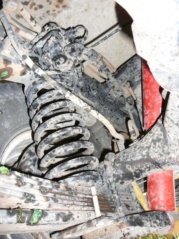

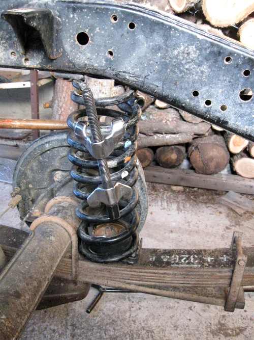

Bon pour tout expliquer d'un coup :
Sur mon précédent BJ75 ainsi que sur mon PZJ75 j'avais monté des ressorts "tonneaux" d'opel corsa entre le pont AR du toyota et le châssis.
Le but étant de soulager les lames AR tout en gardant une certaine souplesse. J'aurai pu rajouter des lames pour renforcer le paquet, le durcir, au détriment du confort.
Je ne touchais pas à L'AV, si ce n'est de les rebander pour garder un certain débattement
Le tout avec des amortisseurs souvent d'origine Toyota modèle Africain ou une seule fois des koni réglables grâce à une promo d'enfer
Donc voici mon montage de l'époque
Je précise que ces deux précédents Toy étaient à lames AV et AR
Le HZJ 79 de 2000 que je possède depuis peu et avec lequel je n'ai fait que 500 kms à vide est d'ores et déjà plus confortable et ce pour deux raisons:
La première est qu'il possède un ressort sur l'AV à la place des lames
La deuxième le paquet de lames AR n'a que 6 lames de suspension plus une grosse lame de charge
Et pour cause j'ai un des derniers modèles pour l'Europe et quand je les compare au modèle importé en europe actuellement prévus pour l'Afrique ou autres pays du golfe, c'est beaucoup plus confortable.
Bien sûr j'allais modifier mes suspensions en prévision de la charge permanente que va recevoir le Toy dans les z'années à venir, je considère une tonne en permanence dans des conditions pas toujours faciles.
Au départ, j'avais envie de monter des boudins pneumatiques, suite aux expériences positives de voyageurs en Toyota+cellule rencontrés en voyage et souvent avec de nombreuses années de reculs. Mais le coût et la complexité supplémentaire sur l'engin ...
jusqu'au jour où j'ai rencontré un propriétaire de hzj79 avec cellule azalaï qui avait fait le montage suivant:
Ce qui ma séduit dans cette formule que je pratiquais auparavant, c'est que ce montage était fait sur le même modèle que le mien donc Europe avec le petit paquet de lames et qu'il s'avère confortable, et la cerise sur le gâteau, c'est que le ressort provient d'un 78/79, donc je peux emporter avec moi un ressort de secours mais qui a deux fonctions.....ce que j'apprécie d'autant plus !
Le ressort étant beaucoup plus long que ceux de l'Opel Corsa, le montage ne peut se faire qu'à partir du paquet de lame et sur l'AV. Je n'ai pas pu m'empêcher de modifier le montage à ma façon, car je n'aime pas que les lames soient bridées sur une longueur supplémentaire que celle d'origine donc j'ai simplement crée une pièce à souder sur le patin du pont....ce qui soulage les lames sans modifier leur travail !
Et pour mon petit budget, cela correspond beaucoup mieux car je viens d'acheter deux ressorts d'origine Toyota 78/79 pour 60 euros la paire.

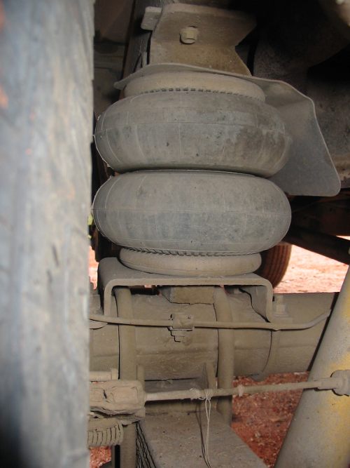

Pour ajouter un peu de doute .. j'ai fait aussi quelques recherches sur les boudins Pneumatiques, malgré que je trouve le système de Fred génial, il me semble intéressant de pouvoir réguler les suspensions en fonction de la charge du véhicule (en fonction voyage ou juste balade), mais aussi la hauteur... pour des passages difficiles ou pour pouvoir passer dans un container.
Je n'ai pas de compétences particulières en la matière, mais la question me semble importante aussi
En ce qui concerne le prix, on en trouve a 200 € pièce, et peu être moins, et peu eviter d'avoir a remplacer des lames un peu affaissées
J'ai reçu cet aprem des doc de Dunlop pour le HZJ si ca intéresse qq un....

Renaud a écrit :Pour ajouter un peu de doute .. j'ai fait aussi quelques recherches sur les boudins Pneumatiques, malgré que je trouve le système de Fred génial, il me semble intéressant de pouvoir réguler les suspensions en fonction de la charge du véhicule (en fonction voyage ou juste balade), mais aussi la hauteur... pour des passages difficiles ou pour pouvoir passer dans un container.
c'est une tres bonne solution :super:
pour preuve tout les poids lourd en sont équiper
j'y est pansais en récupérant des boudins de range P38
mais pour bien faire il faut renforcé le chassis au niveau du boudin car il va y avoir des contraintes que le chassis d'origine n'est pas fait pour les encaisser ;)
