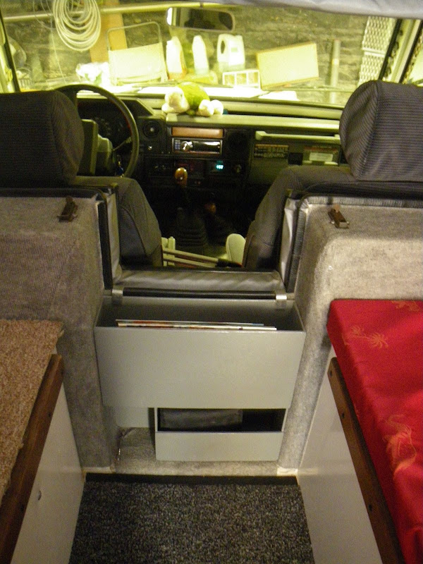

Voici les dernières modifs sur Carapate :
une console de toit dans la cabine .
Gaetan avait parlé d'une adaptation d'un Peugeot Partner . J'ai cherché dans une casse auto et je n'ai pas trouvé sur un Partner mais un Renault Kangoo.
Pas de pb de hauteur en TT avec nos têtes.
Après une recoupe ,fixation avec des pattes et les boulons de la cabine du PU HZJ75.
Et sur les poignées
Messages : 4470
Re: Azalaï de Carapate
:super: Super tes dernières modifs que j'avais pu observer lors de la rencontre . :bravo:
Pour ma part l'idée que tu m'avais donné de rallonger mon attache remorque avec un bout d'IPN fait son chemin . :)
