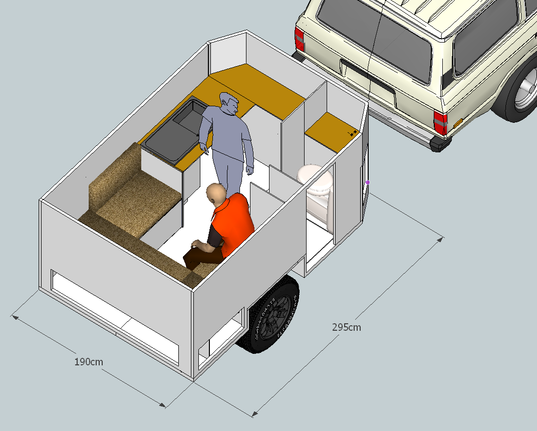

Voici un croquis

Quelques petites remarques concernant ton projet :
distran a écrit : - WC : à cassette ! j'en peu plus des porta potti, pas pratiques du tout et pas tant gains de place que ça.
Leur seul avantage c'est qu'on peut les déplacer contrairement aux autres systèmes, sinon ce n'est qu'un pot de chambre amélioré.
Tel que tu l'as positionné, l'accès au lavabo ne va pas être facile !
distran a écrit :- Panneau solaire : je ne pense pas
Positionne tes éventuelles ouvertures de toit (lanterneaux) de façon à avoir la place d'en mettre un jour.
En stationnaire, c'est ça ou le groupe électrogène.
Bon courage pour ton projet

Merci pour tes remarques ;)
- Pas de lavabo ! il faut changer nos habitudes "maison" pour gagner de la place. Dans la spuck, j'avais déjà pas de lavabo ::d ... l'évier suffit.
- Un wc cassette, à vraiment un plus grand "confort" et praticité qu'un porta... puis, moi, j'aime pas du tout aller dans la nature ... surement l'habitude de la cara précédente.
- Pour le PS : En stationnaire, la bat aux tient le frigo engel (comme sur le 78) plus de 3 ou 4 jours. En hiver, le chauffage gaz n'a pas besoin d'élec
Par exemple, sur la 530, j'avais une 110AH sans PS, sans charge en roulant...et on tenait 3 semaines sans la recharger (mais sans le frigo)
Si plus de stationnaire, ce qui m'étonnerai, ce sera en camping et pas en bivouac, donc branchement 220

Si tu as un toit relevable, tu optes pour un lit fixe que tu descendrais ou bien est-ce la dinette qui servira de couchage ?
Bonne cogitation

Bonjour Bernard
C'est la dinette qui sera convertible.
Le lit haut, on n'en veut plus !
L'hiver, cela permet de dormir toit baissé.
Certes, des manipulations de coussins, mais si je compare avec le lit haut du 78...pas plus chiant !
La couchette fixe arrière, permet à l'un de faire la sieste, pendant que l'autre reste assis à la table pour faire de l'ordi par exemple.

Salut Phil, du coup 3m de caravane je trouve long, vu le stockage que tu auras déjà dans le véhicule devant, non?
Moi je trouve que tu es presque mur pour un PU simple cabine et une cellule de 2.50/2.60 à fond plat du genre Manard et Jaclim mais en déposable :]

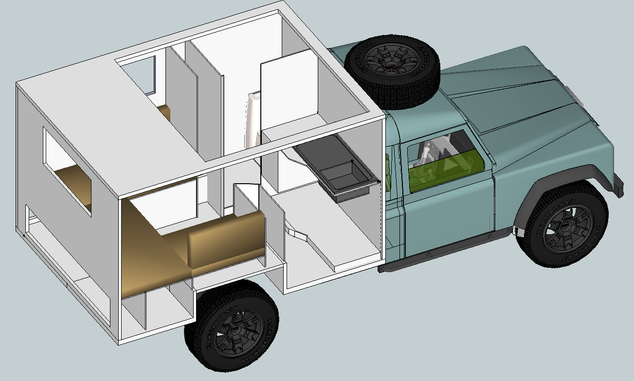

dakure 25 a écrit :Moi je trouve que tu es presque mur pour un PU simple cabine et une cellule de 2.50/2.60 à fond plat du genre Manard et Jaclim mais en déposable :]
De veux parler de ça ? :clown:
Ca fait 2.60 sur un 130 SC

distran a écrit :Salut
et bien voilà!!! je vois que tu avances :clown:
