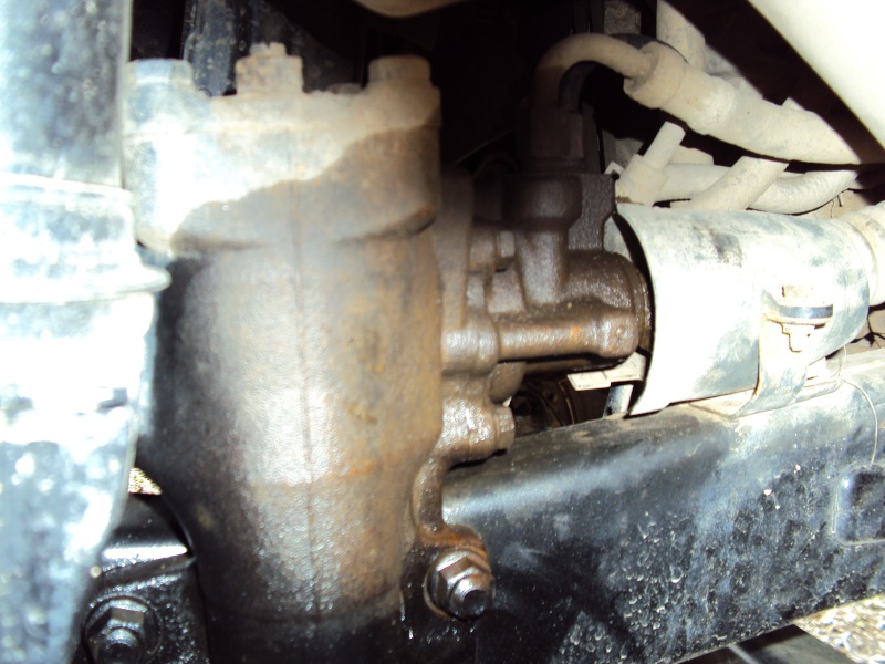

salut :alcool1:
oui ton boitier de direction ce règle
sur la photo la visse de réglage ce trouve en haut du boitier et c'est celle du milieu
et pour réglé le jeux tu desserre le écroue et avec un gros tourne vise plat tu visse
mais avent de faire tout ca vérifie bien tes rotules de direction
et un petit peut de jeux par rapport au voiture actuel c'est normale ;)

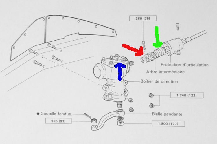

Tout doux.....pas de précipitation sur cette vis !
tu as aussi d'autres points à surveiller auparavant ;)
1) la flèche verte te montre un soufflet de protection d'une coulisse à cannelures, de type arbre de transmission.
son but c'est d'amortir les mouvements de la caisse par rapport au châssis , donc là aussi il peut y avoir du jeux dans les cannelures ! :shock: ou tout simplement un manque de gras !!
2) la flèche rouge montre le cardan...car le klong klong à mon avis ne viens pas du boitier, m'enfin à voir :o
3) la flèche bleue dont parle Horsepower ! il serait bien d'ailleurs de toucher à cette vis en dernier et d'avoir les deux roue AV levées ! Saches qu'il y a de l'huile dans ce boitier, c'est un peu aussi pour cela que je doute si tu entends un clac clac dans ton volant
et si tu tournes cette vis ça va être de l'ordre microscopique !

ah ah ! c'est donc plus subtil qu'il n'y parait !! avec un tel schéma , (merci manard ...fred je crois ) je comprends mieux le fonctionnement de l'ensemble et , de fait , le boitier n'est peut etre pas en cause . le petit cardan pourrait bien etre responsable de mon souci car j'ai souvenir sur une 205 D d'avoir remplacer 2 fois (en 17 ans ) l'arbre intermédiaire de direction dont le cardan usé générait les mêmes symptômes .
avant de dégainer mon tournevis plus vite que mon ombre ,( tel le lucky luke moyen :lol: :lol: ) je vais regarder avec plus de minutie tout le bazar .

bon , c'est pas le tout de raconter des co(cho)nneries , mais j'avais promis de vous tenir informé du "keskeukoitesk " mon problème de direction .
j'ai donc pris 10 minutes ce matin pour virer le cache et me pencher sur le système ....bingo!! c'est bien le cardan qui a du jeu . y'a pas des kms non plus , c'est infime mais reporté sur la circonference du volant , j'ai facile 2 cms de battement mais comme ça ne se ressent pas dans la conduite....,
du coup ,apres avoir généreusement graissé le bazar, j'ai décidé qu'il etait urgent de ne rien faire , du moins dans les prochains 50.000 kms . aprés on verra, si la correction de trajectoire devient problèmatique , je sortirai la caisse à outils ....ou alors mieux que ça même ....le poste à souder ! :mdr3: :mdr3:
