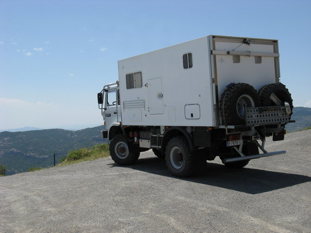

Installation du treuill avant et arceau ext.

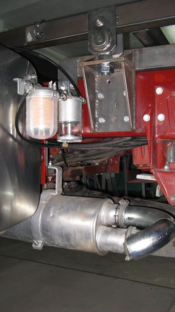

Décembre 2008 - Construction du Faux châssis
Esquisse pour avoir une idée sur papier du système arrière.
Système arrière semi-flottent monter sur deux roulements INA PCJY 40 N d’une capacité de charge dynamique de 32500 N chacun.
http://medias.schaeffler.com/medias/es! ... b7?clrsb=1"
Fixation avant.
Deux points fixes avec rotule GAKR 30 PW d’une capacité de charge dynamique de 114000 N chacune

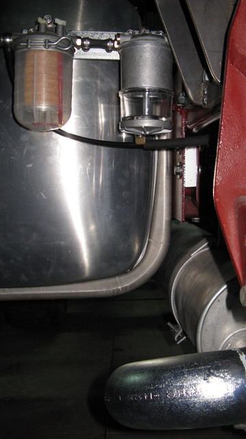

Vues de l'installation du préfiltre et du décanteur
Voici une estimation des poids : coté châssis cabine + treuil avant et treuil arrière = 4920 kg, le matériel rajouté pour la fabrication du faux châssis et ses trois points articulés + support jerrican et caisse range tous + par choc arrière monté sur 2 axex pivotant pour pouvoir le rabattre sur terrain difficile. Le tout devrait peser environ 300-350 kg.
A ce stade, le faux châssis est quasiment terminé, deux-trois trucs à revoir, quelques supports à souder au cas-où plus tard je veux y ragouter autre chose, car une fois galvanisé il sera dommage de percer ou de souder, alors vaut mieux prévoir avant.

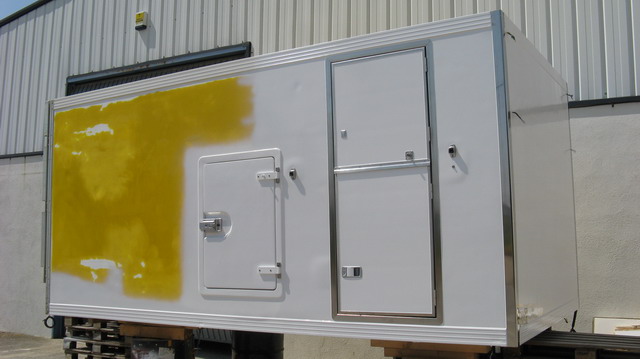

Coté cellule
Cette cellule a été aménagée sur une base de caisse frigorifique
Image;Image
Une auto construction d’une caisse avec ces caractéristique est impossible, à moins de connaître un fabriquant qui lui certifiera la conformité de l’ouvrage, pour se qui est du système de 3 points de fixation et du faux châssis, un ami me signera les papiers nécessaires pour que l’ingénieur puisse mettre en œuvre un projet et homologué le véhicule en camping car avec bien-sûr l’autorisation du constructeur RVI (Renault)

Le chantier de la cellule a avancé, voici quelques photos de la petite bêbête.
Réservoir de 350 litres en + de celui de 100 litres qui lui se trouve entre le châssis du camion.
Encore 20 portes d'armoires et tiroirs à faire, et hop fini l’ameublement.
Là, je suis entrain d’installer le chauffe eau et chauffage à gasoil webasto.
Pas fini quoi...

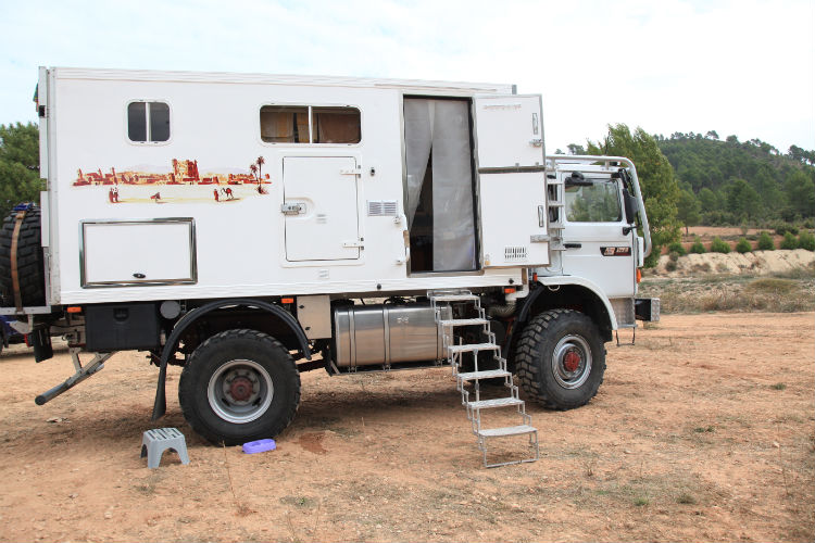

Mars 2010
Ben v’là !! ..enfin fini de peinturlurer la p’tit bête, et avancer sur deux, trois bricoles. Image
Plus qu’à décorer avec quelques autocollants, et il sera presque joli.
Un escalier pour monter là haut..
11,85 mètres de platine d’alu et 1 m2 de tôle striée alu, 1 paquet de vis et rondelles inox, et rondelles en téflon. Le tout quand même 13kg. Image
Dernière ouverture pour avoir accès à la soute aussi depuis l’extérieur.
Chauffe eau + chauffage air
J’arrive gentiment, mais surement au bout du tunnel, encore quelque trucs à finir, et j'suis bientôt bon pour homologuer tout ça.
P'tit video
Et ave la déco, sa donne ça. :wink:

Famille Cromagnon a écrit :
Juste deux questions:
-Malgré les difficultés pour faire un passage cabine-cellule sur une cabine pivotante, pourquoi avoir éliminé cette option?... :]
-La caisse frigo fait-elle moins de 2,60m de large? (dimensions autorisées en France
Bonjour Famille Cromagnon
Il est prévu de faire un petit passage en cas d’urgence par la vitre coté passager sans toucher a la structure de la cabine, mais je n’ai toujours pas trouvé un soufflet en caoutchouc qui puise s’adapter.
En Espagne il est très difficile d’homologue un passage cabine, du faite que la structure de la cabine et modifier, donc une autorisation du constructeur du véhicule et exigée par les autorités ``compétente ´´ :grr: , inutile de vous dire que Renault Espagne ne veux pas se mouiller, l’ingénieur qui ma fait le projet pour l’homologation a déjà eu du mal a obtenir un autorisation écrit de R.V.I pour la substitution du réservoir diesel de130 L par un de 400 L, a force de palabre et quelques €.-, il là obtenu.
Pour la caisse frigo, elle mesure 2.36m de large

Ton camion est toujours aussi beau, je n'avais pas eu l'occasion d'en voir l'intérieur (vu le reste sur BMH ;) )
J'ai une question technique, stp...
Aurais tu une photo du passage de toit que tu as percé pour poser tes ventilations ? J'ai acheté 2 "champignons" mais le diamètre est un peu "batard", rien qui corresponde avec des diamètres habituels de pvc ou autres descentes pluviales...
Mon toit fait 65mm d'épaisseur et je ne trouve rien qui fasse plus de 53/54mm d'entretoise :pelle:
Merci d'avance
