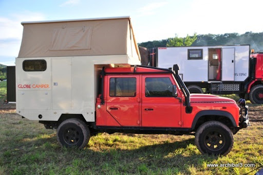

Si vous rencontrer un Rhino qui ressemble à ça, n'hésiter pas à venir le voir de plus prêt :ghee:
Je sais vous voulez plus de détails :

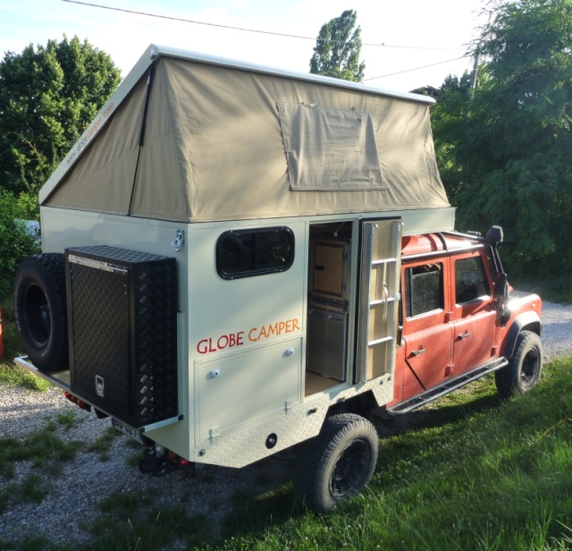

Exterieur :

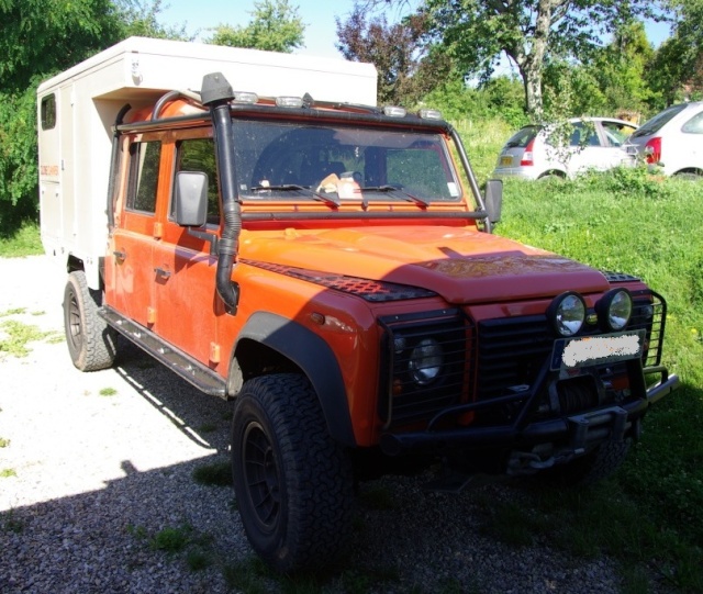

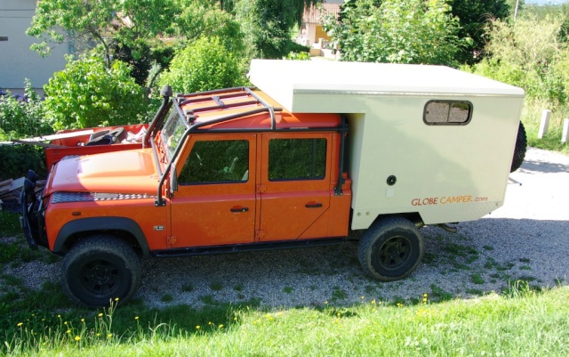

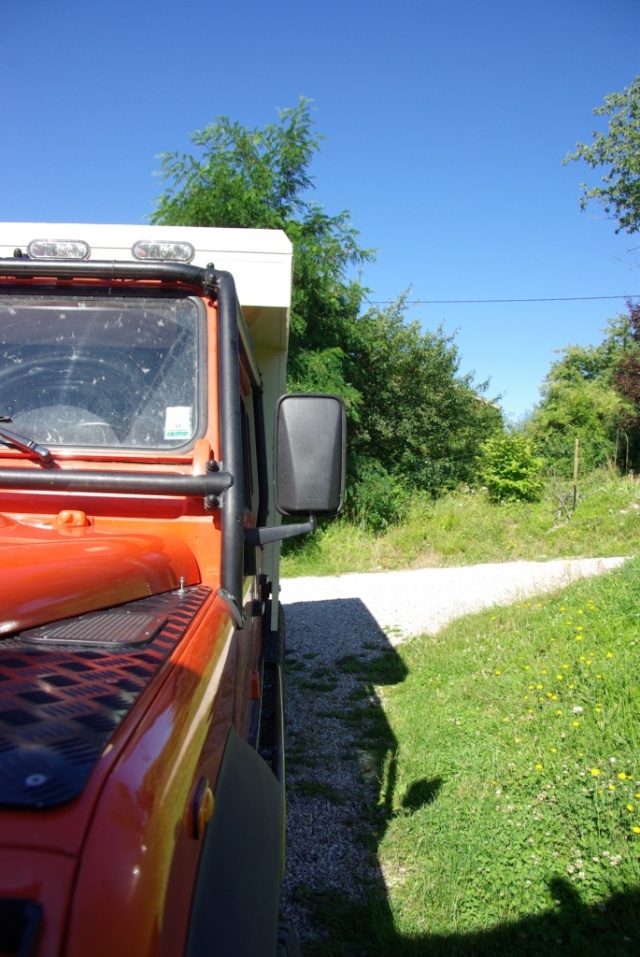

Voici le profil gauche :
Profil gauche (je n'avais trop de place car il y a encore la benne du 130 dans le jardin (elle interesse qq'un ????? ) :

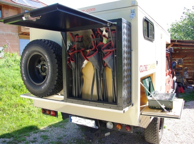

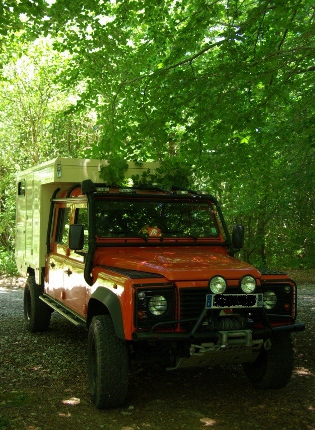

Arriere :

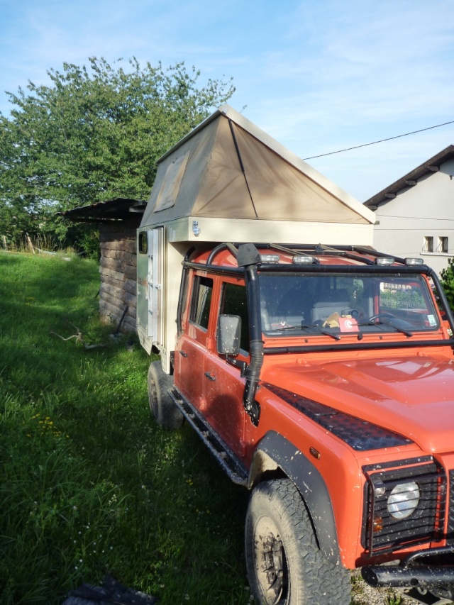

Avant de rentrer dans les détails une photo interessente. La cellule dépasse a peine de la carosserie et surtout j'ai mes pneus et le marche pied qui dépassent plus. Donc si les roues passent ... tout passe (trés utile comme vous verrez dans le 1er test ) :
Details exterieurs

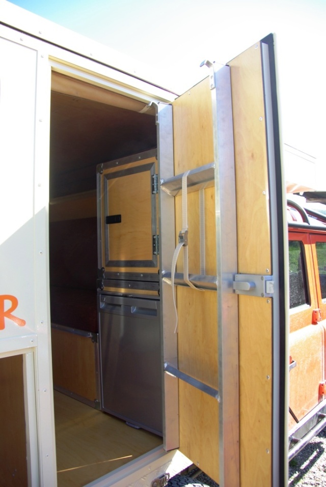

La fameuse cuisine d'été (avec une ouverture commune du placard à l'interieur) et surtout le "Décathlon BOX" (non déposé par David et moi ... :loll: ) spécialement conçu pour contenir vos accessoire Décathlon préféré : Table + Chaises + Tarp + Hamac + cabine douche 2"

Entré avec accés au Frigo (classe l'alu avec le bois ;-)

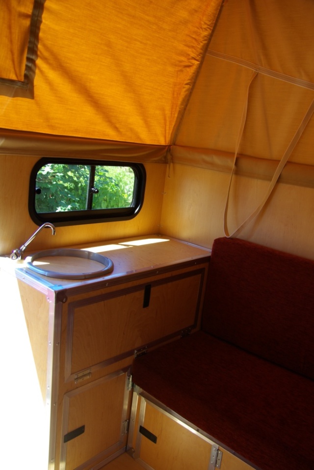

En entrant sur la gauche la cuisine (enfin mini cuisine d'hiver ... )

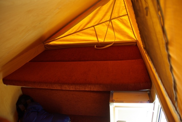

Et bien sur sur la droite la capucine en mode jour (au faut j'ai réussi a caser les sac de couchages)
Et en mode nuit
Il reste juste à installer un filet anti chute.

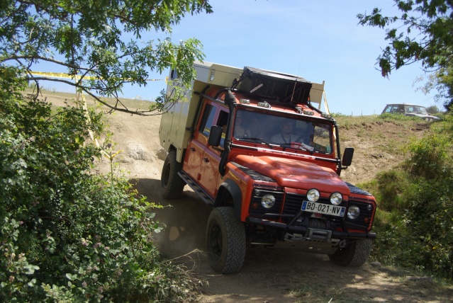

... avec un tel attelage difficile de rester dans la maison ...donc petit tour direct dans la foret des Chambarans (pic nique et 5 km de piste ) :
ça passe bien, j'ai eu la confirmation ressenti par David, mes ammortos arrieres fatiguent un peu ...sinon pour le reste ça passe tout seul ...enfin ça passe comme un land 130 tout seul ;-)

Merci pour cette première présentation .
Compacte et au design incomparable , elle a de beaux atouts cette Globe Camper .
Aurais tu une photo avec le toit ouvert vu de l'extérieur ?

Oui ...A propos du systeme d'ouverture, avec David on a trouvé un système pour fermer facilement le toit sans coincé la toile surtout coté capucine... ça marche du tonnerre ! fermeture en 15 sec ! (la preuve je suis sorti faire les photos sans raler d'avoir oublié cet aprem d'en faire toit ouvert ...lol )
Sinon j'ai demandé à David de nous faire une ouverture latérale car ça maximise la place pour la capucine et l'espace de cuisine interieur (j'avais vue ça chez Marc ! )

sans vouloir trahir les secrets de fabrication de globe camper fait nous pleins de photos des détails
emplacement gaz, batterie, eau et l'articulation du toit etc etc.
Le bouchon de remplissage du gasoil semble rabaissé n'à tu pas de problèmes pour remplir?
jean yves
Pas de soucis je ne connais pas les secrets ...mais je ne vais pas tout dévoiler parce que sinon on aura plus rien à discuter lors des rencontres ;-)
Sinon pour la batterie comme tous les land : la 2eme est sous le siege aussi
Et le remplissage est à priori OK, je n'ai pas encore essayé le reservoir supplementaire de 90Lt dans le plateau (bouchon inox a coté de la porte arriere).

J'aime bien le détail du coffre arrière dont le panneau ouvrant sert de fixation au rideau de douche.

il ne me semble pas que tu aies des amortos doublés a l'arrière, il va falloir y songer.
pense a demander où trouver des vérins pour le toit en cas de besoin de rechange, d'ailleurs je suis surpris par leur sens de montage, normalement c'est plutôt le corps du vérin vers le bas pour éviter que l'huile soit en contact permanent avec le joint.
L'idée serait aussi de pouvoir changer le tarage des vérins par des plus durs si un jour tu as besoin de poser 2 ou trois trucs sur la galerie.... on ne sait jamais ça arrive :mrgreen:
remarque tu as encore de la place sur le toit.
si non le coffre ar c'est une idée géniale, car c'est vraiment pas facile de loger la table et les chaises, et l'accessibilité est un pb majeur en voyage.
t'as quoi comme réserves d'eau et GO ?
le frigo est a compression je présume ?
il va falloir prévoir un ou deux panneaux solaires.
je ne sais pas si c'est facile a faire après coup mais peut être que ce serait bien de rajouter des moustiquaires sur le coté de la toile, le matin quand le soleil pointe son nez c'est tees agréable.

Au niveau des vérins à gaz, je pense que le sens de montage mis en oeuvre par Globe Camper est correct, nous avons également le même sur notre toit ouvrant.
Voici ce que dit SKF pour ses vérins :
Les vérins qui peuvent se monter "tige en haut" sont des vérins spéciaux, à mon avis Globe Camper doit utiliser des vérins classiques.

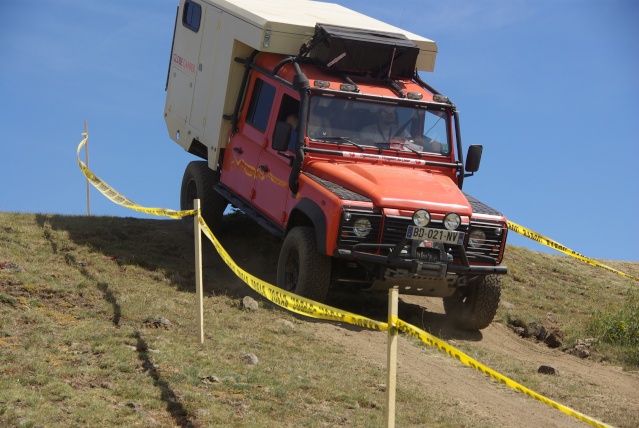

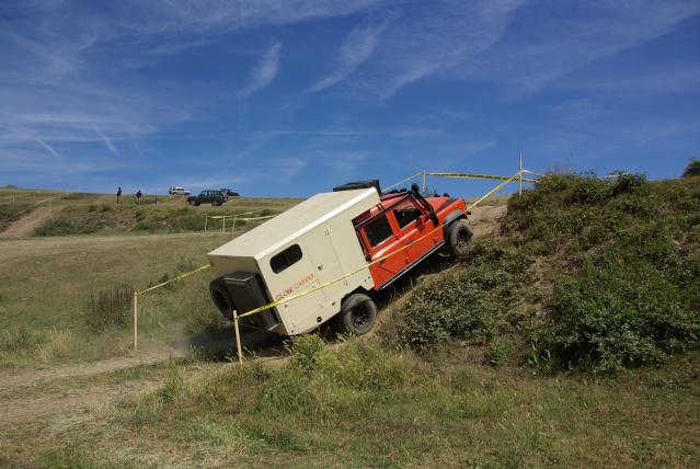

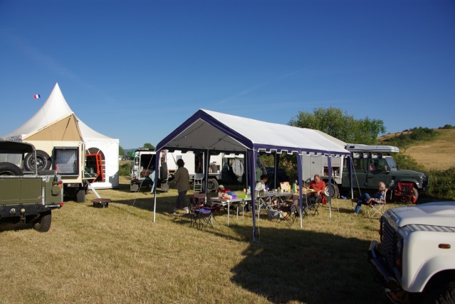

Sinon super WE au landrauvergne, super organisation sans l'ombre d'un disfonctionnement !
Stand Globe Camper avec 7 land : 4x130 + 2x110 pick + 1x110SW
De beaux road book pour etrainer le land et surtout le Land Rover Expérience pour mettre à l'epreuve la monture et surtout l'equipage. Résultat : ça passe tout seul malgré mon inexpérience, première courte et yallah !
Toutes les globes camper (il y en avait 7 dont 4 sur 130) on fait tous les atelies sans aucun problème.
Voici les photos :
Là je me suis rendu compte que j'ai un peu labouré le terrai avec mon attelage :
De belles descentes :
et des croisements :
et vas y qu'on remonte ...
Bref ça passe partout même là ou je ne pensais pas qu'on pouvait passer (en particulier les devers ... impressionnant)
En plus j'ai rencontré le préparateur d'origine du 130 (une équipe belge) et qui m'a confirmé que le ressort arrière était celui d'un 110 faible charge car le 1er proprio roulait à vide ... donc le léger affaissement est normal. J'ai commandé 2 ressorts de 130 adaptés! et là ça devrait aller encore mieux.
Que du positif pour ce WE avec bivouac sympa avec les globe camperistes et surtout ça nous a permis de retrouver les amis pour l'apero ;-) et les balades ... ça c'est le TOP !
