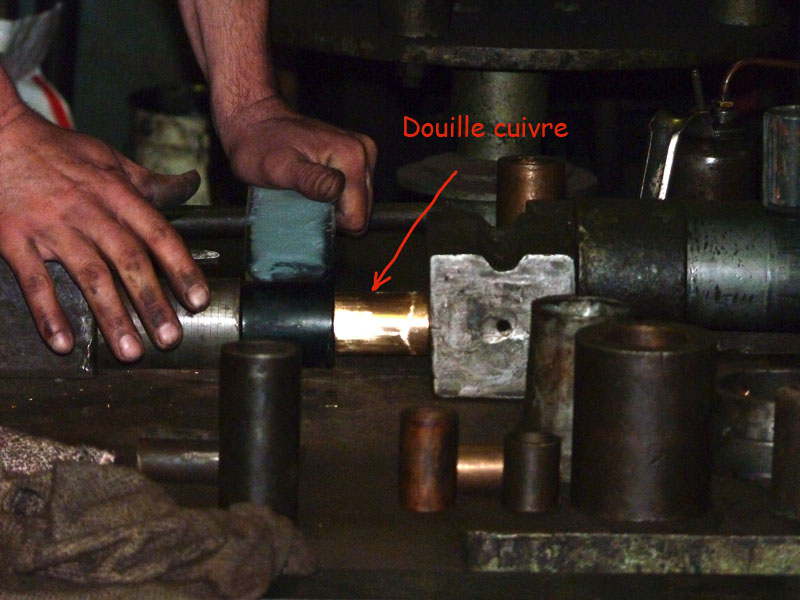

Chasse à la presse hydraulique horizontale du silent bloc avant de la lame maîtresse avec une douille en cuivre
Les deux silents blocs déposés

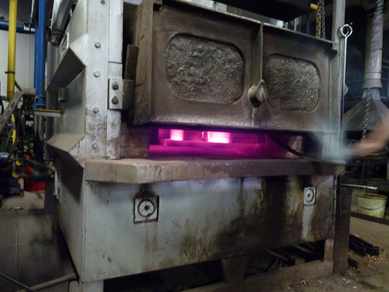

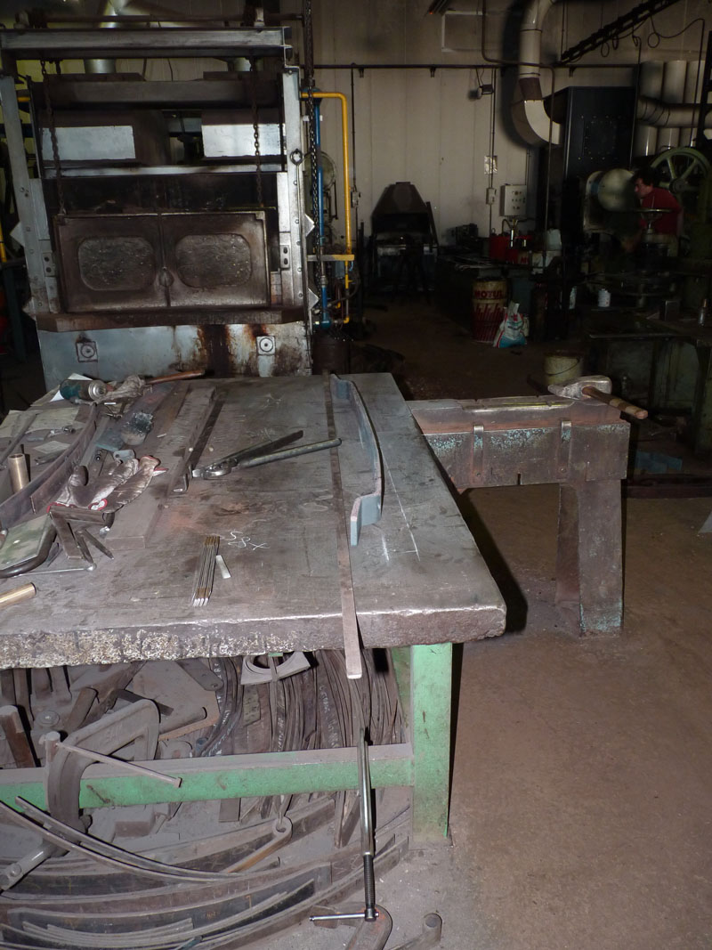

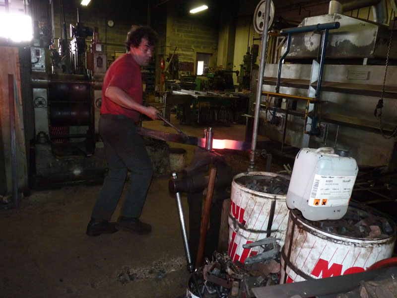

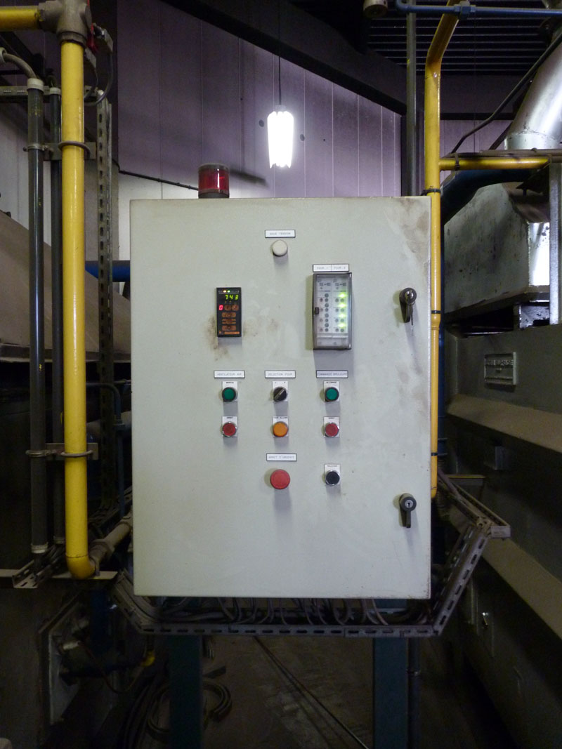

Vue du four à gaz et de l'enclume pour former les lames
La température est à 743 degrés, c'est une température qui permet de faire un revenu au niveau de lames, en les chauffant. D'ailleurs elles reprennent leur courbure de la première mise en forme, sorte de mémoire de forme. Ce qui est bizarre que ces lames n'ont jamais été chargées (à ma connaissance) et qu'elles étaient déjà affaissées, Christion pense que ça peut-être du à un arrimage très serré sur le bâteau lors du transport.
Chaque lame séjourne dans le four 7 à 8 mn (fonction de leur épaisseur), afin de s'assurer de la bonne température de celles-ci, Christian frotte un morceau de hêtre qui doit être pétillant sur des lames fines de 6 à 8 mm et flambant pour des lames de charge plus épaisses

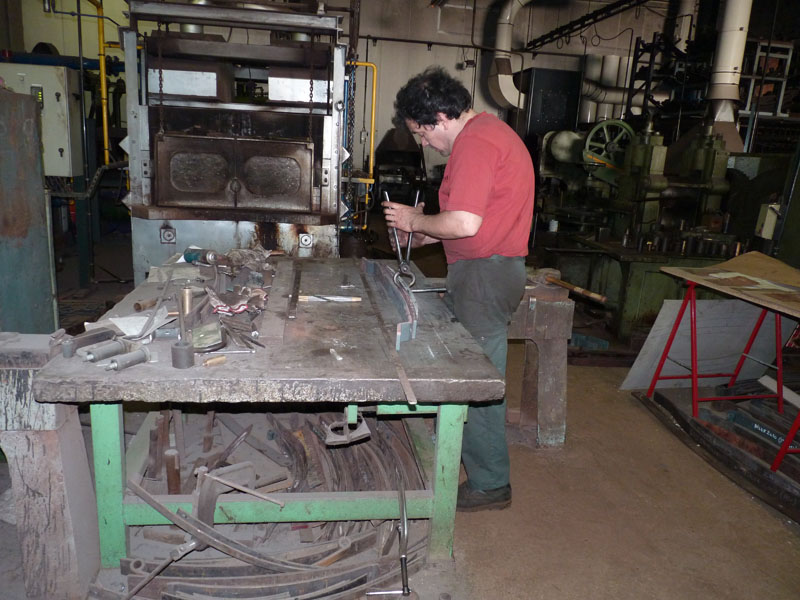

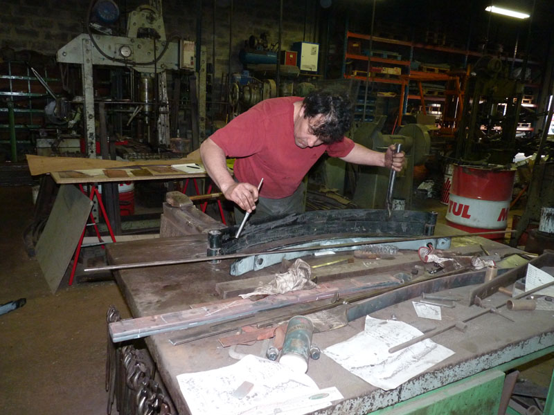

Traçage de la courbure de la première lame maîtresse

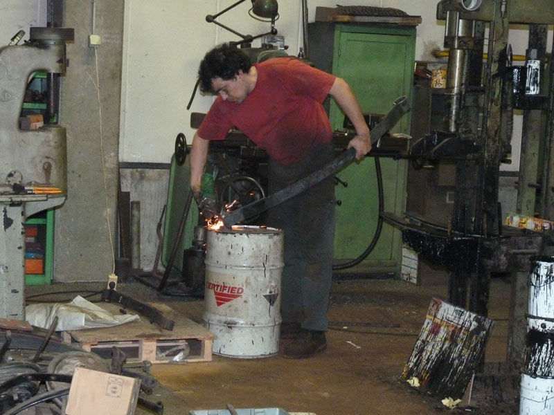

Sortie d'une lame du four
Vidéo de la chauffe d'une lame, on voit Christian frotter la lame avec le morceau de bois de hêtre, elle n'est pas suffisamment "pétillante", il l'a remet au four

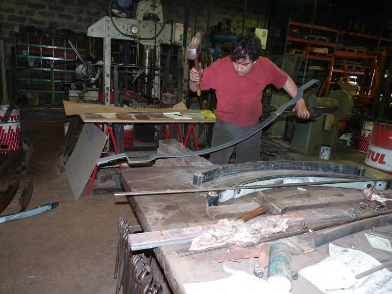

Comparaison de la courbure des deux lames maîtresses

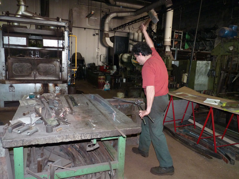

Après repére à la craie des points à reformer, Christian frappe avec un gros marteau sur cette enclume spécifique pour donner la bonne forme à la lame. Deux à trois présentations et reprises sont en général nécessaires pour arriver à la bonne ligne ou forme.

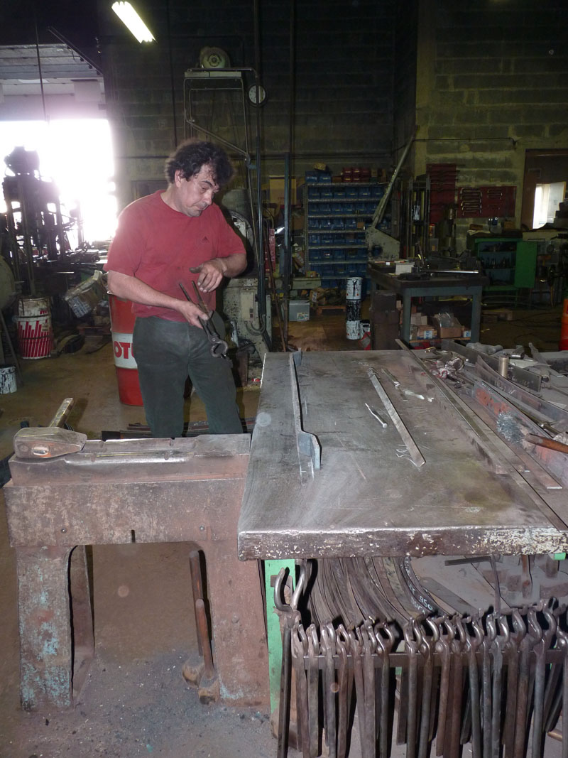

Christian avait préparé ces lames ainsi que des lames de charge fin de semaine dernière. Une fois forgées pour préparation de la mise en forme, elles ont été montées à une température de plus de 900 °C et trempées dans un bain d'huile.
Voici une des sous maîtresses Chassin et deux lames de charge

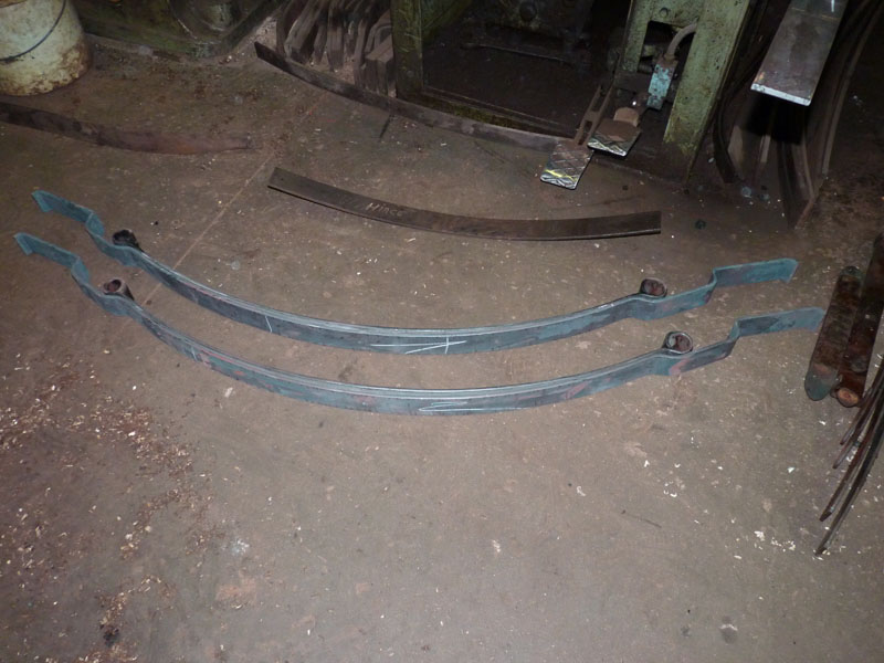

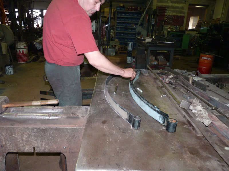

Les deux lames maîtresses et sous maîtresses Chassin

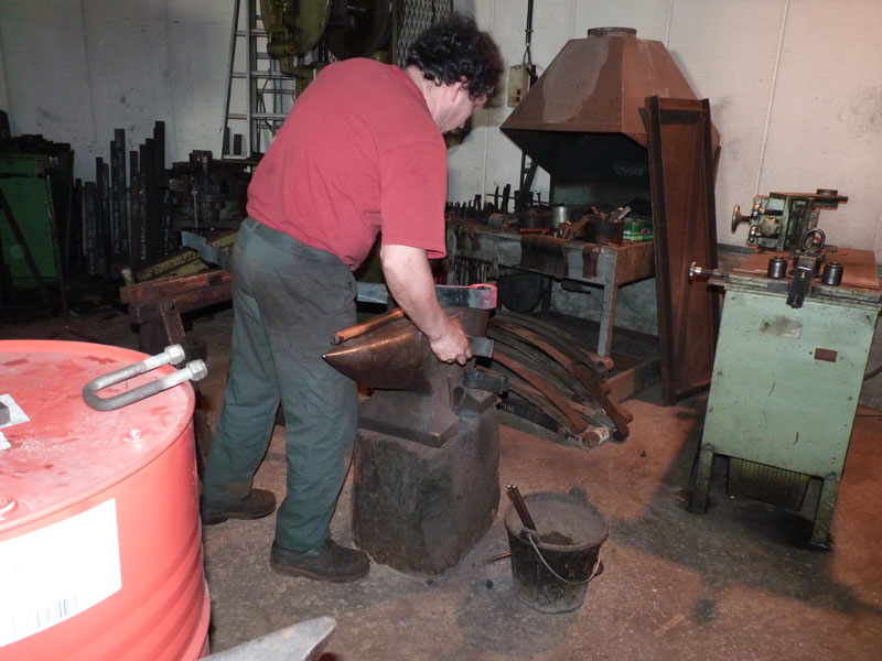

Chauffe de l'extrémité à la forge

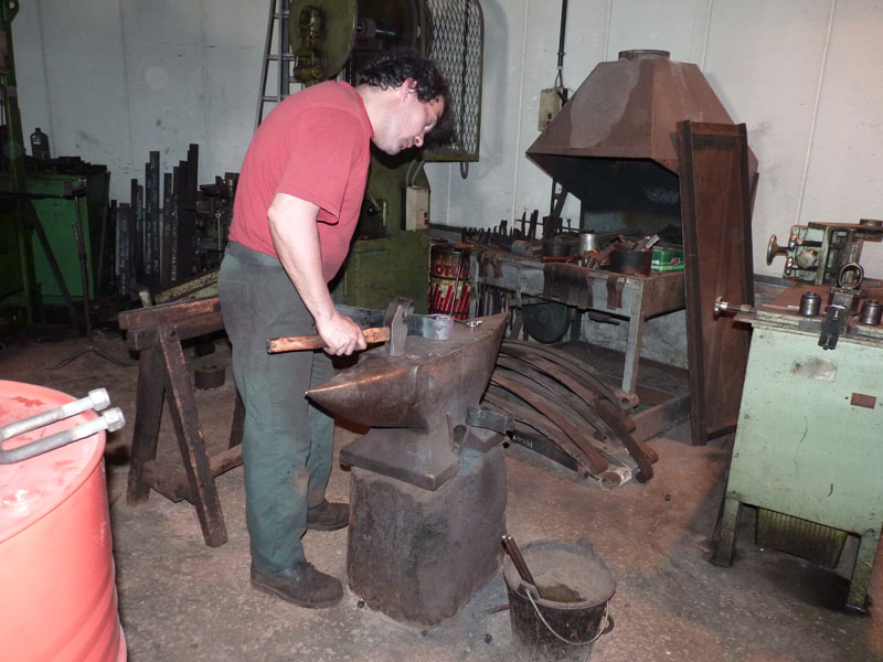

Mise en forme de la boucle
Finition sur l'enclume

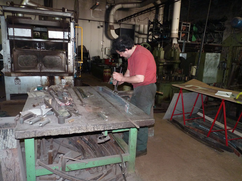

Pose d'une pince de maintien après la mise en forme
Brossage des nouvelles brides avant mise en peinture

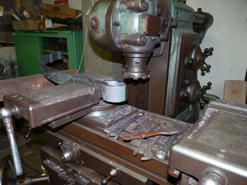

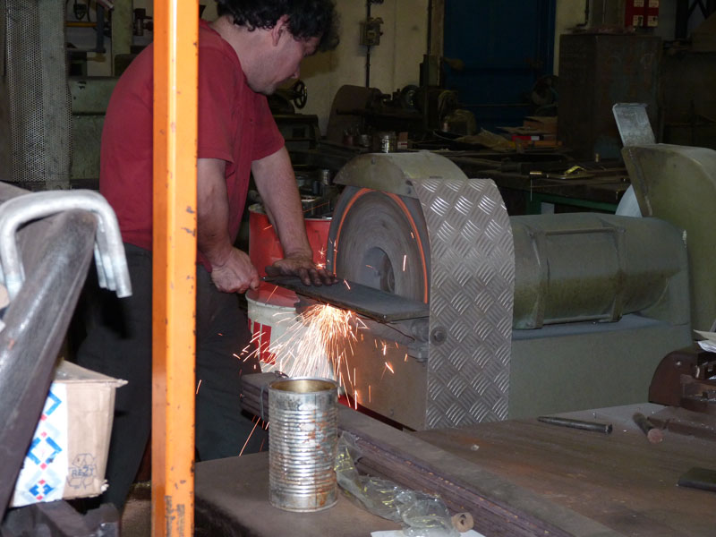

Fraisage des boucles de la lame sous maîtresse Chassin. Christan enlève du métal sur les deux faces pour garantir un jeu suffisant sans frottement sur les flasques de maintien avant ou les jumelles arrière
Meulage des boucles pour éliminer les bavures

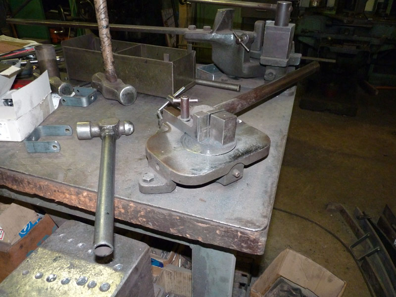

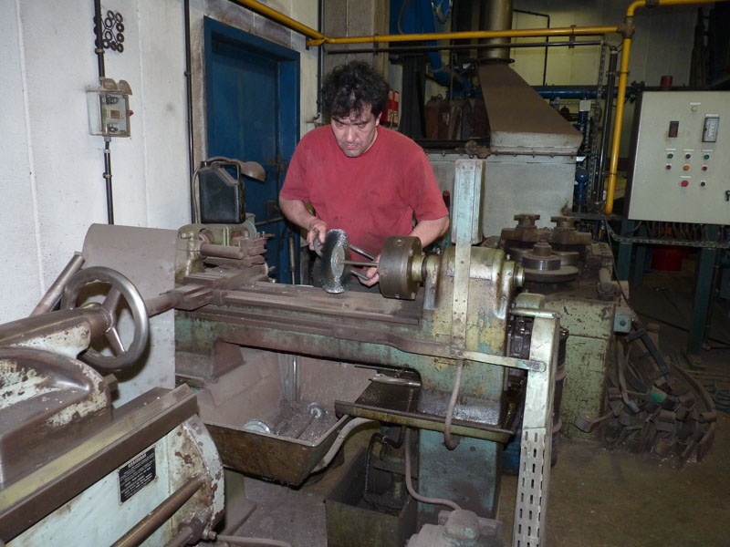

Pliage des nouveaux liens
Vue de la plieuse

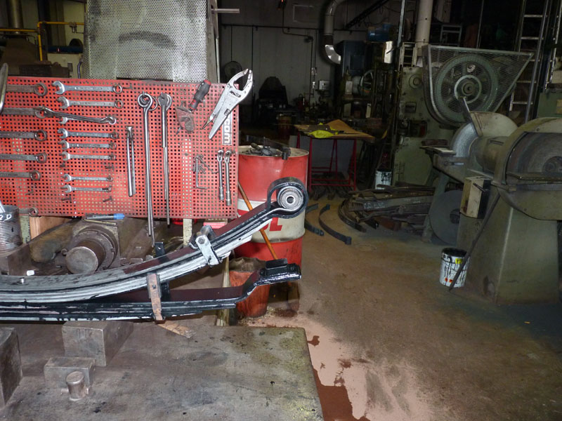

Un paquet de lame réassemblé et maintenu par l'étoquiau (vis centrale avec la tête qui sert de point de centrage sur l'essieu au remontage)

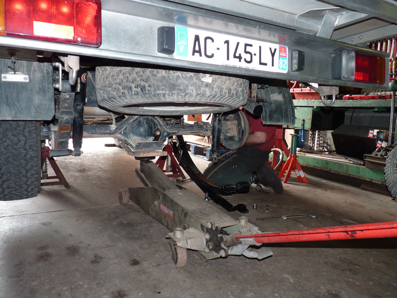

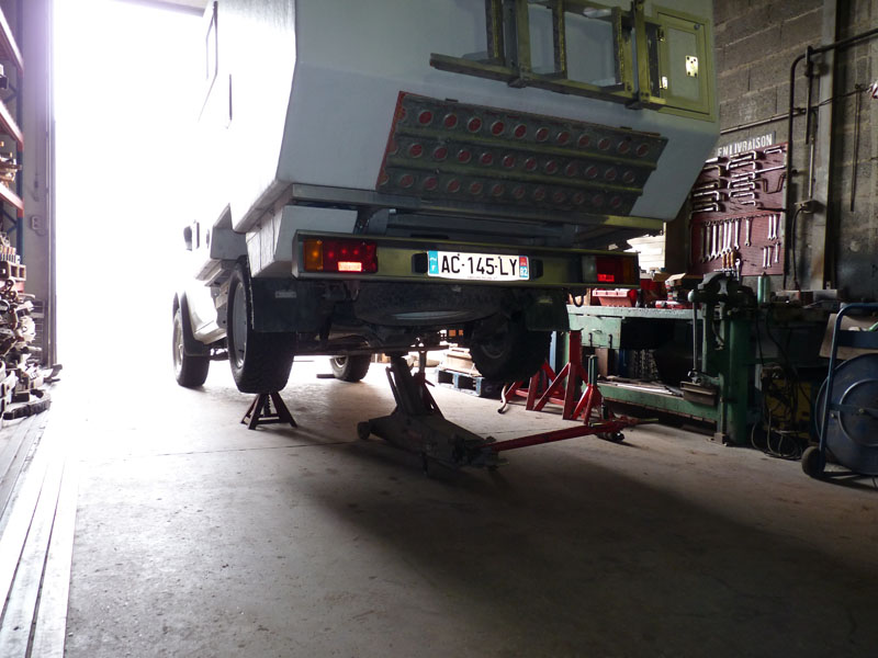

Dépose des lames OME

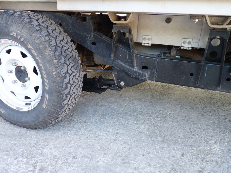

Repose des nouveaux paquets

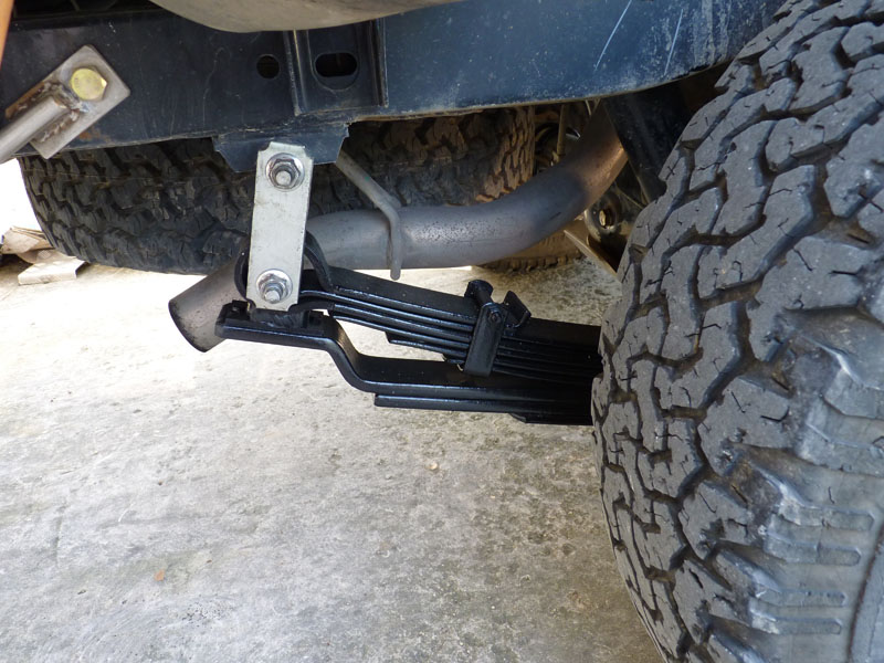

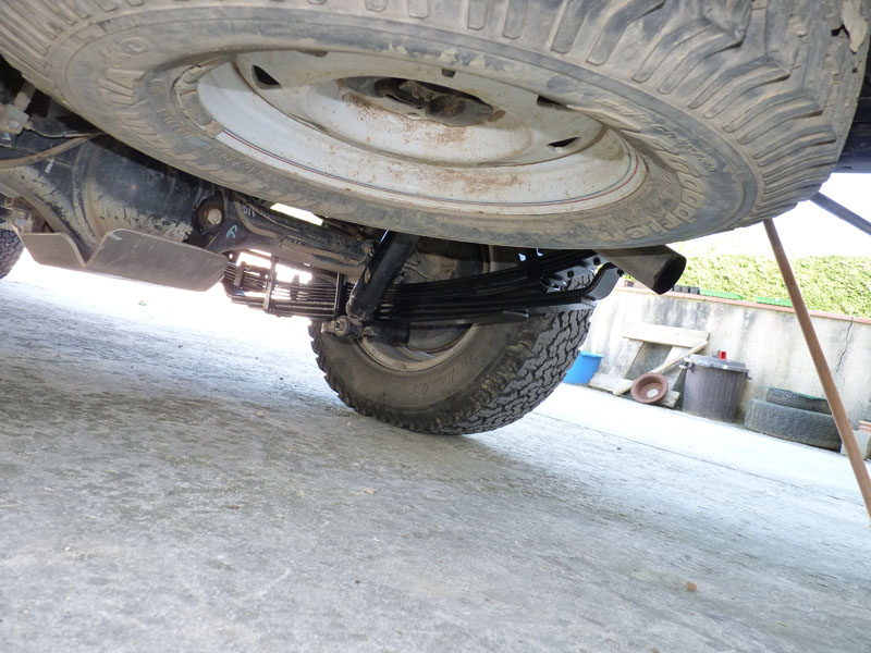

Lames en place

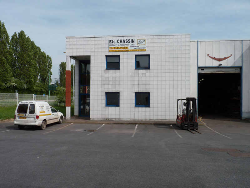

Vue extérieure des Ets Chassin
