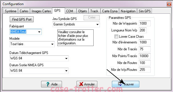

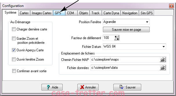

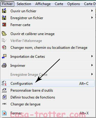

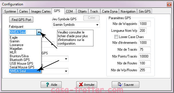

Aller dans le panneau de configuration : "Fichier" + "Configuration"
Dans le panneau de configuration, choisir l'onglet "GPS"
Dans la fenêtre GPS qui sert à déclarer le type de GPS utilisé, nous allons déclarer comme fabricant : "NMEA seul" dans le menu déroulant
et faire "Sauver"

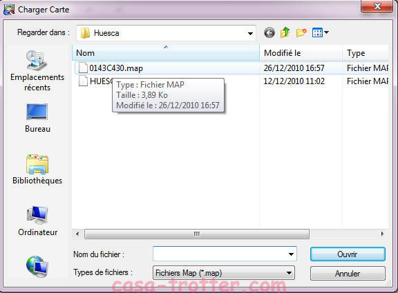

Ouvrir la carte que vous venez de télécharger 0143C430.map
La carte s'affiche

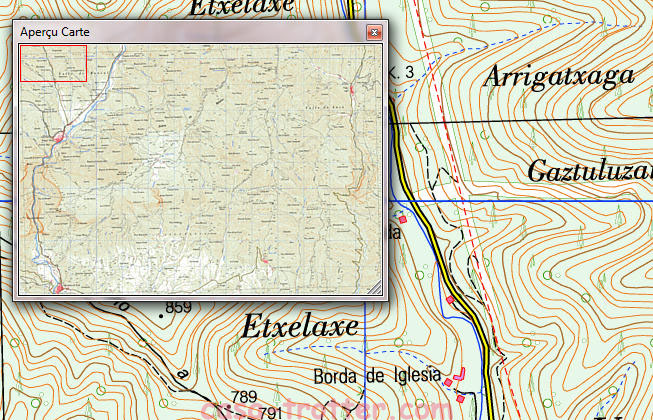

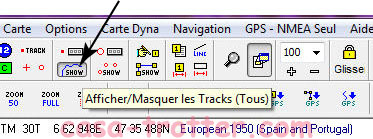

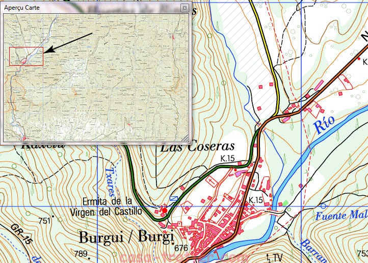

Cliquer sur le bouton "Afficher / Masquer les Tracks (tous)"
Dans la fenêtre "Aperçu carte" placer le rectangle d'affichage comme ci-dessous

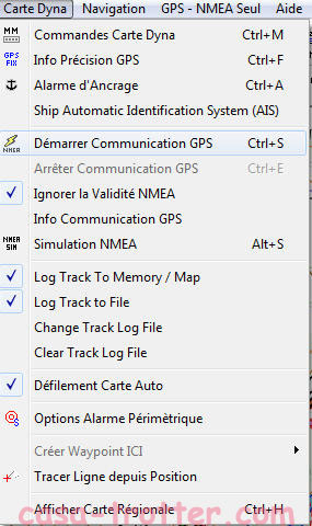

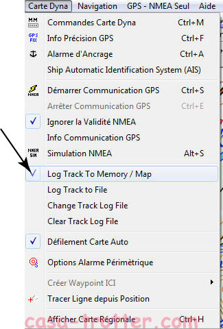

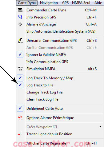

Choisir dans la barre de menus : "Carte dyna", s'affiche les différentes commandes, vérifier que : "Log Track track to memory/map" est coché (Enregistrer le fichier en mémoire)

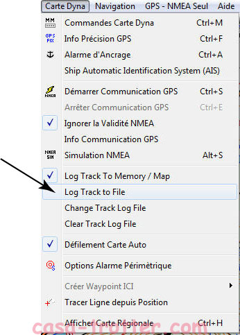

On va également cocher : "Log Track to file" (Enregistrer le tracé dans le fichier)
La fenêtre se ferme dès le clic, re-appuyer sur Carte dyna et on voit que la ligne : "Log Track to file" est bien cochée
Si on ne coche que "Log Track to memory" en cas de plantage du PC on perd la trace, tandis qu'en ajoutant "Log Track to file" la trace est enregistrée en permanence.

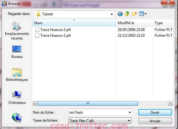

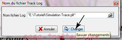

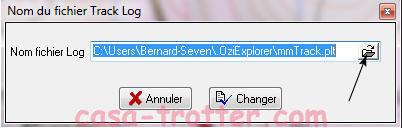

Sélectionner "Carte Dyna" et "Change track log file" (changer l'enregistrement du tracé)
S'ouvre une fenêtre où se situe l'emplacement par défaut
A droite cliquer sur l'explorateur
Choisir le répertoire où vous avez enregistrer vos données de traces, waypoints et routes

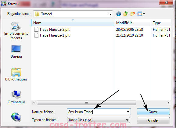

On va renommer "mmTrack" par "Simulation Trace"
Puis "Ouvrir"
La fenêtre de changement du répertoire d'enregistrement se re-affiche et on valide par appui sur "Changer"

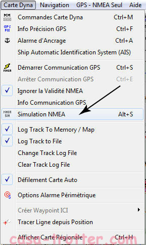

Re-sélectionner "Carte Dyna" et dans la fenêtre sélectionner la ligne "Simulation NMEA"

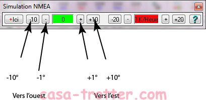

S'affiche la fenêtre : "Simulation NMEA"
Dans cette fenêtre on pourra modifier le cap qui au démarrage sera plein Nord, par appui sur les boutons +10 degrés (vers l'Est) ou -10 degrés (vers l'Ouest) ou par appui sur + et - qui font varier le cap d'un degré par appui
On peut également modifier la vitesse de déplacement en km/h par appui sur +20 km/h pour augmenter la vitesse de 20 km/h ou - 20 km/ h pour ralentir la vitesse de 20km/h. On peut également appuyer sur + et - qui font varier la vitesse d'1 km/h

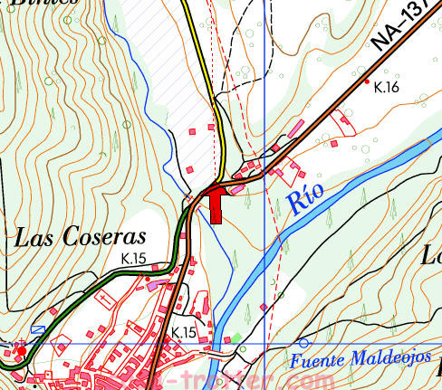

Ensuite re-sélectionner "Carte dyna" puis "Démarrer communication GPS"

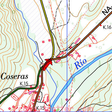

La fenêtre se ferme et sur la carte ont voit le pointeur de la position du GPS s'afficher avec une grosse flèche rouge, dans le prolongement en pointillé on voit le cap. Ce pointeur se positionne au centre de la carte.

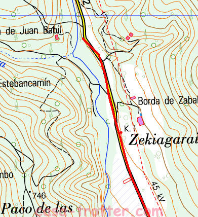

On va essayer de suivre la route jaune qui part au Nord en agissant comme on l'a vu sur le cap et la vitesse, pour prendre les virages, mieux vaut ralentir comme sur la route :-).
Régler le cap avant de démarrer
Puis prendre de la vitesse
Jouer sur le cap et la vitesse si vous êtes un bon pilote vous devez pouvoir suivre la route, voici mon tracé...

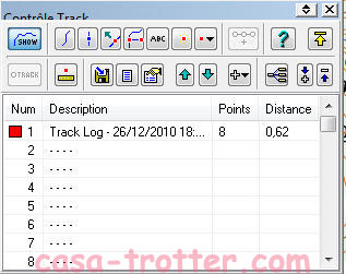

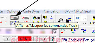

Sélectionner le bouton "Afficher/Masquer les commandes de tracks"
Dans la fenêtre "Commande track" on voit sur la première ligne notre tracé
Avec l'explorateur de fichiers on va sur le répertoire où on a demandé d'enregistrer cette trace, on aperçoit bien le fichier "Simulation Trace.plt"

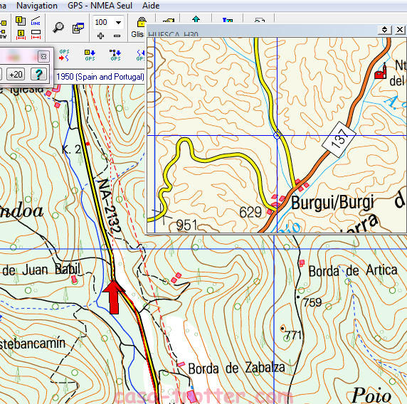

Oziexplorer offre la possibilité en navigation dynamique d'afficher une deuxième carte que nous allons choisir à une plus grande échelle, ici 200 k, nous allons utiliser la carte de "HUESCA_H30_ozf.map"
Sélectionner "Carte Dyna" et "Afficher carte régionale"
On choisit la carte "HUESCA_H30_ozf.map" puis "Ouvrir"
La carte s'ouvre dans une nouvelle fenêtre

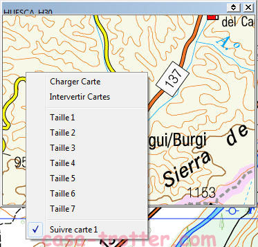

En mettant le pointeur de la souris sur cette fenêtre plus un clic droit, s'affiche une fenêtre proposant entre autres de réduire ou augmenter son affichage
On va relancer la simulation de navigation dynamique au point où nous nous sommes arrêtés, en répétant les mêmes opérations que précédemment

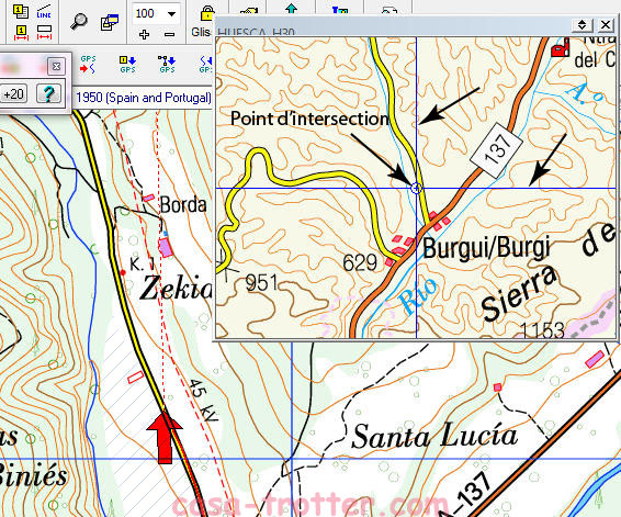

Quand le curseur apparaît sur la carte on voit également deux traits bleus qui se croisent dans la fenêtre de la carte régionale, le point d'intersection correspond à l'emplacement du pointeur.
Quand la carte se déplace sous le pointeur rouge, on voit également la carte se déplacer dans la fenêtre "Carte régionale"
