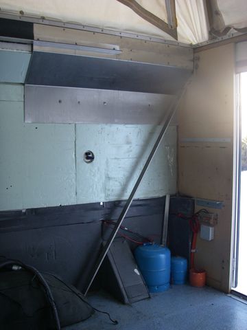

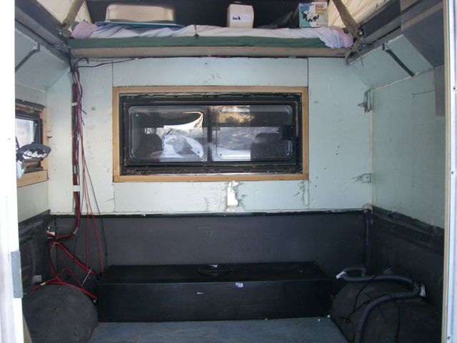

Objectif : refaire l'intérieur de ma Cellule
Avant :
Maintenant :
Pour le moment c'est vide.
Je ne sais pas encore, si je refais en CP
Image ou avec une structure Alu comme sur les Exkab;
Pour le moment, je suis sur les plans.

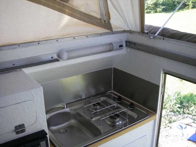

Ajout d'un réservoir d'eau + pompe + chauffage GO avec Aérotherme et Echangeur.
Plaque Gaz+Evier + Butane 3kg

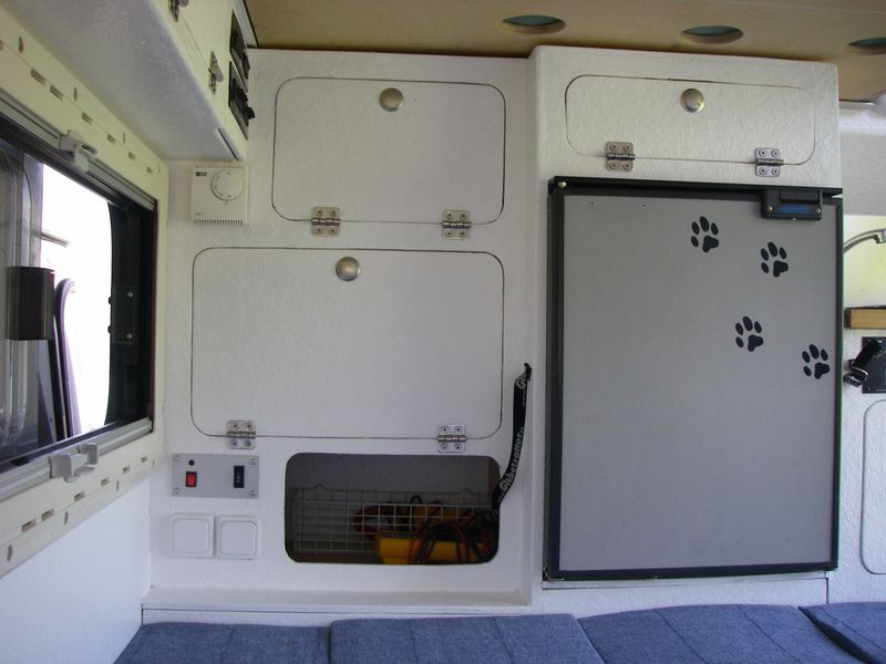

Frigo Engel MTF45
Ecran Plasma 108 cm :
Possibilité de dormir en bas avec le toit fermé (longueur Max 1,65cm :rolf: )
Possibilité d'ajouter des Jerrycan H2O 20lx4 pour une total autonomie. Pour le moment 55l dans le réservoir.
Dimension int 163x165 pour le bas : le lit haut 130x190.
Au fait pour l'écran plasma, il ne rentre pas donc :coc4: on utilisera le PC portable :pabo:
A suivre donc.
Objectif : Mai 2008 au plus tard.Image

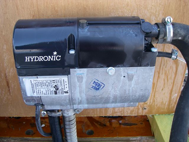

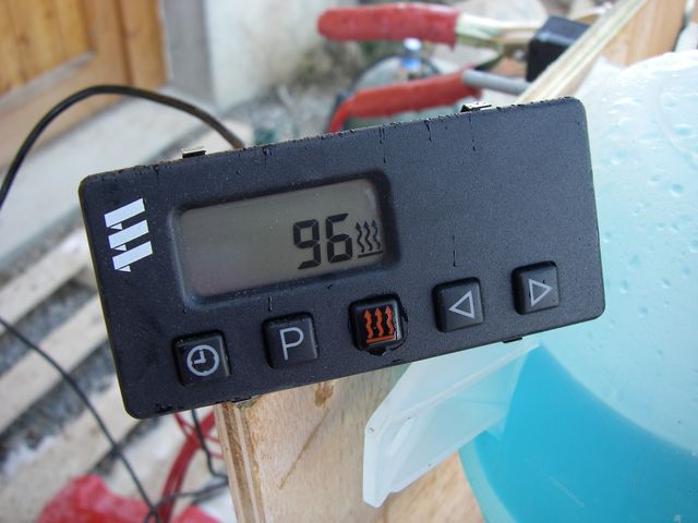

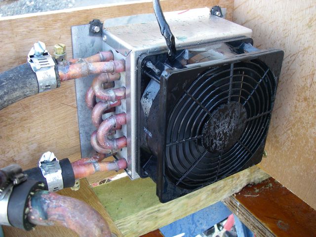

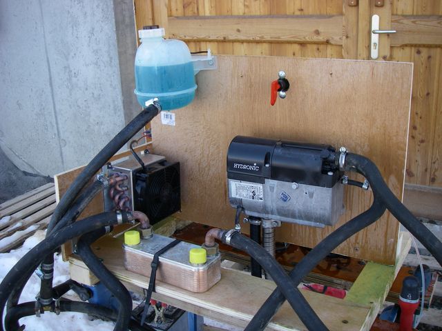

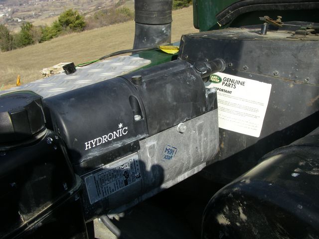

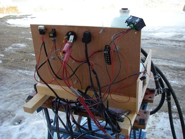

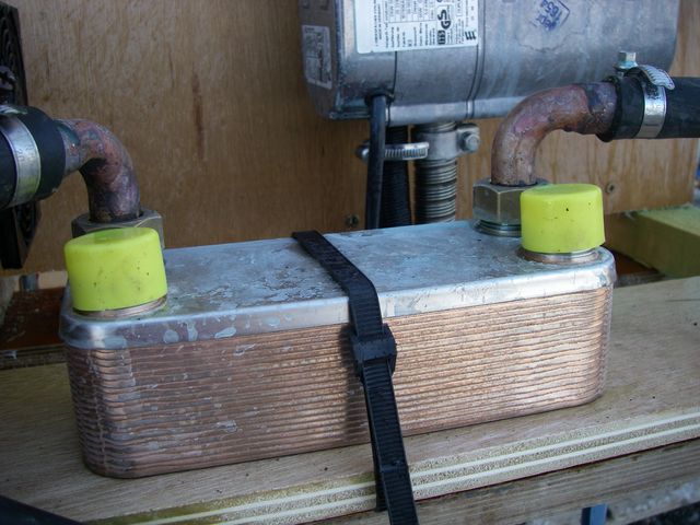

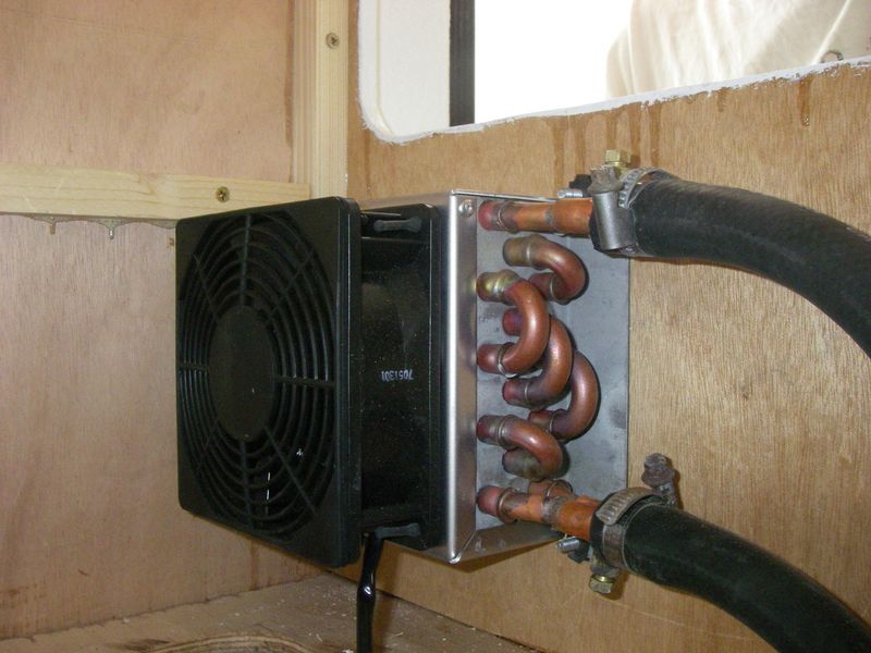

J'ai fait un montage à blanc du chauffage (histoire de vérifier que tout fonctionne avant de galérer dans le Def Image)
Résumé du kit :
- Chaudière Eberspacher D5WSC ( 5000 w )
- Echangeur à plaques ( pour la douche chaude )
- Aérothermes 2000w ( x2 ) pour le chauffage de la tortue et probablement de la tente de toit ( idem que les Les4vieux )
- Horloge 7 jours
Le plus long, faire les branchements électriques.
L'ensemble de l'installation (reste à ajouter un Aérotherme, le Thermostat sur la commande de ventilation des Aérothermes).
Le circuit eau chaude n'est pas monté Image.
Les détails :

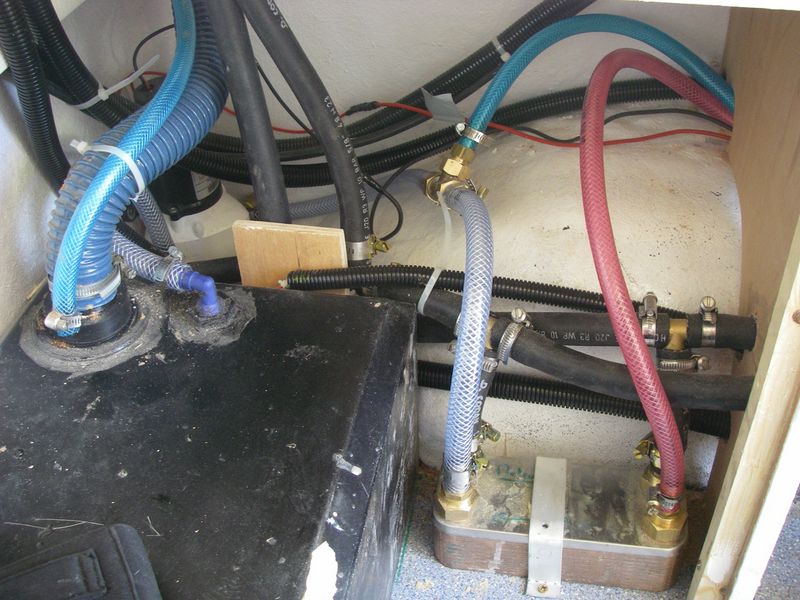

Aprés quelques litres de liquide de refroidissement, le circuit est enfin purgé et enfin la mise en route.
Image Image çà marche.

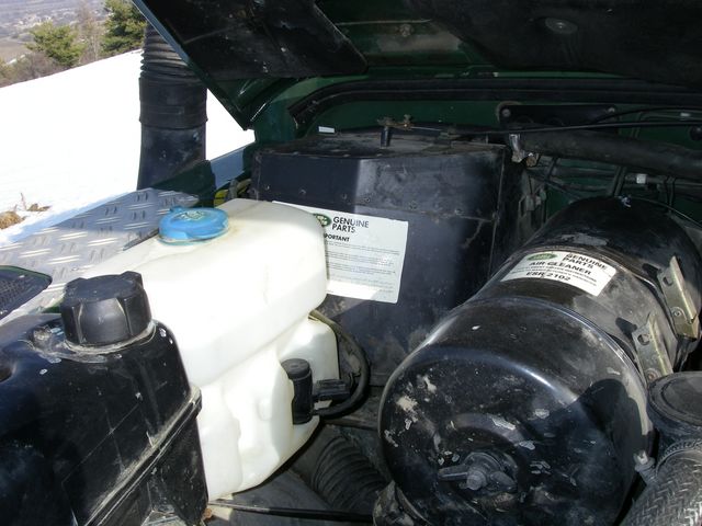

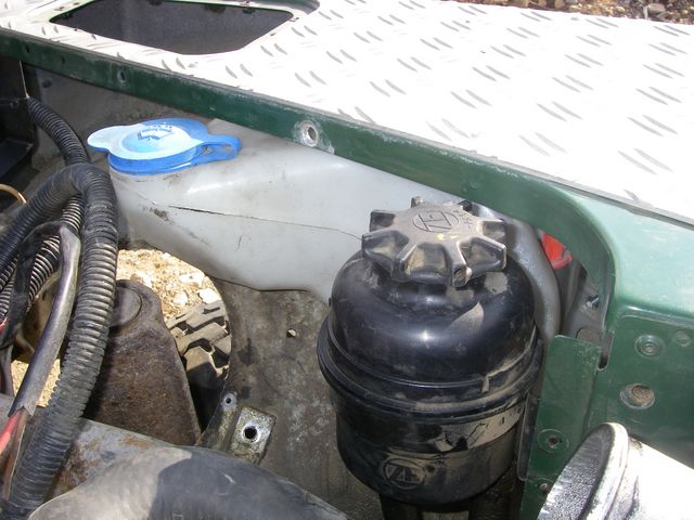

Va falloir faire de la place dans ce coin :

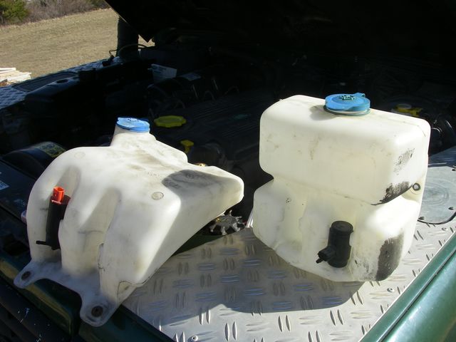

Une idée, virer le réservoir de lave glace, et en monter un de Td5 qui va dans l'aile avant (voir si le bocal de direction assistée ne gêne pas)
A la place je peux monter la chaudière, et trouver une place pour le vase d'expansion de cette chaudière.
Le plus simple aurait été de monter la chaudière sur le longeron (montage LR) mais il y a déjà une Webasto pour le moteur Image.

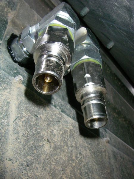

Ensuite, il faut que je trouve les raccords hydrauliques pour la connexion à la tortue.

Après avoir fait les tests pour l'eau chaude : çà marche, montage de la chaudière dans le 130. (à la place du réservoir de lave glace)
J'ai trouvé un réservoir de Td5 qui se monte sous l'aile gauche.
Après avoir démonté pas mal de choses, Image, le voici en place Image.
Maintenant, faut commencer les branchements électriques et les durites vers la cellule. On verra çà demain.

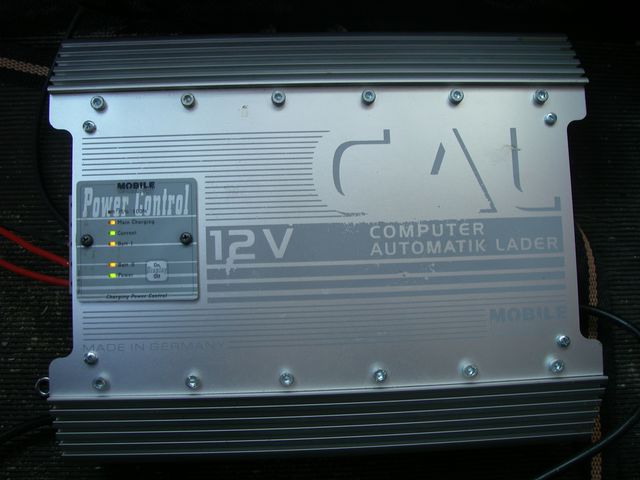

Au passage, comme le Def n'a pas roulé depuis des semaines, petite recharge des batteries

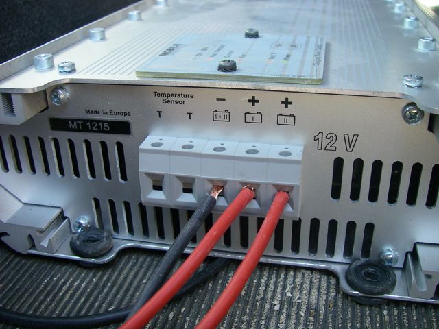

Voilà le chargeur qui était dans la cellule
Comme il gère 2 batteries, je vais le monter directement dans le Def.
Il n'y a qu'un câble qui part de la batterie Aux vers la Tortue.
Par contre, il va falloir amener le 220V depuis la tortue vers le Def.
Dans la cellule, je vais juste monter le chargeur solaire sur la batterie Aux.

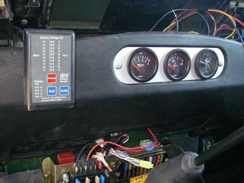

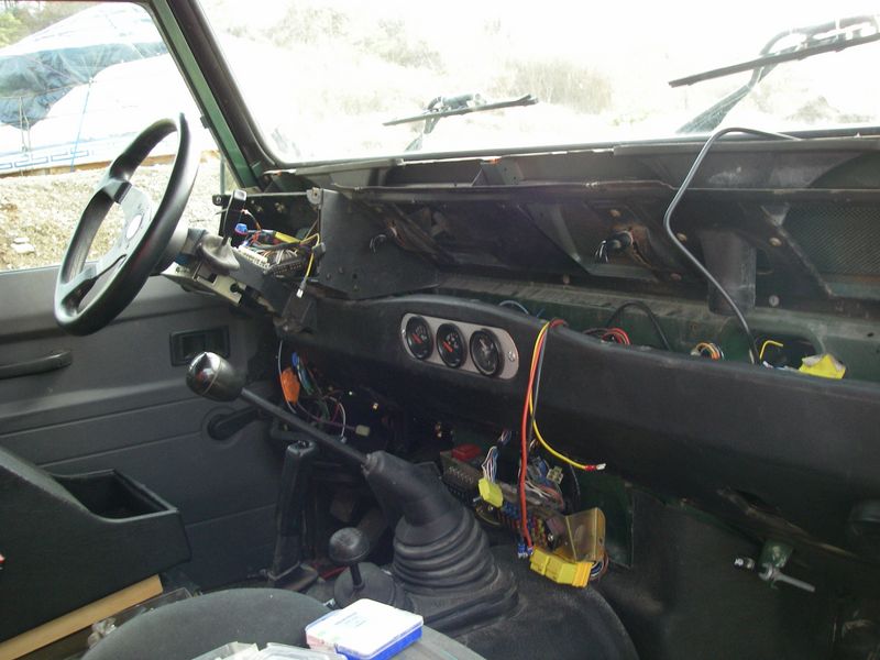

A passage, l'intérieur du def est aussi en chantier : Image montage de nouveaux mano (T° et pression huile, T° eau, Compte Tour, etc).

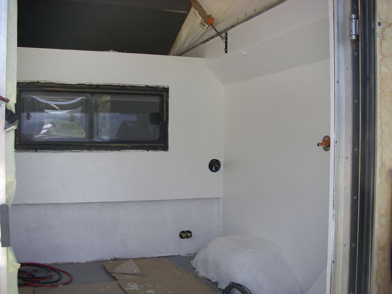

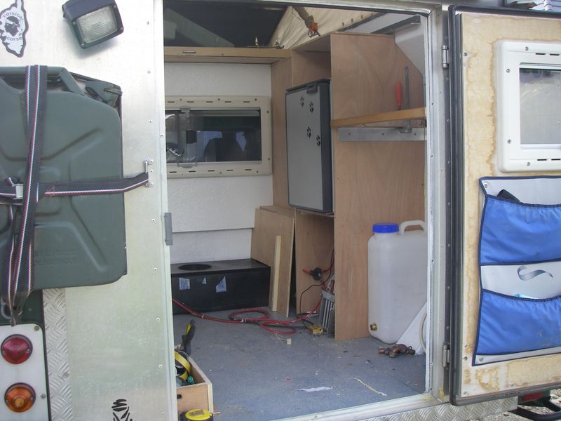

29 Mars 2008

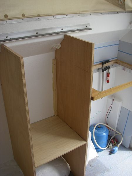

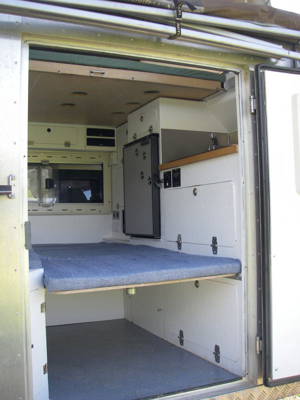

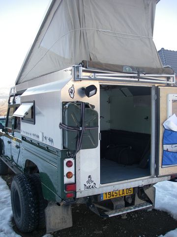

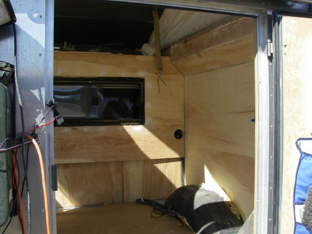

Le remontage intérieur a commencé Image.
Finalement j'ai recouvert les parois extérieurs avec du CP Ext 5mm que je suis en train de recouvrir de Mat et résine polyester Image.
C'était le plus facile à trouver et à mettre en place dans la cellule.
Je pense que demain la résine sera terminée Image.

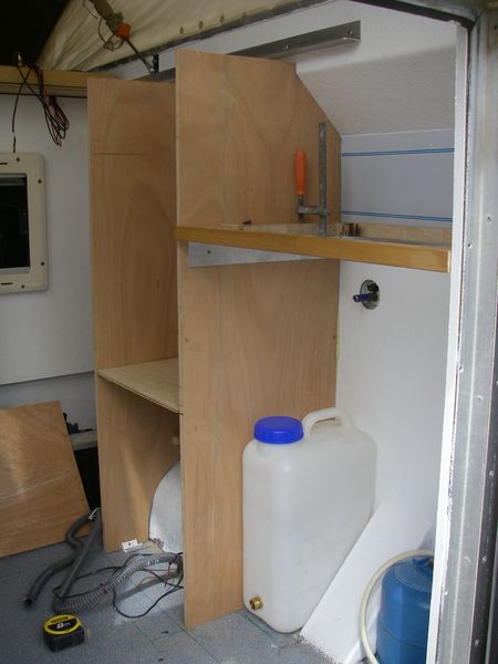

Ensuite, construction des coffres avec le réservoir H20 + chauffage, etc
A suivre,

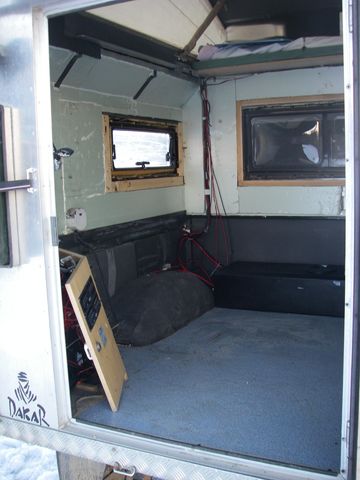

Installation des coupe circuits, mise en place des vumètres, recâblage des accessoires sur la batt aux, câblage de la chaudière, mise en place des connecteurs hydrauliques pour la liaison de la chaudière avec la cellule, etc ..

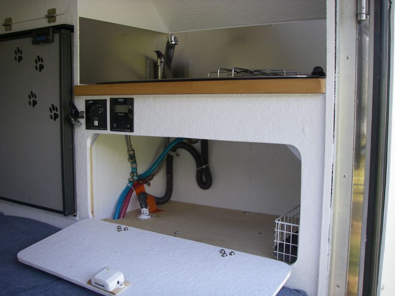

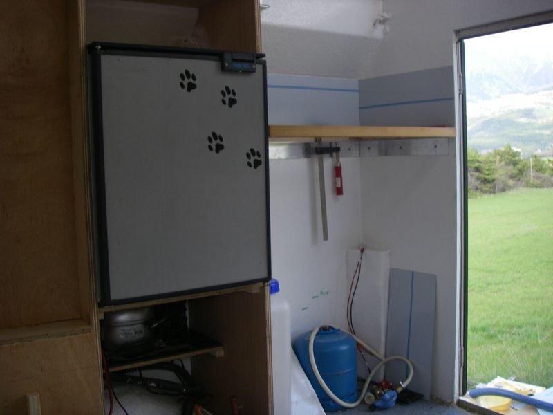

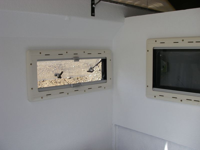

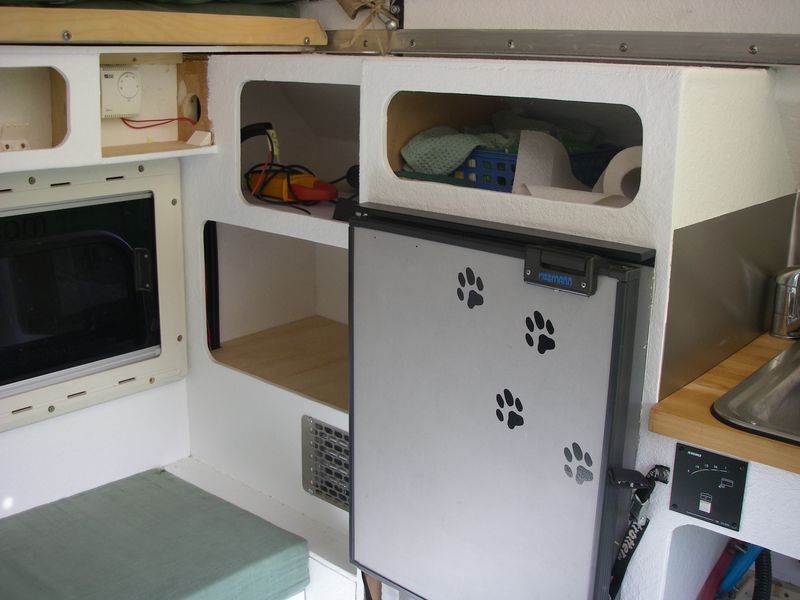

La cellule :
Gelcoat sur les parois,
Debut de mise en place des meubles :

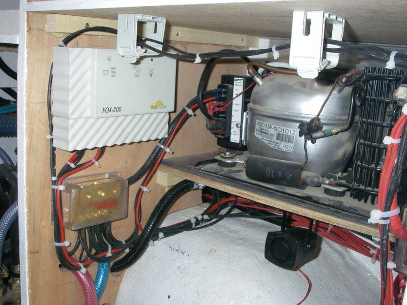

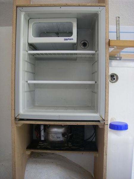

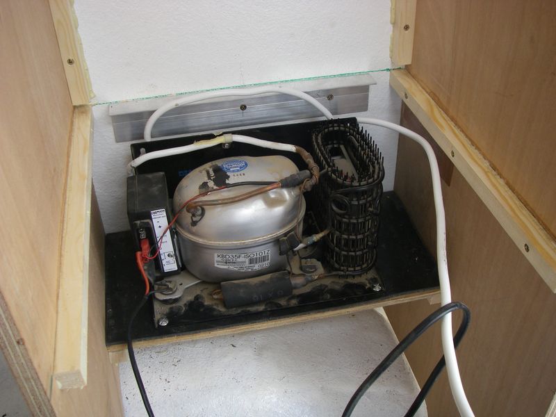

Mise en place du frigo avec le compresseur séparé.
Voilà pour aujourd'hui
La suite dans quelques jours :pabo:
DCY130
19 Mai 2008
Quelques photos de l'avancement (pour ceux qui on pas vu :coc1: ).

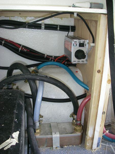

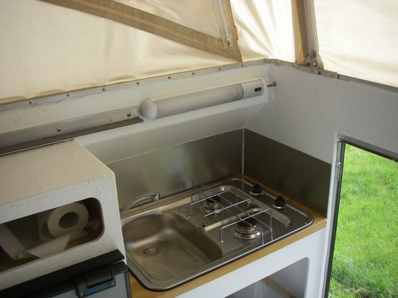

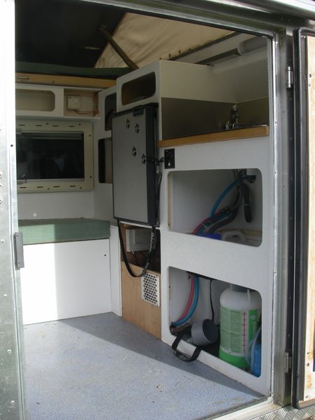

Montage du chauffage et de l'eau chaude : (je vais déplacer l'aérotherme - il est trop haut par rapport au vase d'expansion :rockt:)
Les meubles avancent, reste à poser les portes (j'ai pas reçu les charnières :nono:)
Reste à faire les meubles coté wc, refaire les coussins, et faire le lit bas.
Pour le moment, je suis assez satisfait de la technique ( CP+Résine+Gelcoat :pabo: ).
C'est simple et pas cher Image.
A suivre

J'ai déplacé les aérothermes, et fini l'installation electrique

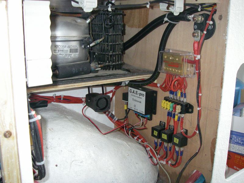

Modif dans le local technique : mise en place convertisseur 12V-220V
Partie électrique avec le régulateur panneau solaire
Autre coté avec quelques fusibles, il y en d'autre sur le panneau de controle.

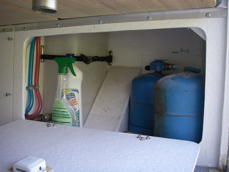

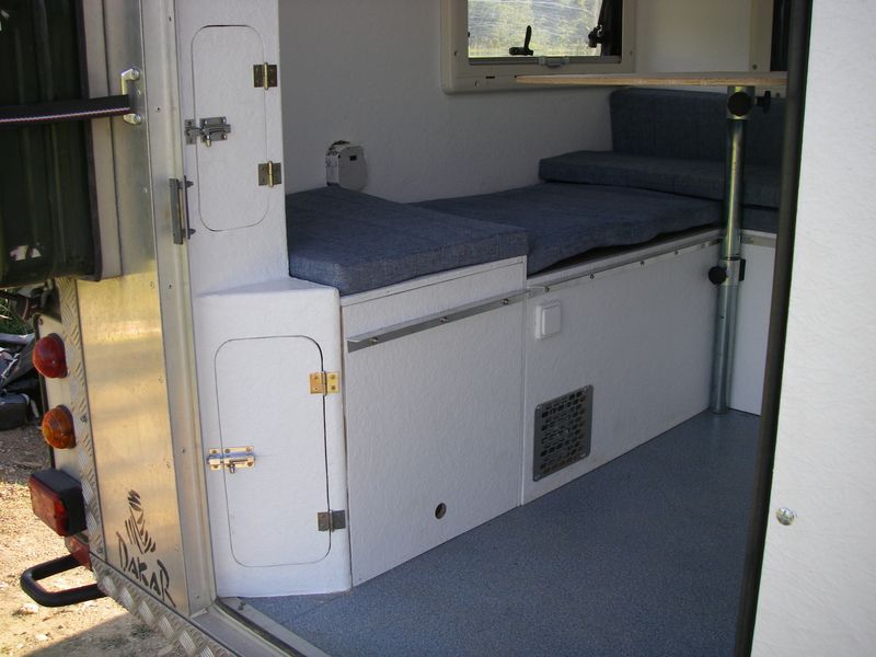

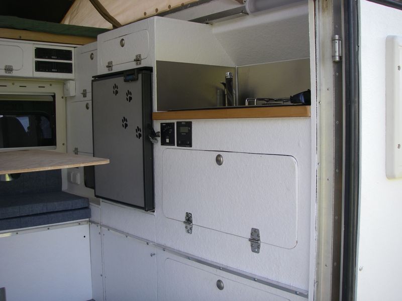

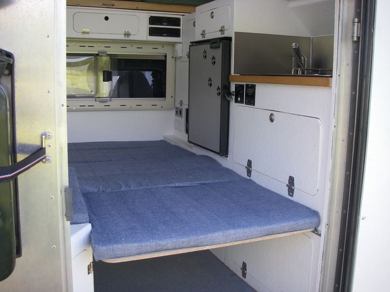

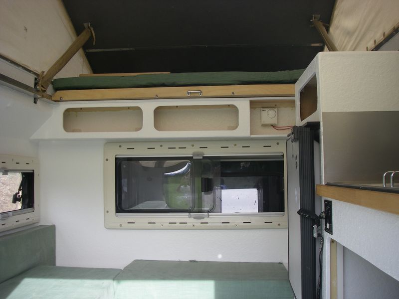

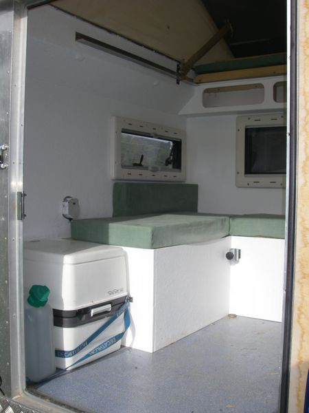

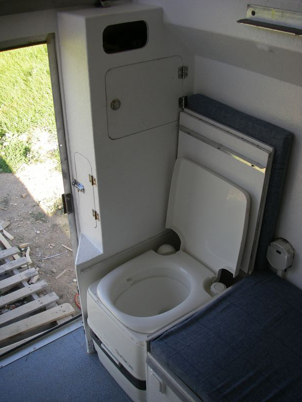

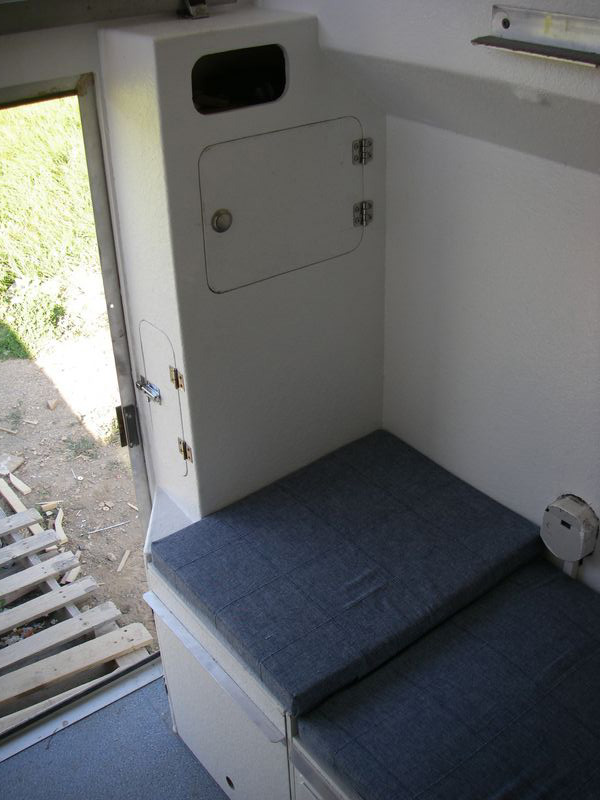

Les meubles sont enfin terminés, mise en place de l'ensemble :
Position repas :
A droite : cuisson et frigo
A gauche : WC sous un coffre

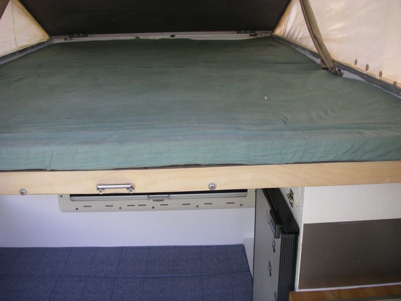

Mise en place du lit bas
Avec le lit haut en place aussi
Les placards restent accessibles avec le lit fait
Il faisait très chaud cet après midi, heureusement, la tortue est bien ventilée.

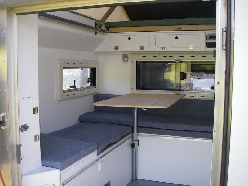

Voilà, reste 2 ou 3 détails à finir, mais nous sommes contents du résultat, elle est très habitable par rapport à sa taille.
On peut prendre le repas avec le lit haut en place, les WC restent accessibles et la cuisine aussi.

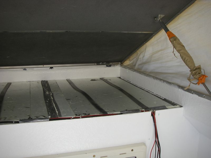

On peut aussi dormir à 2 adultes avec le toit fermé. C'est un peu court 1,63m mais en étant un peu en diagonale, çà passe Image.
Nous avons aussi fait des rideaux isolants pour la partie haute, reste à mettre en place les velcros.

Pour la cellule, c'est vrai que je suis pas peu fier du résultat :clown: .
Je ne pensais pas non plus au départ que cela donnerait ce résultat.
L'amenagement de la banquette en L donne plus d'espace que le vis à vis d'origine. Merci à Lolo et GG pour avoir fait la première Image.
Le gelcoat blanc agrandit également l'espace par rapport à la couleur bois d'avant.

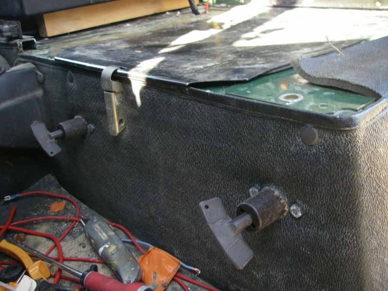

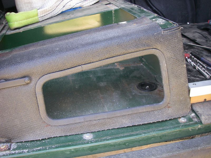

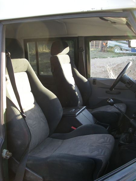

Comme j'ai des sièges avec un assise fixe, je ne pouvais plus utiliser le coffre sous le siège passager.
Donc, un coup de scie sauteuse et le coffrer est de nouveau accessible.
Avant :
Aprés :
Pour les sièges, j'ai trouvé sur Eb.. des Recaro de Golf 3, après quelques adaptations, çà donne çà :
Je les trouve bien confortable, ils sont plus haut que d'origine, mais pour moi c'est un plus, car je vois mieux au dessus de la roue de secours.

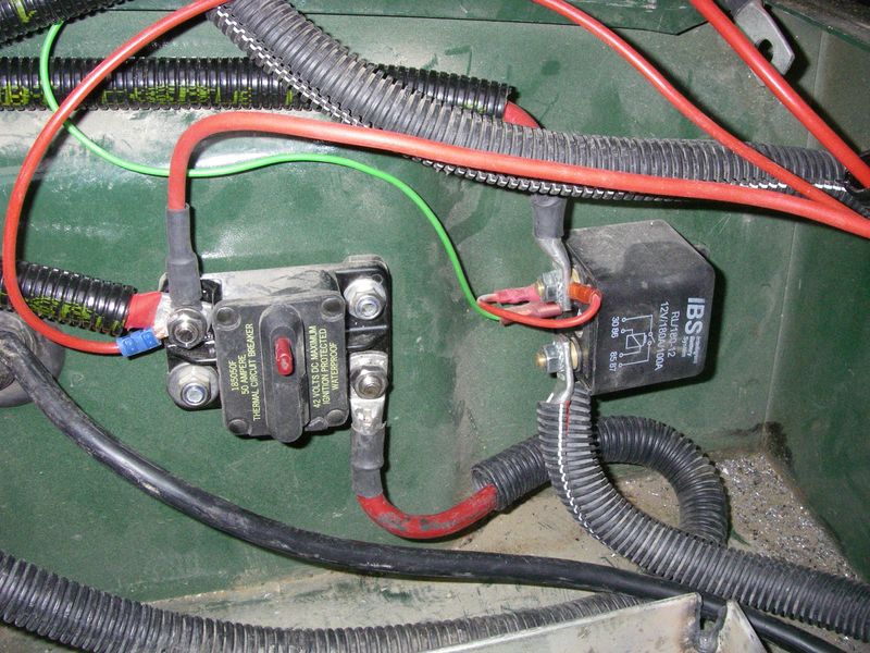

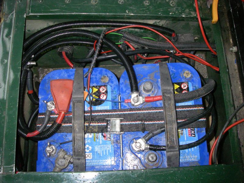

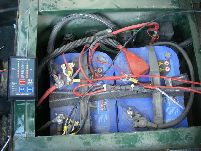

Pour l'accès aux batteries, il faut enlever le siège ( 4 vis = 5 mn ), mais j'ai monté 2 coupes circuits pour couper les batt. Même avec une assise amovible, c'est un plus.
Pour démarrer, perso, je suis assez tranquille, car je peux coupler manuellement les 2 optima avec le coupleur IBS.
Par contre pour aider quelqu'un, c'est plus galère.

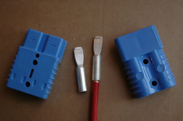

J'ai un raccord rapide ( 2x25mm2 ) entre la def et la cellule, je pourrais prévoir un câble qui irait là à la place de la tortue le temps de démarrer.

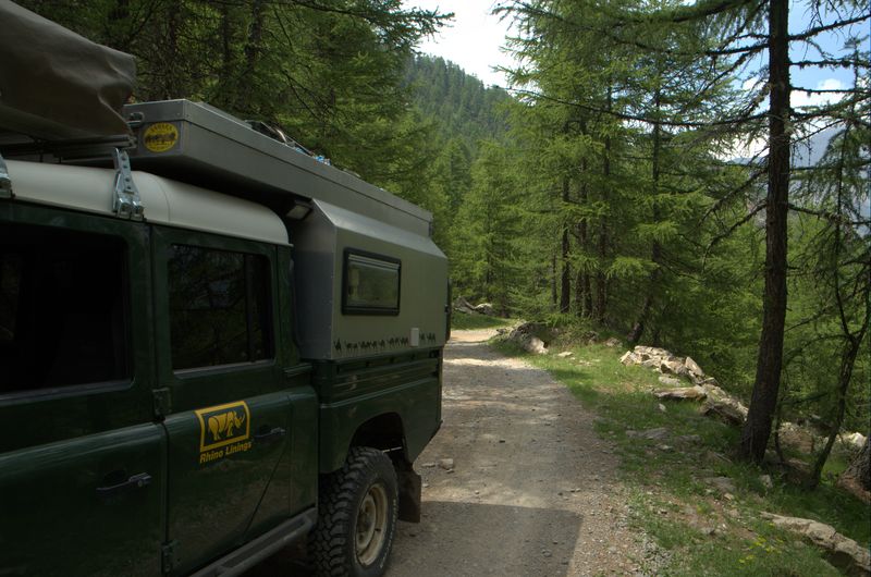

Donc voilà, la cellule est prête à partir, donc petit tour dans le coin pour vérifier tout çà.
Chargement OK
En route vers les chemins

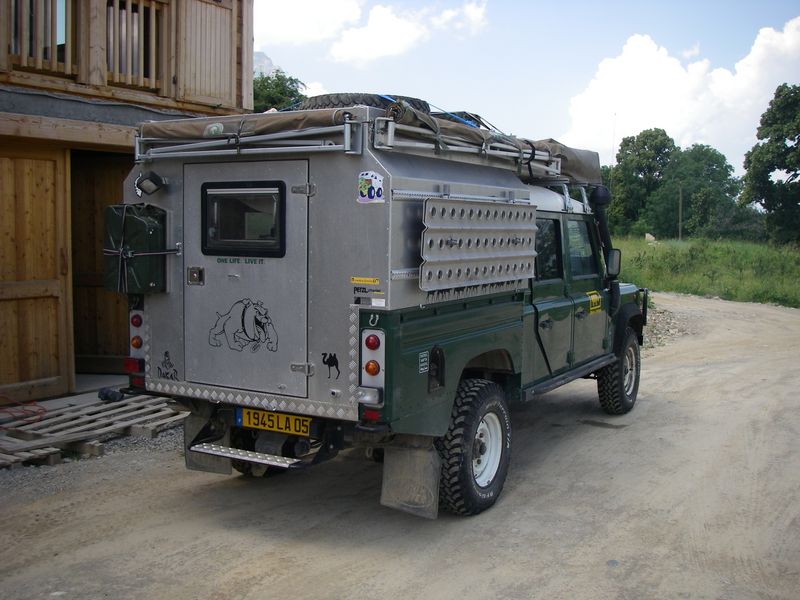

Voila, la tortue est prête pour l'Islande :chnor: Image Image

Bon la suite : aujourd'hui CT pollution : OUF !!! c'est bon malgré la fumée noire due à la prépa Matzker :sado:.
J'en ai profité pour faire la pesée de la cellule prête à partir (avec tout le matos de voyage sauf les pleins)
Av : 1220 kg
Arr : 1541 kg
Total : 2761 kg < 3500 kg Image
Le 300 tdi a vide faisait :
Av : 1183 kg
Arr : 903 kg
J'ai ajouté le pare buffle et la galerie sur l'av, et le Def à vide était sans bâche et cadre.
Mon reaménagement, n'a pas trop modifié le poids de l'ensemble Image

Comme l'hiver approche :clown:, j'ai fais une petite amélioration au système de chauffage.
Rappel : le chauffage est à base de chaudière GO installée sous le capot moteur avec les commandes au tableau de bord.
Comme la cellule doit être démontable, il n'y a qu'une liaison avec raccords rapide sur le circuit de fluide. Donc pas de commande de mise en route dans la cellule Image.
Pour remédier à ce problème, j'ai ajouté une commande sans fils à la chaudière
Image.
Dans le kit, il y a un boîtier électronique à ajouter à l'installation existante, une télécommande, divers câbles (sonde, antenne radio, etc ..)
Une fois le tout câblé,
Faut que je me penche sur le tableau de bord pour intégrer tout çà :clown:
Avec la Télécommande, on a la temperature à l'intérieur du 4x4, mise en route du chauffage (jusqu'à 1000 m), programmation de mise en route automatique, etc..
Maintenant, le matin pas besoin de sortir du lit pour mettre en route le chauffage et l'eau chaude Image.
Prochaine étape pour le Def : un nouveau réservoir avec une nouvelle protection.
Au printemps, passage cabine large, pour avoir un lit bas toit fermé (comme sur l'Azalaï)

J'avais une petite question concernant l'évacuation des eaux usées. Est-ce intéressant de le courber pour faire un siphon comme tu as fait ?
Messages : 13529
Re: Nouvel intérieur pour ma cellule
Bonjour Niakool,
Sur l'évacuation de l'évier j'ai un siphon, par contre il n'y en pas sur celle de la douche, on est obligé de laisser le bouchon en place pour éviter les remontées d'odeur surtout quand il fait chaud.
Dcy130
Messages : 987
Localisation : Hautes Alpes
Message par Dcy130 »
maintenant sur l'Azalai, le tuyau est direct vers le réservoir .
Comme dit Manard, c'est pas un probleme de ne pas mettre de siphon, mais il faut alors laisser le bouchon sur l'evier, sinon ...
Dcy
