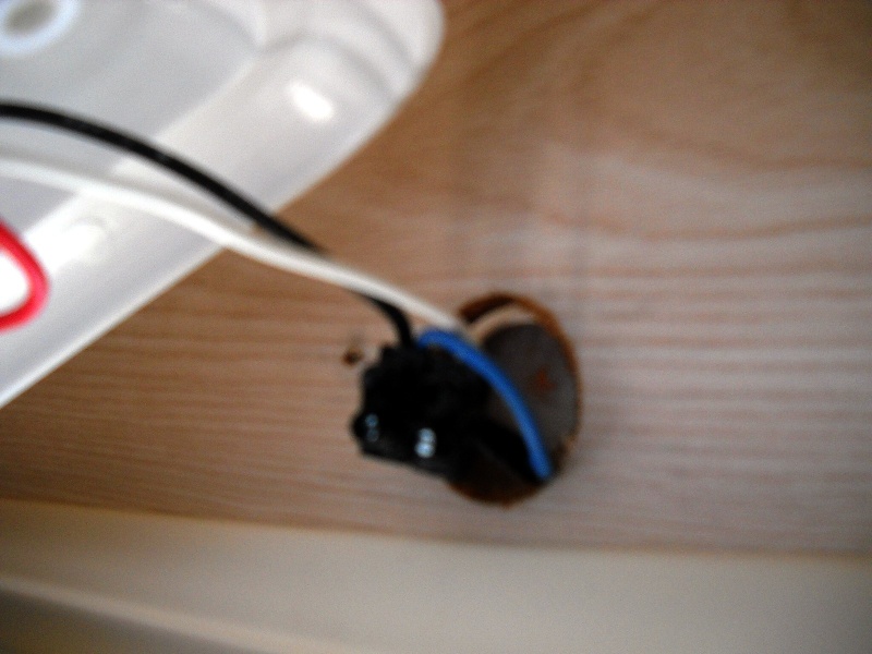

Un petit conseil, après un orage dans la nuit avec un lanterneau ouvert, le temps de se réveiller et de fermer le lanterneau... la mauvaise surprise fut pour le lendemain. Je pense que de l'eau a pénétré par l'orifice fléché, l'eau entrée a cheminé dans le plafond et est ressortie par l'éclairage intérieur.

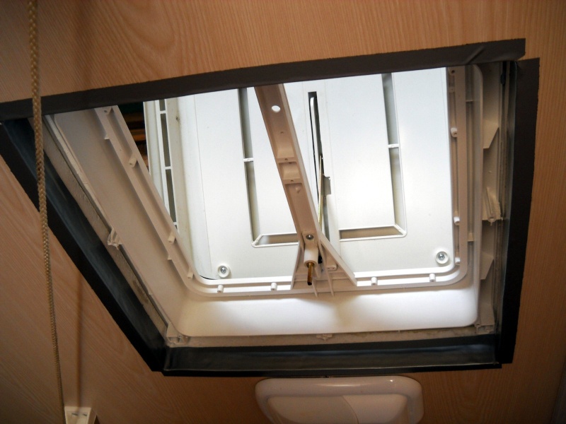

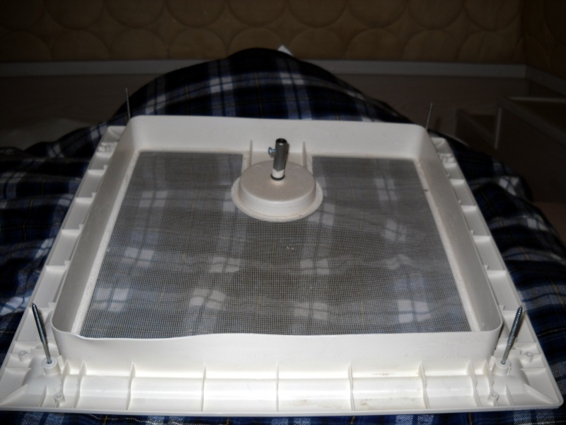

Dépose de la partie inférieure

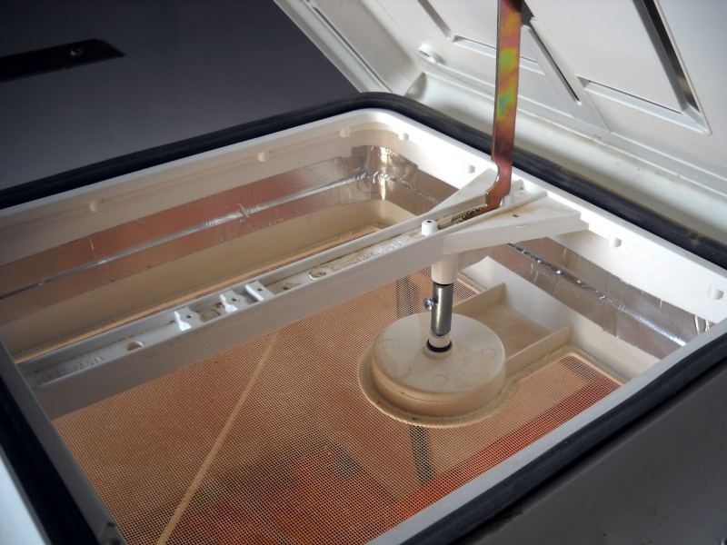

L'eau passe derrière le cache et s'infiltre entre le polystyrène et le placage
La logique voudrait que le bord tombant du lanterneau passe par dessus le rebord inférieur, ce n'est pas le cas et il est assez naturel que la pluie s'infiltre dans le toit...

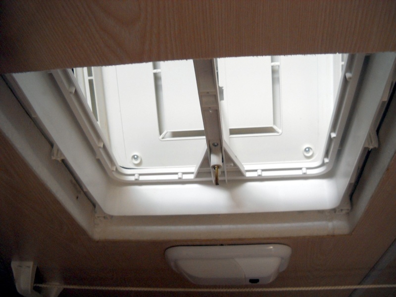

D'abord limiter l'entrée d'eau sous le polystyrène avec du scotch américain !
Ensuite empêcher l'entrée d'eau dans le cache inférieur ! avec du scotch alu.
