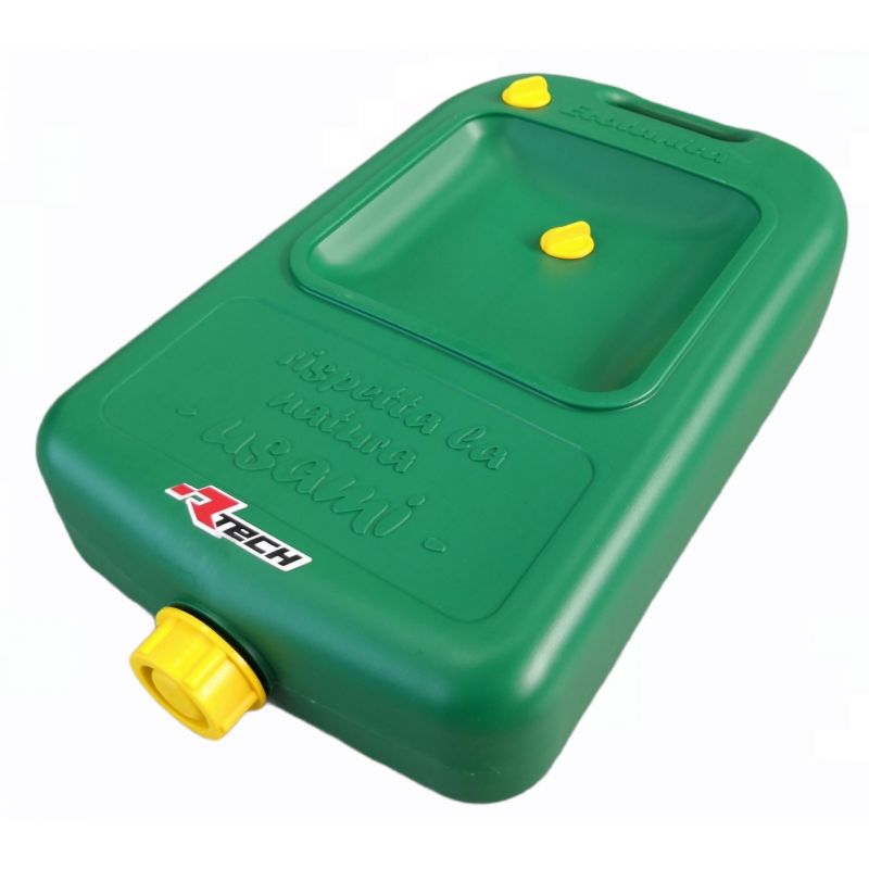

Pour ma part j'ai des copains dans les garages depuis tres longtemps...Mais l'avantage de cet outil c'est que tu peux faire une partie au sol
Attention les dechets d'huile doivent repartir vers une decheterie ou un garage ..
mais tu peux aussi faire sur 4 rampes pour gagner de la place (etre a plat est important)
https://m.media-amazon.com/images/I/51k ... _QL80_.jpg
avec un bac de vidange de 10l
Apres on a un copain il a cela et c'est pas mal
pompe de relevage huile a main et sur roulette
et la doc technique tu deviens rapidement le roi de Ton entretien
