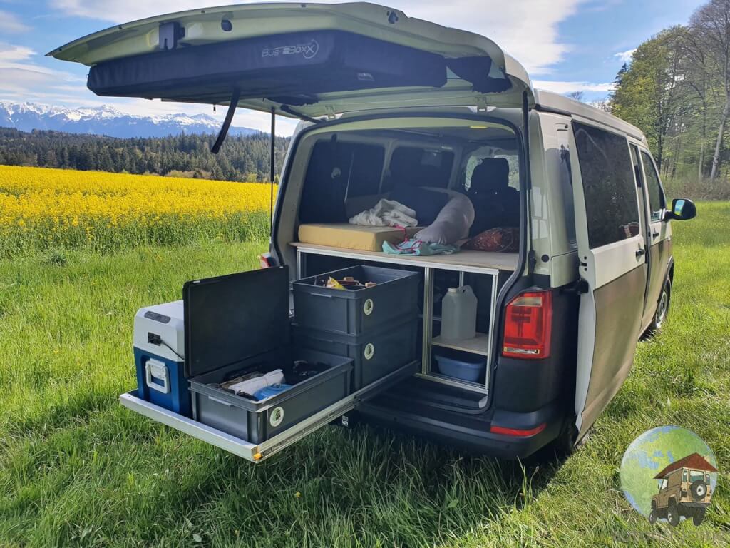

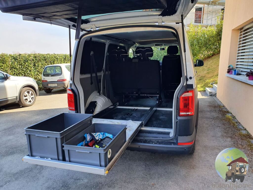

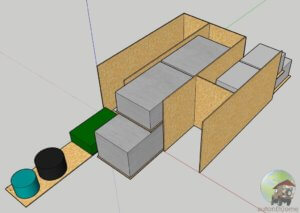

Je suis sur un ordi, donc quelques photos pour illustrer ce que je te disais...
Un tiroir simple avec des caisses dedans, au lieu d'un tiroir-caisson en bois :
Le gros avantage c'est le poids d'une part, et autre avantage, tu peux prendre les caisses à la maison pour les remplir/vider après ton trip, plus rapide que de devoir remplir un caisson dans la voiture
Ensuite, j'ai opté pour une structure en profilé alu modulable (item), où du coup, j'ai juste besoin d'une planche de bois sur le dessus pour la partie couchage
Et en action, ça donne ça :
L'idée initiale c'était un meuble en bois, mais après simulation / calcul de poids, c'était plus lourd en bois...
La réflexion est un peu différente d'un meuble "armoire normande" car il faut penser en "structure alu autour de caisse", mais finalement, on obtient un truc plutôt pratique, modulable et un peu plus léger.
Je recherchais le gain de poids et l'optimisation de l'espace (qui n'est pas petit mais pas immense non plus) et la modularité (et accessoirement un prix final pas trop élevé...)
C'est peut-être pas la meilleure solution, on peut faire / trouver mieux, mais c'est surtout facile à réaliser soit même...

Mon aménagement est fait avec des profilés de la gamme 6 (rainure de 6mm) mais avec du recul j'aurai pu prendre dans la gamme 5.
@bifiduss, en effet c'est le but de mon aménagement, pouvoir tout enlever pr repasser en 9 places ou avoir du chargement ;-)
