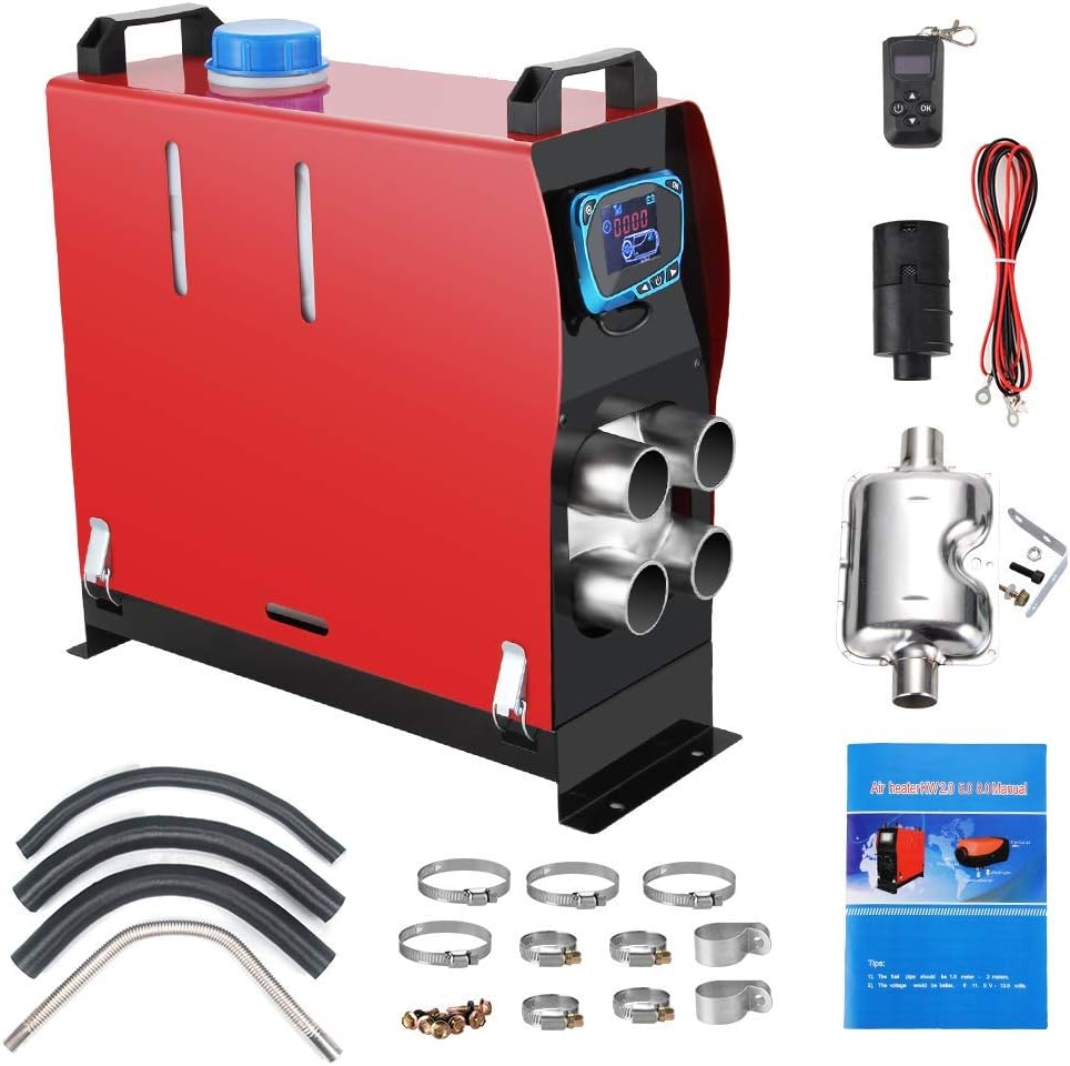

@def130: au fond du def je vois un chauffage qui vient d'Asie. Lequel es-tu entrain de tester? Celui que j'ai vu sur le net avec son boitier comme ton rouge montre une photo avec 4 sorties pour l'air chaud. Le tien est aussi comme ça?
Je te pose la question car je me demande quel est le diamètre de sortie et on dirait que toi tu as une gaîne en 60mm unique.

Effectivement mais j ai une seul sortie ça marche le feux de dieu ce truc avec pas mal de réglage possible. Ayant poser pas mal d allemands le modèle chinois est pas ridicule du tout il durera certainement pas 20 ans mais pour 130 roros ... et toute les mises en sécurité surchauffe etc ...’fond leurs jobs également . n en déplaise ai détracteurs!
Je sort en 75 mm puis reduction en 60 mm une pour le Hard top pour sécher le matos de ski et deux autres qui alimentent l tente de toit ( le hard top est pas du tout isoler ) c est comme j ai dit un bricolage en vitesses pour dépanner l hiver bon il y a aussi in réservoir d eau avec pompe intégrée de 160 l mais pas
Encore en fonction à cause du gel

def130 a écrit : ven. 22 janv. 2021 12:48 Je sort en 75 mm puis reduction en 60 mm une pour le Hard top pour sécher le matos de ski
Je vois qu'on a les mêmes problématiques :-)

Y a pas de problème j ai poser une réduction webasto et c est
Nickel.
