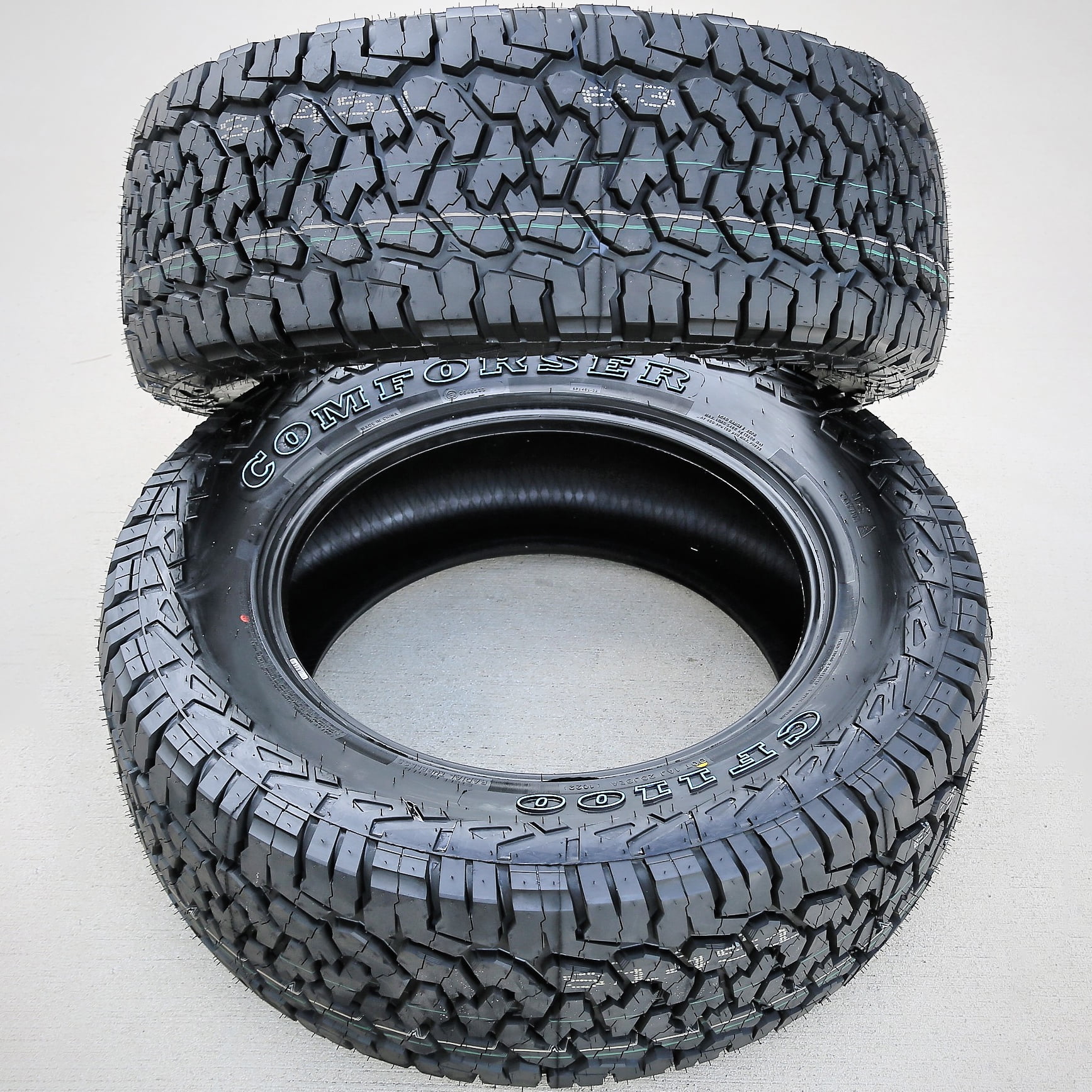

Au moment de changer un nouveau train de pneu, je cherche de nouveaux avis. Je suis globalement satisfait des HANKOOK DYNAPRO AT2 RF1 que j'utilise depuis plusieurs années, mais les choses évoluent parfois !
Je retrouve donc ce post qui a déjà une dizaine d'années et où il est question de pneus chinois, de qualité et d'évolution.
Cela tombe bien car d'autres recherches m'ont mené au COMFORSER CF1100 A/T 265/75 R16 123/120S
https://i5.walmartimages.com/asr/2ca4f7 ... d67c7.jpeg
L'aspect parait correct et l'étiquetage européen indique : consommation D pluie C bruit B contre C D B pour le Hankook et E B B pour le Goodrich AT.
L'indice de Charge de 123 est supérieur au 2 autres (116 et 119)
Le prix quand à lui est ... chinois et représente la moitié d'un BF Goodrich dans les mêmes dimensions !
N'étant pas professionnel, j'aimerais savoir si certains d'entre vous ont tenté l'aventure ou ont un avis.
Merci à tous

Le dessin de la bande de roulement ressemble bigrement à celle des AT² de General Tires que j'utilise depuis de nombreuses années avec satisfaction. De plus si ils tiennent la même distance.... j'arrive bientôt à 90000 Km avec le train de pneus.
Qui fabrique les pneus Comforser ?
Comar Tyre & Wheel Inc, est l'une des plus importantes entreprises de pneus, située à Vancouver, Canada. Elle se spécialise dans la fourniture de pneus de haute qualité à prix compétitifs sur le marché canadien.

bzhland a écrit : jeu. 11 juil. 2024 18:08 Le dessin de la bande de roulement ressemble bigrement à celle des AT² de General Tires que j'utilise depuis de nombreuses années avec satisfaction. De plus si ils tiennent la même distance.... j'arrive bientôt à 90000 Km avec le train de pneus.
JP
90.000 kms en combien d'année ??? et juste une chose l'usure est un gage de tenue de route ... une boule de petanque a t'elle la meme adherence que la boule de gomme sur toutes les surfaces ?

Dans les dimensions que je recherche, à savoir 265 75r16 ils sont à 115,58 euros chez Centrale pneus
