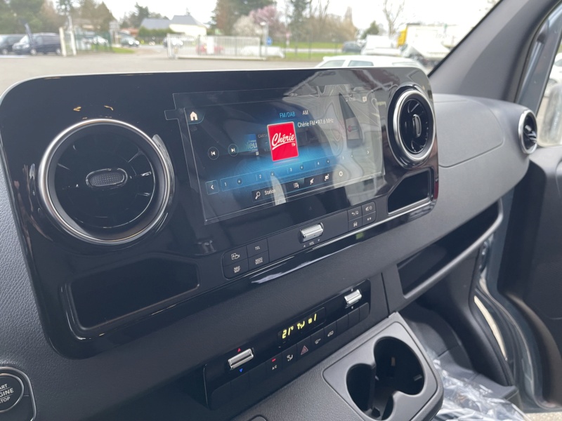

La concession Mercedes à recu un sprinter dans la configuration de couleur que nous avons commandé
Ce n'est pas un 4X4 et il est pas dans la bonne configuration de hauteur mais ca donne une idée du rendu final
Pressé de le recevoir pour débuter les travaux
