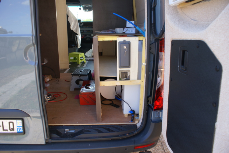

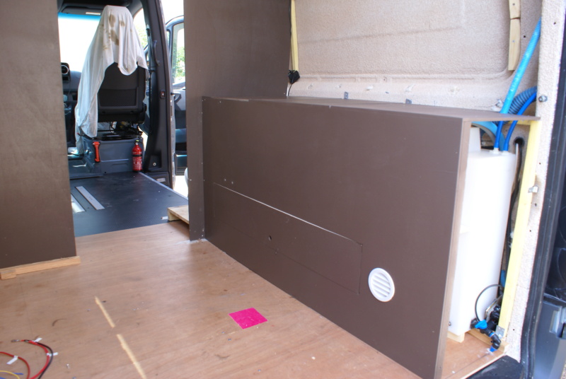

Début du coffrage coté équipements/distribution eau

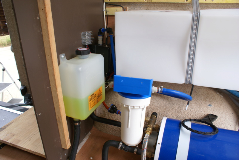

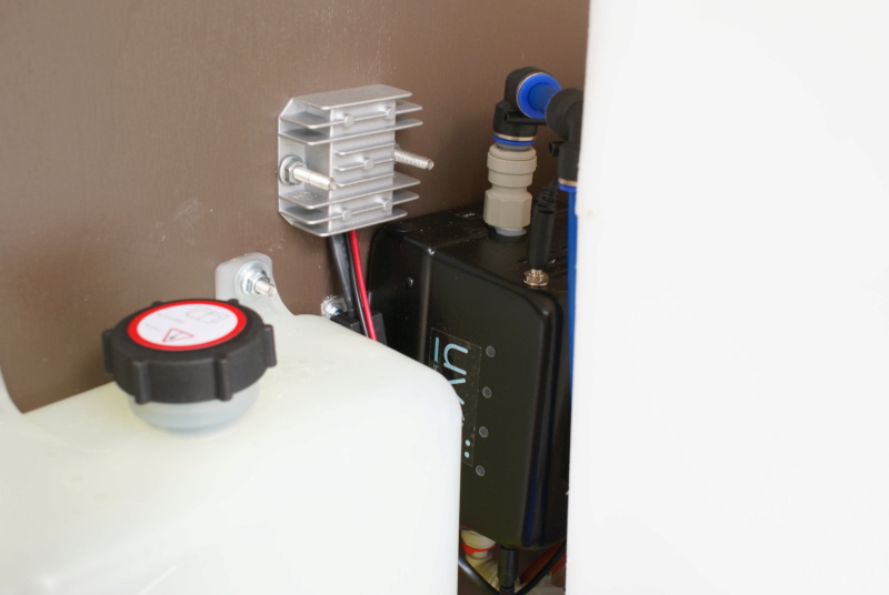

Pose de purification de l'eau (UVOJI) par système UV et filtre à charbon

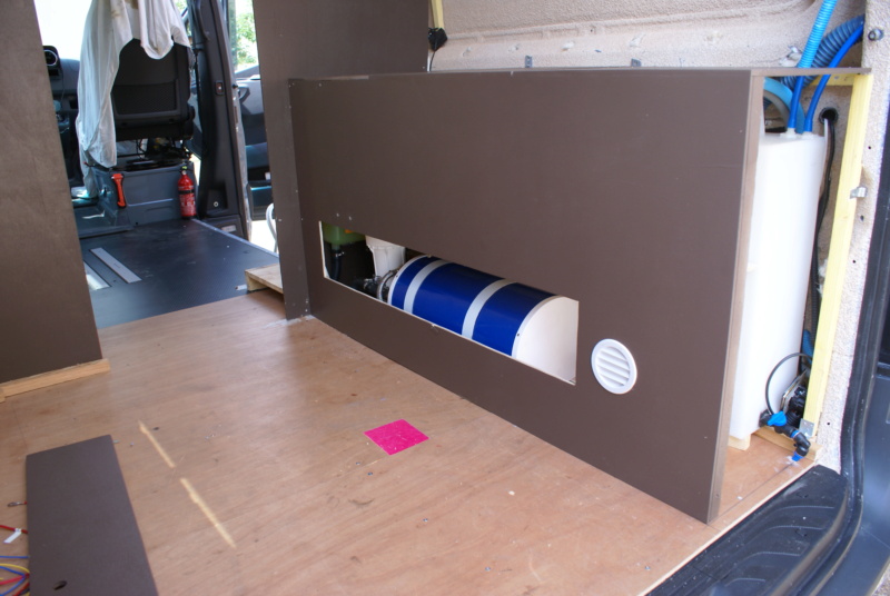

Pose coffre local technique distribution eau

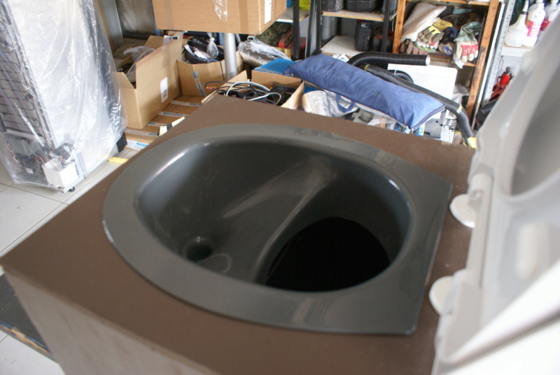

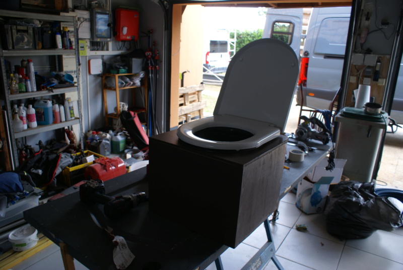

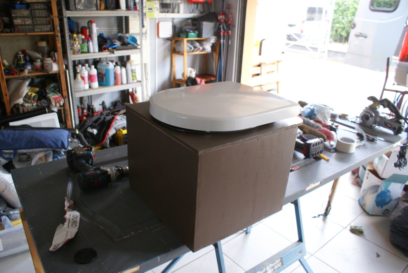

Fabrication d'un toilette sèche à séparateur

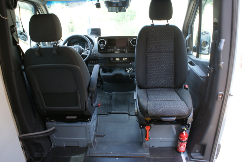

Pose embase rotative (SOCAMECA) car le carrossier n'avait pas le temps et il m'a délégue la tache

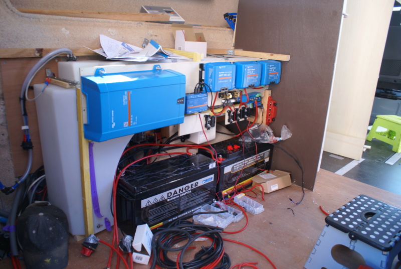

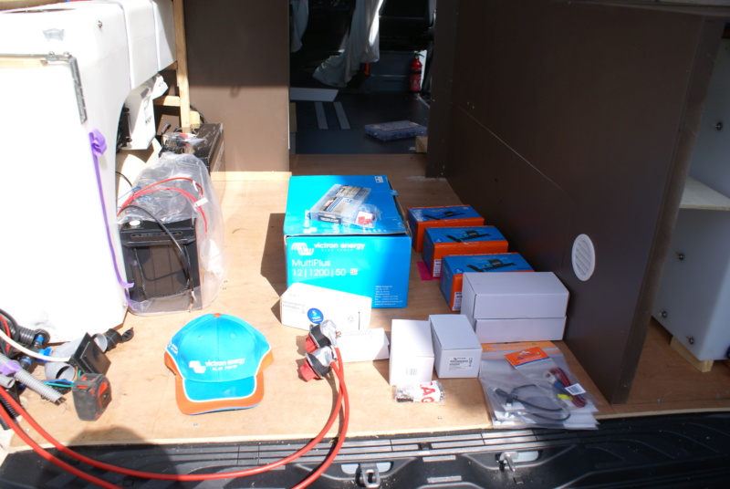

La totale Victron
Pascal74
Messages : 117
Message par Pascal74 »
Hello,
Je vois que tu n'as pas encore franchi le pas des batteries LifePo4.. c'est sûr que c'est un budget (en direct chinous c'est déjà plus raisonnable), mais le poids total et surtout la capacité globale (triple environ) pour le même volume externe, plus un taux de décharge de 80 voir 90% c'est un sacré atout pour un véhicule au long cours..
:alcool1:
vr6man
Messages : 728
Message par vr6man »
Hello et bien tu as mal vu ce sont bien 2 batteries 150AH LifePo4
cela fait plusieurs véhicules que je monte avec
vr6man
Messages : 728
L'inconvénient face le lithium c'est qu'en dessous de 5 degré la batterie ce met en sécurité c'est pour cela que j'ai prévu une bouche de chauffage dans le compartiment électrique
Pascal74
Messages : 117
Ah pardon, je me suis fait avoir sur ce coup, les photos sont petites.. :oops:
Et oui, si tu ne mets pas de chauffage tout le temps, (si besoin) il te faudra réchauffer le compartiment, mais je relativise, car c'est utile que sur les phases de charge (en décharge on peut aller à -20°), reste que si tu veux une fonction annexe, c'est assez simple de faire un système avec des plaques chauffantes et un klixon bien placé, j'ai déjà aussi prévu cette éventualité..
