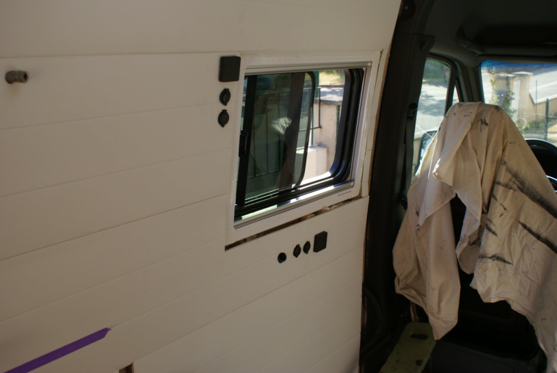

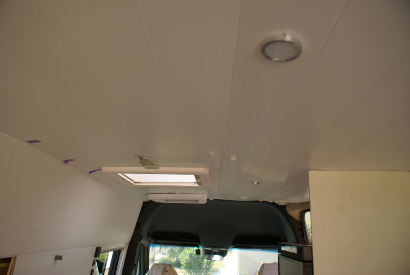

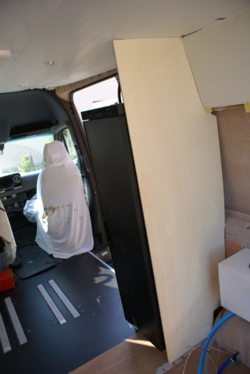

Pose des luminaires (4 au total + le cadre lumineux du MAxxfan + Spot étanche SDB)
Pose de quelques prises
On commence l'avancement intérieur avec la partie réfrigérateur
