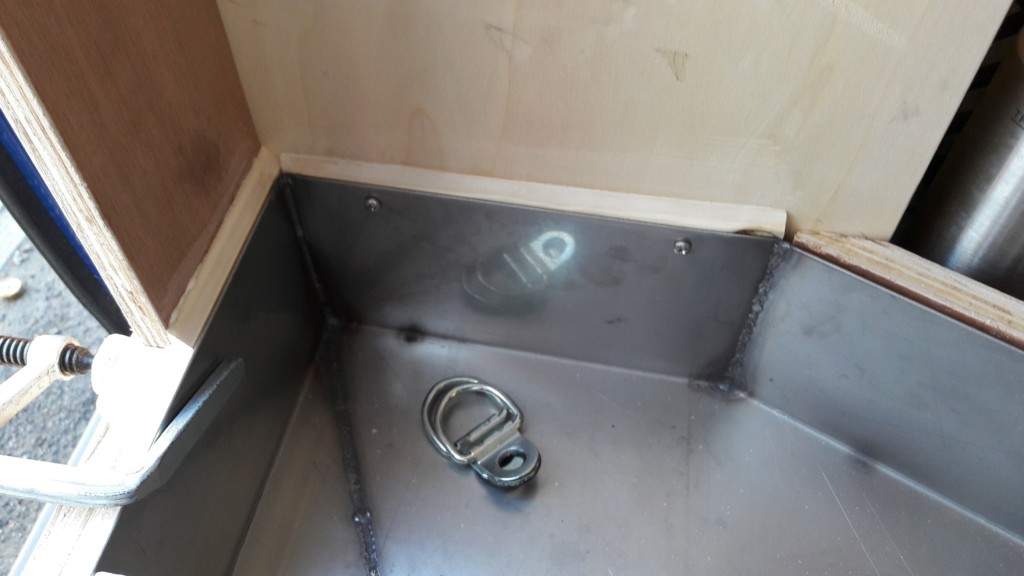

La douche : J'ai comblé les espaces avec une petite pente en bois. Demain, un pro vient plastifier toute la cabine , photos reportage prévu.

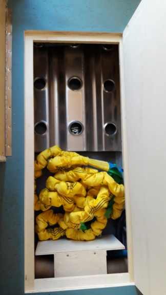

Sinon, les plaques de désensablement sont rangées. Je n'ai pas de photos vue de l'arrière du camion. J'ai du mettre une protection en bois pour les tuyaux de chauffage et eau.

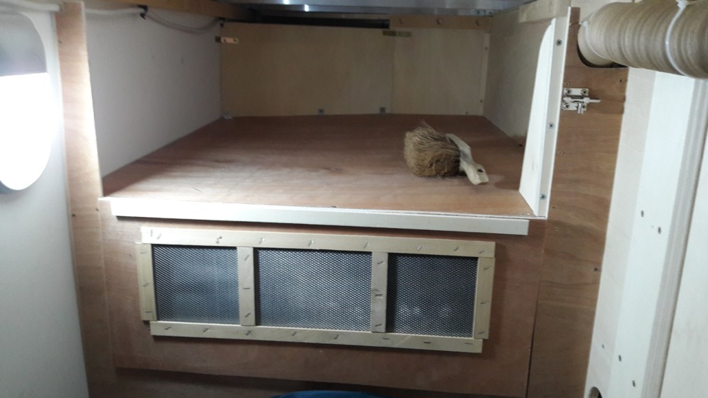

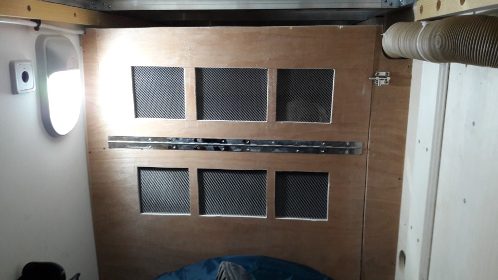

J'ai rajouté la grille sur le porte de la soute pour que celle ci ne bouche plus l'aération du chauffage quand elle est ouverte.
Fermée :
ouverte :

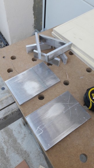

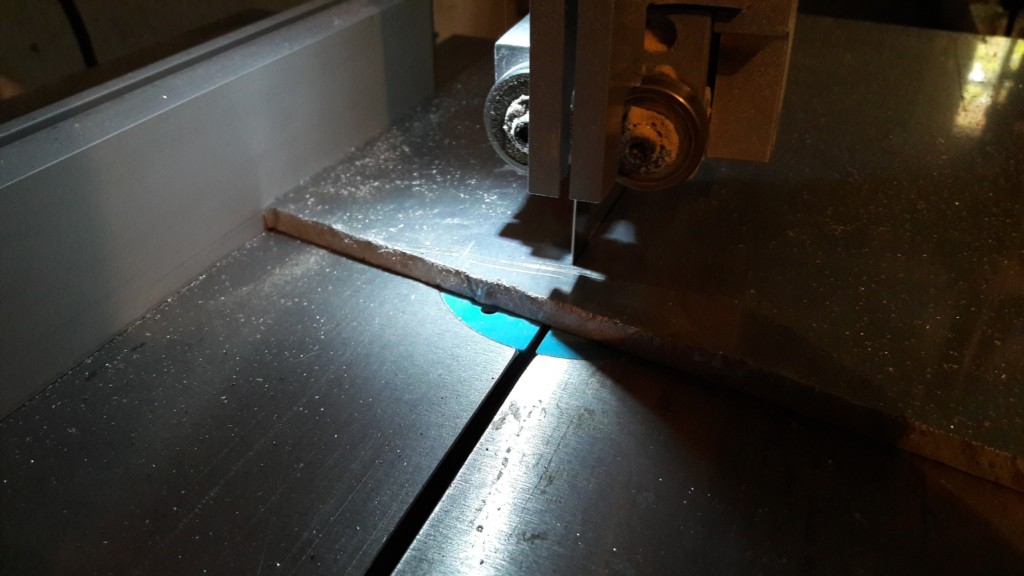

Et j'ai découpé de minces plaques d'alu : 7 mm ! pour les fixations du lit double. Quasi fini,photos à venir de l'ensemble voire si vous êtes demandeurs une vidéo du pliage, dépliage.

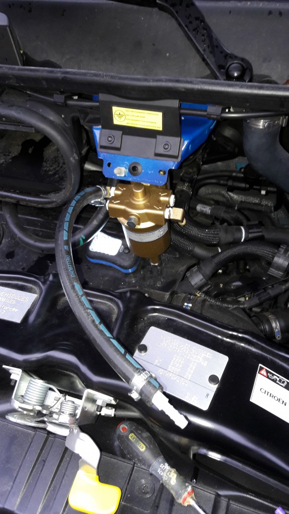

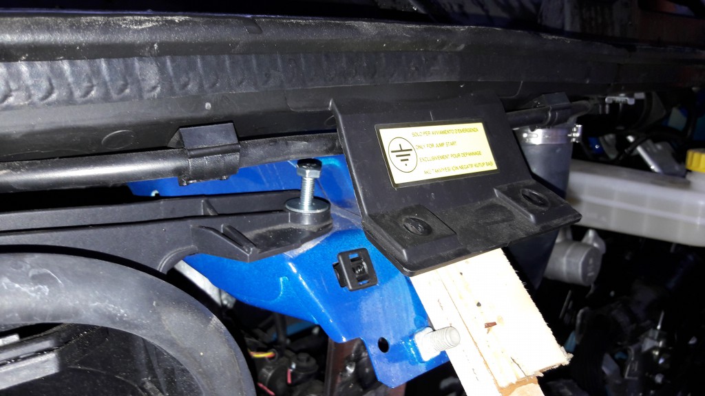

Mercredi dernier, je me suis lancé dans la pose du pré filtre à gasoil. Le préfiltre sera fixé à cet endroit la du capot.

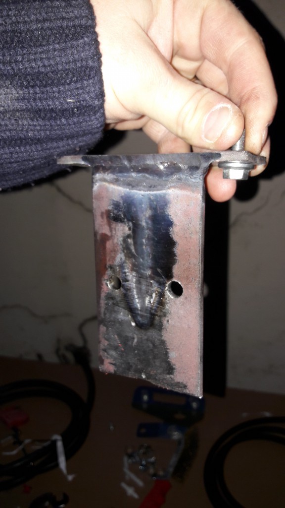

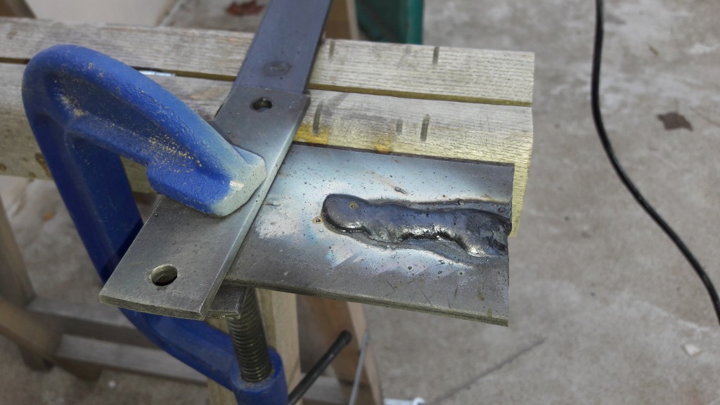

J'ai commencé par dévisser la vis de gauche. Il y a la même de l'autre côté de la petite plaque en plastique. Il a fallut que je fabrique une équerre métallique. Dans la partie horizontale j'ai percé des trous pour fixer la platine sur le véhicule.
La partie verticale est percée de deux gros trous au diamètre 8mm sur lesquels se fixe le préfiltre.

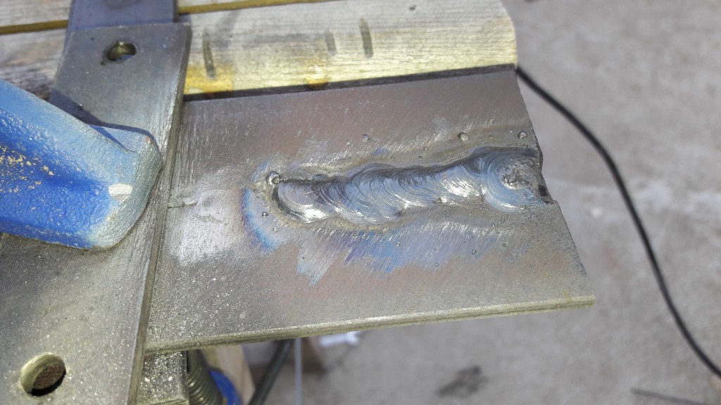

Pour fabriquer l'équerre, j'ai acheté une lame d'acier que j'ai coupé pour augmenter la largeur. Pour les associer, j'ai réalisé des soudures...point de critiques, ce sont les premières de ma vie, il faut un début à tout.
Après avoir fait sauter le laitier, c'est plus propre :
Voici la platine de fixation finie. Les soudures ne sont pas top mais devraientt tenir. Si j'ai le temps, j'essaierai de fabriquer une deuxième platine avec de meilleures soudures au cas où la première ne tiendrai pas le coup

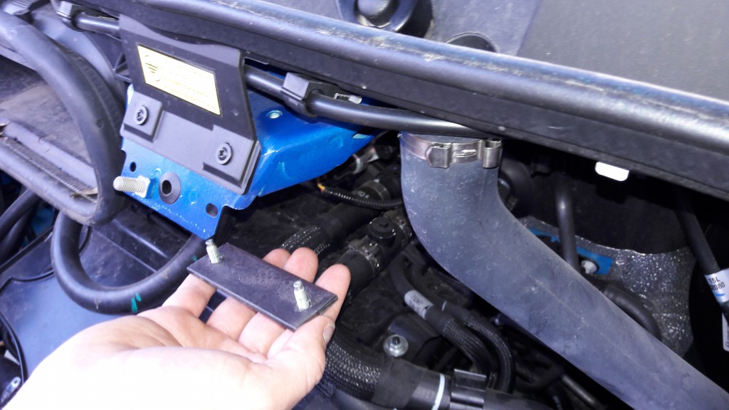

Pour pouvoir fixer la platine, j'ai dû dévisser les deux vis de la petite plaque en plastique afin de pouvoir accéder aux vis derrières. J'ai remplacé les vis d'origine par des boulons et des écrous un petit peu plus long afin de pouvoir pincer la platine.

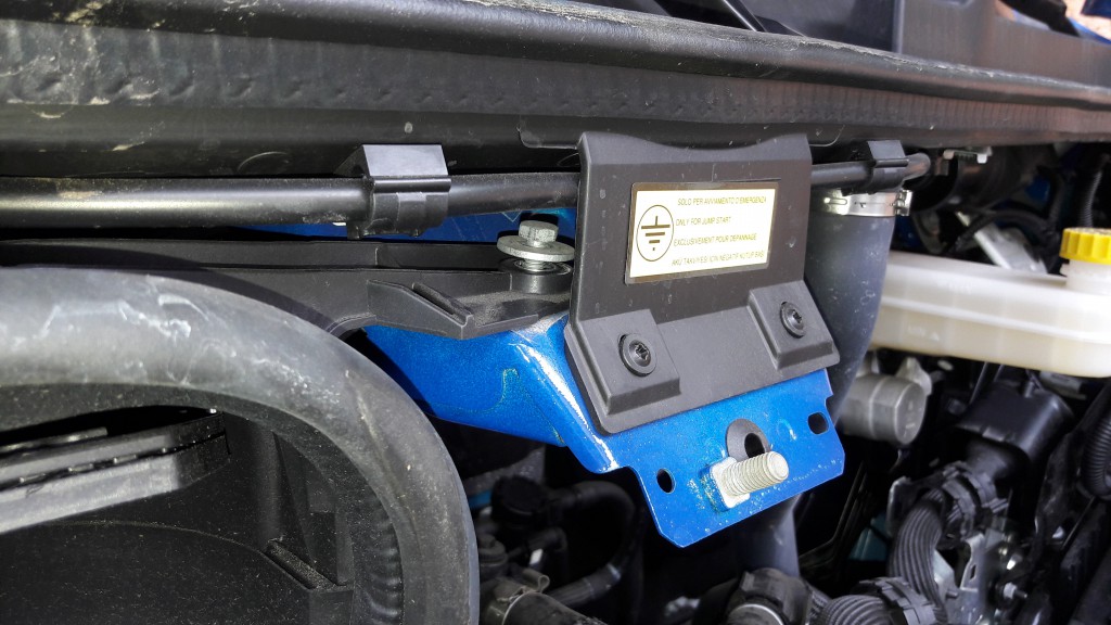

Après un très long moment avec les doigts écrasés afin de mettre les boulons, le préfiltre est fixé :

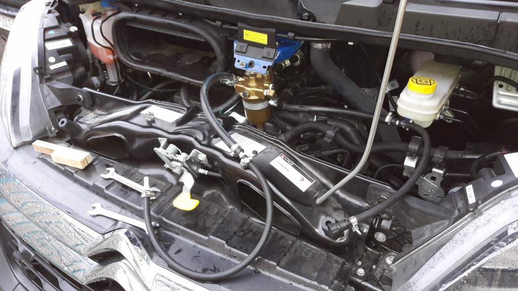

J'ai ensuite fixé les durites sur le pré filtre. Il m'a fallu une matinée et 3 magasins pour trouver les pièces de raccord, c'est-à-dire les connecteurs rapides en sortie et entrée de filtre d'origine, les réducteurs pour passer d'un diamètre de durite à l'autre. J'ai trouvé mon bonheur chez un diéséliste. Bien que l'accueil ne soit pas formidable j'en ai eu pour une cinquantaine d'euros.

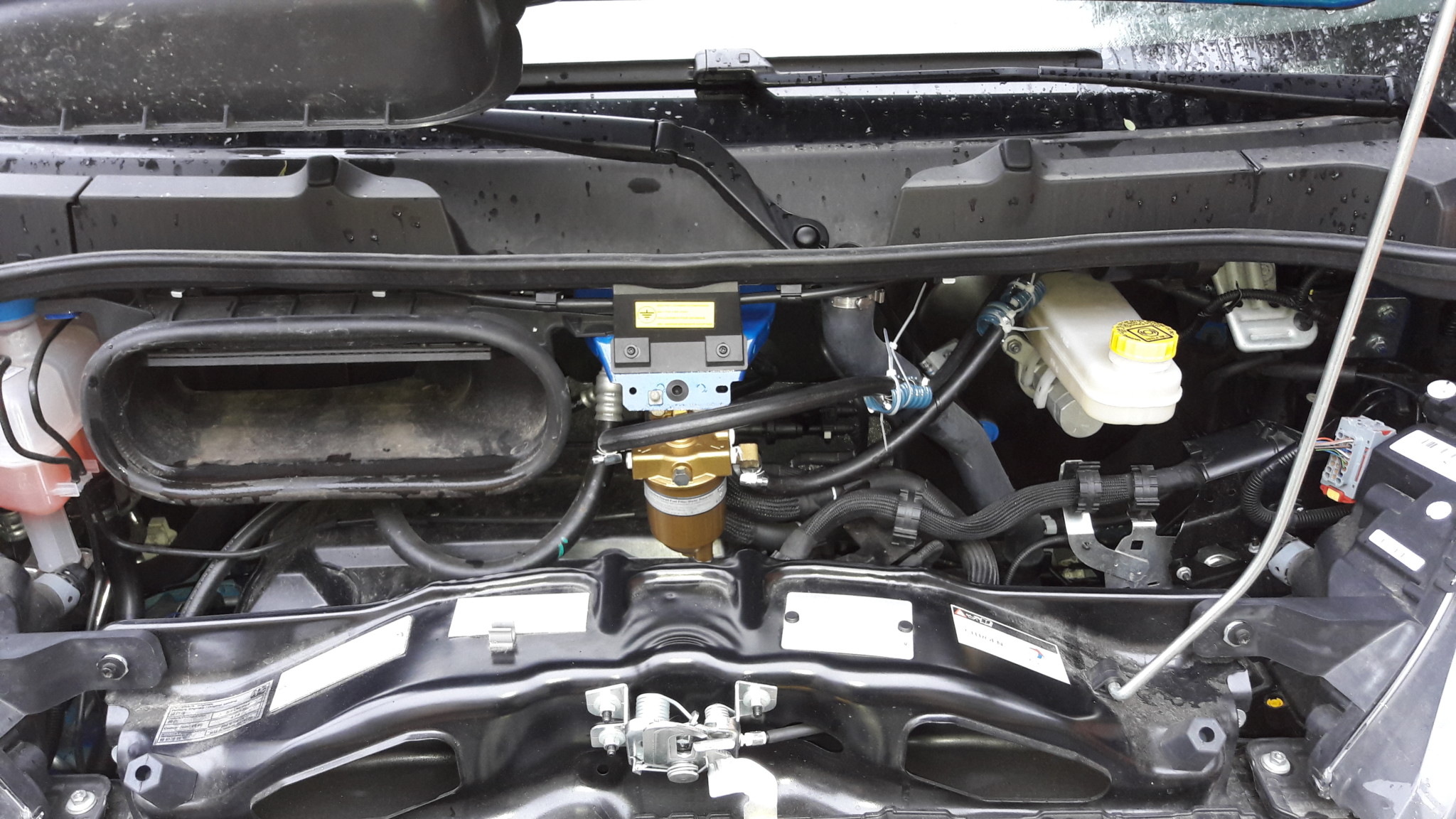

Et voilà le pré-filtre en place et connecté. Les durites sont fixées à l'aide de Serflex.
J'ai laissé ensuite tourner le moteur plus d'une heure au ralenti sans aucun soubresaut et je suis allée vendredi dernier au travail. 4 heures de route aller-retour et tout va bien. Demain aura lieu l'installation des ressorts avant et arrière et la révision avant le départ.
