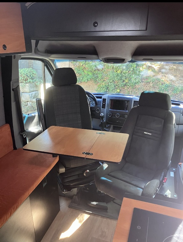

J'avais demandé à l'aménageur de remplacer la banquette par un siège passager. Ce fut fait avec un siège Mercedes d'occasion et une embase pivotante Scopema (homologuée).
Mon Sprinter W906 est passé à la DREAL début avril sans problème.

Le gars de la DREAL n'a rien dit pour le siège passager simple avec l'embase homologuée.
Oui j'ai mis un leurre à la prise du prétensionneur : R=2,2 ohm.

Moi quand j’y suis passé ( en banquette d’origine) on a pas mal discuté avec le gars et il était bien au courant que sur sprinter c’était une fin de non recevoir de la part de Mercedes …
J’ai leuré comme toi et mis un siège simple avec un socle acheté chez merco, mais après DREAL ….
Pour l’embase j’ai galéré à trouver mais finalement j’ai trouvé une petite société basée en Lithuanie, qui propose des embases hyper plates et que tu peux utiliser avec le socle suspendu et ça c’est top, je pense qu’avec le système qu’ils proposent pour escamoter le frein à main il est possible d’utiliser une embase d’une autre marque mais le problème risque d’être la hauteur rajoutée par l’embase ( les scopema sont très épaisses … )
La société c’est Audrio : https://audrioswivels.com/
C’est du matos bien plus lourd que la CTA que j’avalais déjà ( en tôle pliée ) là on est sur de la plaque d’acier découpée laser il y a un rapport d’homologation TUV mais miracle de l’Europe ça ne vaut rien en France :mrgreen:
J’en ai acheté une paire ainsi que le système de frein à main et franchement c’est cher mais c’est top !
Esthétiquement elles sont belles et le levier de manœuvre est lui aussi stylé ( ça change de la vilaine poignée rouge ) et comme elles sont excentrées elles permettent de pivoter sans avoir besoin de toucher au réglage du siège ni au niveau de l’assise, ni au niveau du dossier ! Après côté conducteur c’est potentiellement l’aménagement qui peu gêner.

Les prix sont hors taxes et hors port ….
Vu le poids d’une embase ça augmente forcément la donne mais pour exemple j’ai acheté deux embases ( sprinter 906) et le système pour le frein à main utilisable avec le siège suspendu coût total 856€ dont 100€ de port.
Le colis a été expédié le lendemain de la commande et a pris une semaine à arriver à Perpignan.
Il n’y a aucun jeu lorsqu’on est en position route, le siège pivote en restant assis dessus et sans toucher aucun réglage … j’ai un peu hésité car la boîte n’est pas connue mais au final très content de mon achat !
On voit sur la photo que le siège conducteur ne pivote pas à 180 mais la cause est le caisson de meuble qui est trop près, je n’avais pas pris ça en compte lors de la conception du meuble ! Tant pis ça n’empêche pas la position « salon » c’est juste que j’avais espéré pouvoir m’allonger pour la sieste avec la banquette dans la continuité de l’assise du siège conducteur :roll: ( bah ouai la sieste c’est sacré :mrgreen: )
