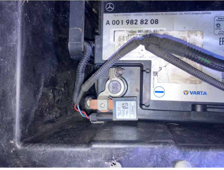

Peux tu mettre une ou des photos de la partie negatif batterie du véhicule.

Sur ta photo 2 on voit un connecteur avec un fil rouge et un fil bleu.
Un câble sert à alimenter en +12V le module IBS et l’autre câble correspond au bus numérique LIN qui transmet les caractéristiques courant, tension, température, etat de charge, ...etc..de la batterie au calculateur de gestion du véhicule.
Si tu déconnectes le connecteur de l’ IBS tu perdras la gestion ”intelligente” de la batterie . Normalement si tu as le start & stop sur ton véhicule tu devrais aussi perdre cette fonction.
La perte du bus LIN sur le module IBS passe l’alternateur en mode secours donc avec une régulation de tension classique ce qui permet d’avoir une batterie chargée à 100%.
Pour info je pratique cette opération sur mon véhicule (RENAULT ) l’hiver car j’habite en montagne et avoir une batterie à 80% pour démarrer par température très froide n’est pas une situation d’avenir pour une batterie. Reste le problème de l’ Adblue qui cristallise.
