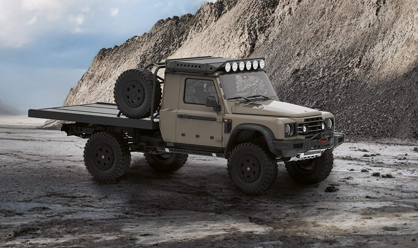

Eh bien voilà !
Il suffisait de demander gentiment.
J’en ai revé, et Lennartz Technik l’a fait !
https://expeditionportal.com/media/2025 ... 484703.jpg
La conversion de l’Ineos Grenadier en plateau simple cabine approfondie est désormais possible.
C’est le Lennson Pro Single Cab.
Une nouvelle ère s’ouvre à nous désormais.

Bonne nouvelle je vais pouvoir ressortir la planche à dessin.

Belle base pour y implanter une cellule.
Connait-on le poids à vide et la charge utile ?
La version break étant déjà à plus ou moins 2.7 t à vide ...

Sur la fiche technique kerb weight en fonction des accessoires : 2580 kg

Si grâce à la nouvelle réglementation ilest possible d'avoir un PTAC de + de 3.5t, cela devenir intéressant 😉

Avec un PTAC de 4250 Kg ce porteur devient intéressant pour y poser une cellule. La charge utile est de 1670 Kg avec surement la possibilité de récupérer la masse du plateau ce qui augmenterait la charge utile.
Avec un permis poids lourds inutile d'attendre une nouvelle législation.
La page web : https://lennartz-technik.de/en/premiere-single-cab/
Ci dessous : sûrement des images réalisées par IA.
la documentation technique :

Je constate avec plaisir que je ne suis pas le seul à me réjouir de cette nouvelle.
Comme toi Christian, j’ai déjà ressorti mes fichiers de cellule laissés momentanément en attente !
Concernant le porteur, j’aurais préféré une bonne dizaine de centimètres supplémentaires en longueur par rapport au choix opéré par Lennartz, pour avoir un espace de rangement un peu plus conséquent derrière les sièges de la cabine. Cela aurait également permis d’avoir une vitre latérale utile pour la luminosité et la vision. Je suppose (car les détails techniques sont inexistants sur le site), que la cabine est simplement découpée, ou que les éléments emboutis sont modifiés avant soudure, puis qu’une coque réalisée en polyester/verre moulé au contact est ajoutée par collage structurel pour fermer l’arrière de la cabine (technique maîtrisée par Lennartz).
Avec un PTAC porté à 4,25 t, on règle le problème de surcharge, ce qui est une bonne chose.
La longueur « carrossable » est indiquée à 2,50 m, ce qui autorise un plateau de cette longueur et une cellule jusqu’à environ 2,90 m à mon avis. La cellule sur laquelle je travaille pour ce porteur ferait 2,75 m.
L’option Ponts portiques ne me semble pas judicieuse, voire même plutôt contre-indiquée, pour un usage principalement routier.
Reste que ce porteur dépasserait largement 0,1 Million d’euros…
