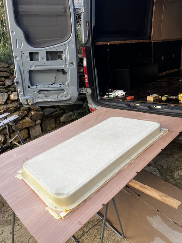

J’ai un peu avancé ,
- Fin de l’isolation ( quelques endroits étaient à reprendre à la Néoprène surtout aux arrondis des montants )
- pose des coupelles d’eau et trappe de la prise électrique
- début de plaquage au niveau de la soute
Et essais de pose de wc car mon cahier des charges est stricte :mrgreen: je t je ne dérogerais pas sur la largeur du lit (140 ) et je veux une douche fixe et un coin repas dans le dos du conducteur donc la sdb ne vas pas être grande par rapport à ce que propose le grand canyon par exemple !
Nous on sera à 75/79cm de long sur 65/67 de large, après réflexion on a rarement besoin des wc pendant qu’on se douche donc il faudrait un système de wc qui sorte en allant se cacher dans la soute ( je veux garder le principe du wc à K7, les porta potti j’ai déjà donné c’est beaucoup moins plaisant à utiliser :loll: )
Autre avantage avec cette solution on sort la k7 par la soute donc pas de portillon à percer en carrosserie
J’avais un système de poubelle sous évier de chez IKEA qui traînait à la cave donc essais à blanc là le chiotte est vissé sur le support en position utilisation donc dans la douche ( l’espace sdb est matérialisé au sol par le scotch blanc )
En position utilisation de la douche ( cuvette retournée pour prendre moins de place et wc repoussé dans la soute pour dégager le bac de douche ) :
La plaque de cp est là pour symboliser le portillon et être sûr que ça passait sur toute la hauteur
Donc le principe est jouable il faut réfléchir à un système pour bloquer le wc en position route pour éviter qu’il ne defonce le portillon, réfléchir à la hauteur de positionnement pour que le wc vienne se poser sur le caillebotis de la douche tout en gardant un bac de douche suffisamment creux pour éviter les inondations, et prévoir un portillon ou un rideau ( style volet à lames ça serait pas mal )
Et que le tout ne soit pas trop haut pour passer sous le sommier :-/

Je pensais faire exactement le même système au début, avec plus ou moins la même taille de douche. Pour nous, cette taille convient largement.
Mes 2 seuls soucis à l'époque était de gérer:
- l'étanchéité, car il ne faut surtout pas que de l'eau rentre dans le compartiment où les toilettes sont rangées. Ou alors, il faut prévoir un bac étanche, voire des parois étanches, là où les WC se rangent. Et prévoir de la quincaillerie inox. Peut être qu'un portillon bien plaqué sur la paroi avec un joint peut faire l'affaire sinon?
- la place prise dans les rangements, car les WC occupent de la place en plus de la place occupée par la douche. On estimait ne pas avoir assez de rangements bien accessibles, et les toilettes auraient justement occupé une partie de ces rangements accessibles. Du coup, on est passé sur porta potti et les toilettes presque en permanence dans la douche. Nos toilettes ne prennent pas de place sur le reste de l'aménagement, et il suffit de les sortir pour les quelques minutes de douche. Après, les goûts et les couleurs sur les types de toilettes, c'est comme slip ou caleçon :oops: Ton avantage, c'est que c'est une place en fond de soute si je suis ton plan, donc c'est une zone moins pratique et que tu peux perdre plus facilement.

:super: Merci pour vos remarques c’est comme ça qu’on avance !
Je pensais utiliser un rideau de douche sur 90% de la hauteur et 3 des 4 parois ( côté porte , coté fenêtre et côté wc mais du coup ça oblige à avoir la robinetterie sur la dernière parois ( les robinets derrière le rideau qui fait 3/4 de tour c’est pas pratique :mrgreen: )
Mais le coup de la trappe étanche c’est de la très bonne piste !
Mikrikala : je pense qu’une fois le sommier en place je visualiserai un peu mieux la place occupée par le wc dans la soute, autre détail que tu soulèves : il faut également prévoir de laisser libre ou facilement dégageable le passage de la sortie de la K7 !
Syncronono pour le moment ça touche pas et je peux même allonger les jambes …..mais quand il y’a aura les murs ça sera plus pareil :mdr3: trêve de plaisanterie ça passe aux genoux et si besoin la cuvette pivote sur ces modèles donc on peu le placer de 3/4 pour plus d’espace

Aujourd’hui on en est là :
La « fente » blanche sur le meuble de droite c’est un fenêtrage du cp pour laisser apparaître le réservoir d’eau … du coup niveau d’eau simple pas cher et jamais en panne :mrgreen:
Le couchage reste à réfléchir ( lattes ou plaque de cp plein ) toujours est-il qu’actuellement on dispose de 140 de large au raz des meubles longitudinaux donc si on suit l’arrondi des portes arrières on est à 150 facile avec 195 de long ( bord à bord )
Il me reste 70x70cm pour la sdb d’ailleurs j’abandonne le projet du wc a k7 que je prévoyais au début, déjà il m’empêchait d’ouvrir le placard au dessus du passage de roue gauche lorsque le wc était en soute et en plus j’aurais besoin de cet emplacement dans la soute pour le chauffe eau !
Donc on vas passer sur un wc chimique escamotable qui passera dans une niche étanche mais sous la banquette du côté salon histoire de préserver l’intégralité de l’espace au sol pour l’utilisation de la douche …. ( un compromis de plus mais un fourgon c’est de toutes manières une succession de compromis )
Et pour ceux qui suivent : effectivement l’électricité n’est pas encore passée …sauf celle des réglettes led du couchage ….. j’ai quand même positionné dans les placards hauts les goulottes qui viendront recevoir le câblage tout passera par le haut par l’intermédiaire d’un petit coffrage qui passera tout le tour de l’ouverture de porte latérale et qui fera la finition par la même occasion ( on voit sur la photo des placards qui est prise de l’intérieur qu’on est brut sans finition autour de la porte arrière ! )
À la relecture je me corrige : j’ai quand même câblé le lanterneau avec ventile électrique avant de « fermer » l’accès au plafond ! J’ai même câblé deux longueurs en 16mm2 au cas où je me décide un jour à le remplacer par une clim !
