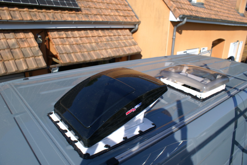

Pose du Maxxfan

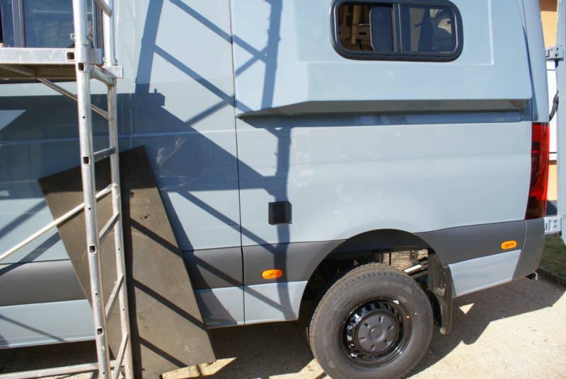

Pose des connexions extérieurs

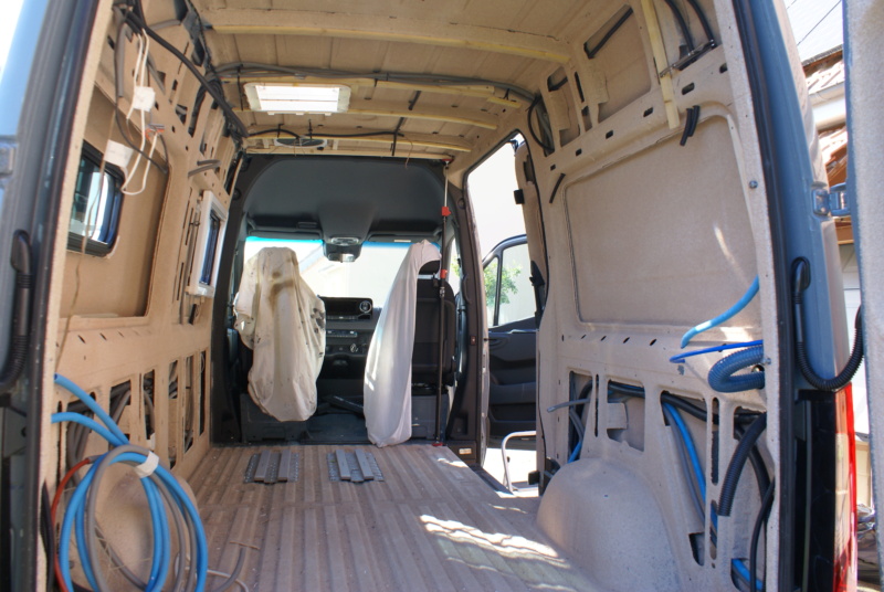

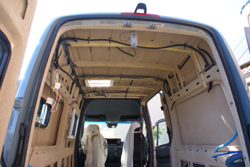

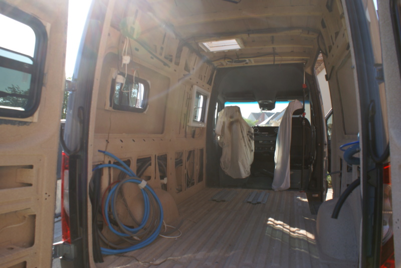

J'ai finis le passage des gaines, j'ai réussi à passer mes PER (3) dans le doublage des portes AR
J'ai continué la pose des lattes pour la pose du lambris
