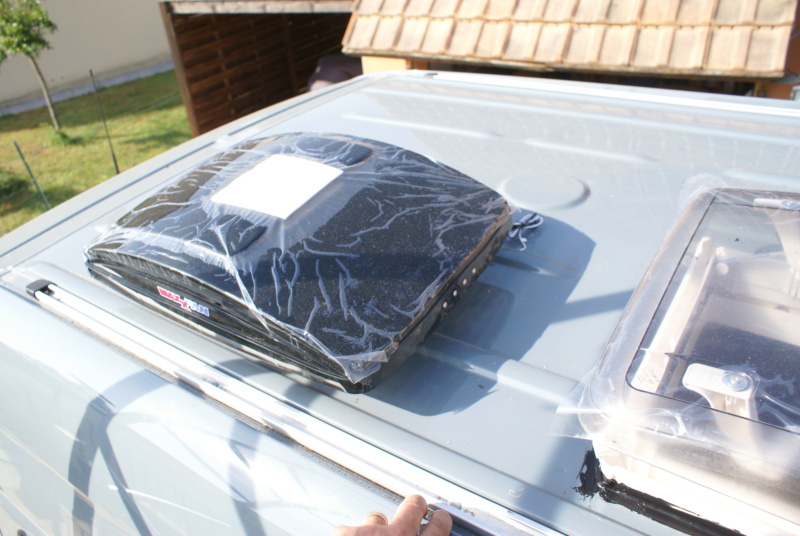

Préparation pose lanterneau SDB, franchement assez galère à prévoir car entre les réservations des 600W des panneaux solaires (x3) et les renforts de toit, la rampe de feux ca passe juste juste

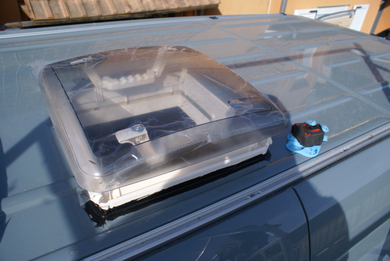

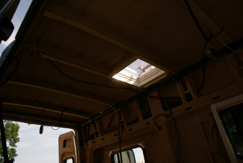

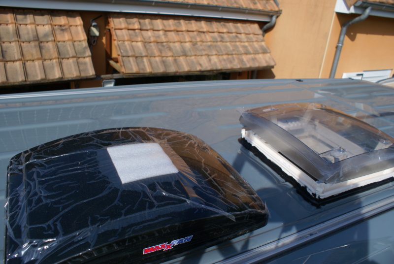

Voila le lanterneau Dometic de la SDB est posé (joint Butyl 9mm + sika)
Du coup le MAxxfan viendra devant ainsi je vais pouvoir poser 600W de panneaux solaires (3x200)
En attendant que cela sèche j'ai commencé le lattage pour la pose du lambris PVC
