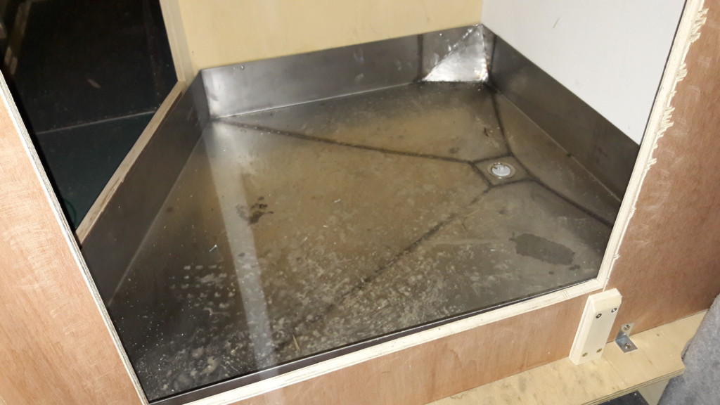

- finir la douche (bac posé, parois prévues le 19 Novembre et ensuite tuyauterie).
A ce sujet : le bac à douche est plutôt grand. J'avais acheté une vasque en inox chez euro accessoire mais elle est ronde et va prendre beaucoup de place donc j'y renonce à priori. On se lavera les dents dans l'évier de la cuisine ou plutôt dehors.
la douche aura donc seulement une douchette. Je prévois également une autre douchette sur le cadre vers la sortie arrière dans le but de pouvoir prendre une douche dehors.
Le bac est en inox sur mesure.
