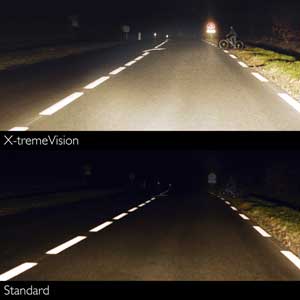

Messages : 1268
Re: Phares HZJ75
X-treme Vision de chez Philips
je viens de voir un copain avec nouveau phare et nouvelle lampe
Et super content
je vais le voir la semaine en 15 pour lui faire le reglage de phare lors d'une mes formations
je crois que je vais faire comme lui
