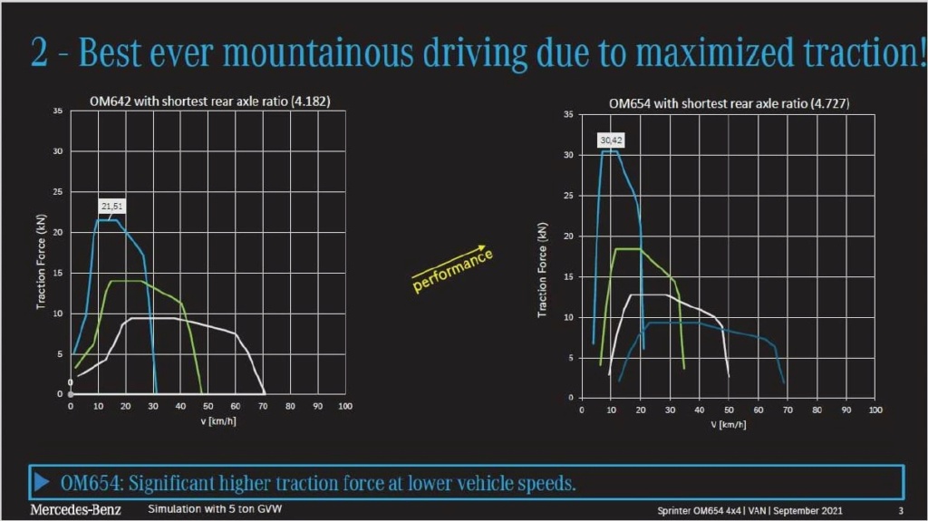

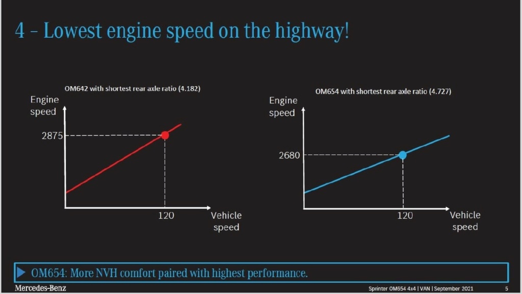

Comparaison ancien Sprinter OM642 (V6 190) avec réduction vs nouveau Sprinter OM654 (4 cylindres 190) / cf P. Debacq 8-)
J'ai beau savoir que c'est du marketing ... je m'auto-rassure ... :lol:
