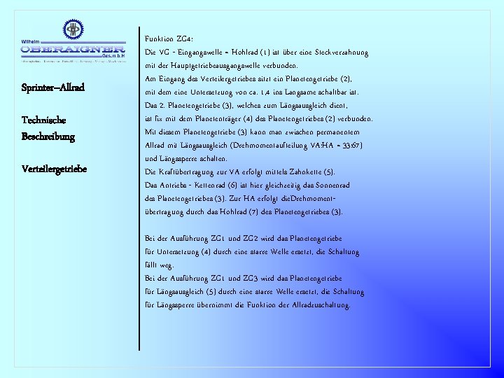

Pour vous faire faire quelques progrès dans la langue de Goethe :clown:
Messages : 3133
Re: Pannes récurrentes sur Sprinter 4x4 Type 906 de 2017.
Néanmoins il existe d'autres modèles, il faut donc bien vérifier avec le S/N quel est le modèle concerné

Il y a plusieurs références de boites de transfert en fonction des options "ARx" et "ZGx"
On le voit sur cette page web :
https://www.catcar.info/mercedes/?lang= ... 0tMQ%3D%3D
Le Sprinter est livré, au choix, avec différents rapports de pont. On le voit dans les documentations commerciales.
Le mien c'est AR3
Le Sprinter est livré avec l'option boite courte ou pas. Le mien c'est SG3 : "AVEC REDUCTION DE BV"
Dans la liste ma boite de transfert est donc une A906 280 38 00. Et je le retrouve dans l'EPC avec mon numéro VIN et sur le devis Mercedes.
Donc je me pose la question,
Qu' est ce qui est réellement différent dans la boite de transfert puisqu'il y a plusieurs références
ET/OU
Est ce que les démultiplications finales ne dépendent pas uniquement de la boite de transfert ? Les pont avant et arrière des Sprinter seraient alors tous identiques?
C'est une question.

Les différences concernent uniquement la BT ZG3 ou se sont les différences entre ZG1.ZG2.ZG3.ZG4.??
Chez mercedes de serie je pense qu'il ne propose que ZG1 et ZG3.

Au catalogue du constructeur de la BT il y a 1 rapport de boite de transfert adapté pour chaque modéle de pont AR (donc 6 au total)
tu as je pense un rapport de pont de 4.182 pour une BT de 0.970.
Par contre je ne vois que 2 modèles de pont av (avec blocage et sans blocage) mais je dois encore vérifier.

Bizarre, bizarre
S’il y a des tensions cela voudrait dire qu’il n’y a pas de différentiel capable d’accepter de vitesse de rotation légèrement différentes sur les différentes roues
Syncronono pourrais tu confirmer que ta boite transfert possède bien un différentiel ?
En tous cas les informations Pepere63 semble bien aller dans le sens d’une utilisation occasionnelle du mode 4x4 ce qui est clairement une nouveauté pour moi
C’est d’autant plus surprenant que, sauf erreur, certains Sprinter sont en 4x4 permanents.
Peut-être que dans ces cas les boîtes transfert sont différentes ???
J’ai tout de même du mal à imaginer qu’une société comme Oberaigner aurait « oublié » de mettre un différentiel
Ne serait-ce pas aussi un cahier des charges mal posé : MB considerant une utilisation très occasionnelle du mode 4x4 sur leur Sprinter alors que les utilisateurs voyageurs l’utilisent de façon fréquente sinon permanente .
Le sujet vaut d’être creusé car cela peut éviter des déconvenues et peut-être de permettre aux utilisateurs de faire valoir leurs droits vis à vis de MB

Mercedes commercialise uniquement la boite de transfert ZG1 ou ZG3 (4x4 commutable).
Pour avoir la boite de transfert ZG2 ou ZG4 (4x4 permanent) il faut passer par Oberaigner.

Merci pour ce « petit «  détail qui permet de comprendre beaucoup de choses 👍

Peut importe, pour mon problème, qu'il y ait un différentiel inter ponts puisque on enclanche le mode 4x4 avec un bouton, MON Sprinter type 906 passe alors du mode propulsion au mode 4 roues motrices...
avec confirmation au tableau de bord.
Et je n'ait pas roulé sur goudron en mode 4 x4.
Ce que je voulait envisager comme source du problème c'est que mon Sprinter resterait en 4x4, malgré que je le désactive et que c'est confirmé par l'affichage au tableau de bord.
Ce serait tordu comme panne, mais je me met à réfléchir à tout.
Et certains ont du mal à justement passer en mode 4x4 ou à le désactiver.
Concernant Oberaigner et ses boîtes de transfert.
Est ce qu'on est certain que le Sprinter en est équipé ?
Cela voudrait dire que tous les Sprinter 4x4 passeraient dans l'atelier Oberaigner ? J'en doute.
Et les transferts Oberaigner ne sont-ils pas à pignon et sans chaîne, et d'origine hdj80 ?
