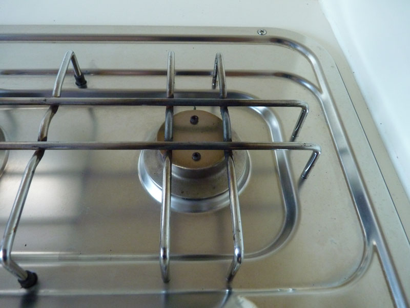

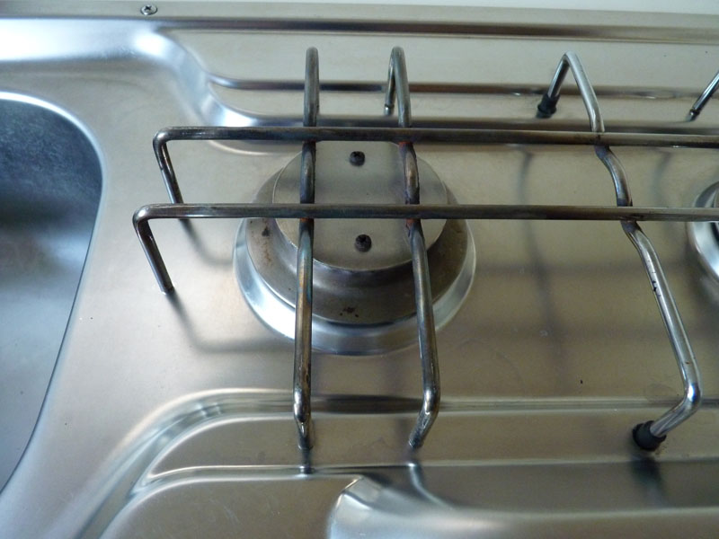

Depuis plusieurs sorties nous avons constaté que nos deux brûleurs à gaz de notre réchaud SMEV encrassaient et noircissaient le dessous de nos casseroles et poêles. Ce matin j'ai cherché la cause et en démontant les deux vis qui maintiennent le haut de chacun des chapeaux des brûleurs j'ai trouvé pourquoi 8| . Le dessous des chapeaux est attaqué par la rouille et des morceaux se déposent sur les cannelures du support inférieur, dommage j'ai oublié de faire des photos avant de les nettoyer...
Voici le dessous des chapeaux, on voit la surface qui est rouillée avec des crevasses, après nettoyage et brossage.
Gros brûleur
Petit brûleur
Après réflexion je me suis dit que ce phénomène se reproduirait d'ici peu avec l'humidité plus la chauffe lors de l'allumage qui accélère ce phénomène de corrosion :/ , j'ai donc décidé de refaire ces chapeaux en taillant deux rondelles dans une tôle inox d'1 mm d'épaisseur
Les voici montées en lieu et place des anciens chapeaux émaillés sur le dessus
Test de la couleur de flamme
Tout est OK les flammes sont bleues, alors qu'elles étaient de couleur jaune, maintenant nous ne devrions plus avoir ces problèmes de dépôts de suies sous les casseroles et poêles
Si certains d'entre vous ont ces problèmes, voici une solution

Dans la documentation commerciale de SMEV on peut lire pour ces réchauds :
Réchauds série 8000
Monté avec nouveau brûleur en acier inox, avec tête en acier émaillé.
Dommage que le dessous de la tête ne soit pas également émaillé...
Quand je regarde le brûleur, il est bien en tôle inox emboutie
Embase sous le brûleur avec en arrière plan la sonde thermostatique et au centre l'injecteur diaphragmmé
Ergots sous le brûleur, prévus pour laisser passer l'air qui se mélangera au gaz
Brûleur sur l'embase
