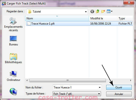

Ensuite faire "Ouvrir" + "Traces", aller sur le répertoire de vos données, s'il ne se positionne pas dessus et sélectionner la trace "Trace Huesca-1.plt"
puis cliquer sur "Ouvrir"

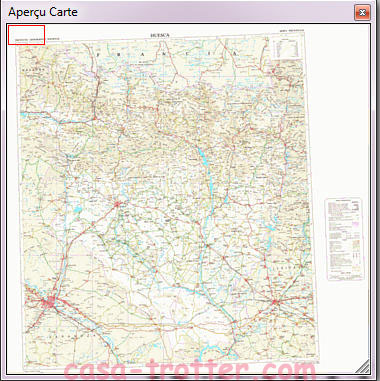

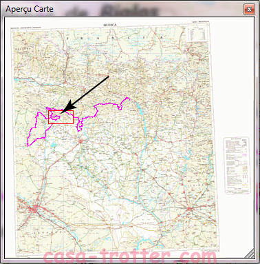

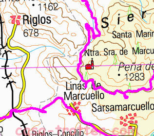

La trace se charge, avec la fenêtre "Aperçu carte" on peut voir le tracé général
Se positionner sur la trace en déplaçant le rectangle rouge qui est l'image de l'affichage de l'écran
Pour ceux qui connaissent, cette piste passe à l'observatoire au dessus de Riglos où on peut admirer les vautours.

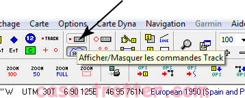

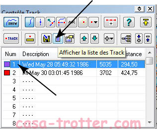

Sélectionner le bouton "Afficher/Masquer les commandes Track"
S'ouvre la fenêtre "Control Track"
On peut lire que cette trace 1 comporte 5035 points de traces et couvre une distance de 294,5 km
Cliquer sur le premier bouton en haut à gauche "Show" : "Afficher/Masquer tous les Tracks"
La trace s'efface, en re-cliquant dessus elle apparaît, s'il y avait eu d'autres traces en 2, 3, 4 elles se seraient masquées également
Sélectionner cette trace en faisant un clic sur la ligne 1, elle passe en surbrillance, les points de traces apparaissent sur la carte

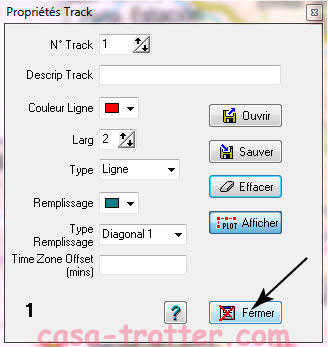

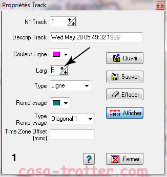

Sélectionner le bouton "Propriétés du Track"
S'ouvre la fenêtre de "Propriétés Track"

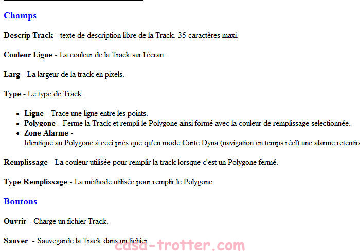

Dans le champ : Description du track, on va remplacer le texte "Wed May 28 05:49:32 1986" par "Trace Huesca-1"
On peut changer la couleur de la trace
La largeur
Masquer la trace en appuyant sur "Afficher" : "Afficher / Masquer ce track sur la carte"
Enregistrer la trace avec les modifications de description, couleur, largeur par appui sur "Sauver"
S'ouvre la fenêtre d'enregistrement, appuyer sur "Enregistrer"
A la demande de confirmation de l'enregistrement, répondre "Oui"
Maintenant on va effacer ce tracé par appui sur "Effacer"
La trace disparaît sans demander de confirmation.
Pour la rouvrir, on va faire "Ouvrir" dans cette fenêtre Propriétés Track
On arrive sur l'explorateur et là on choisit à nouveau Trace Huesca-1.plt puis "ouvrir", la trace se réaffiche
En cliquant sur le point d'interrogation on affiche le menu d'aide qui explique le rôle de chacun des boutons, nous en avons vu les principaux
Cliquer sur le bouton "Fermer" la fenêtre propriétés
De retour sur la fenêtre "Contrôle Track" on va cliquer sur le tracé 2 qui est vide
Le tracé du Track 1, s'affiche sans les points de traces, c'est plus lisible

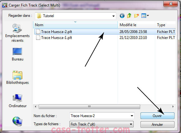

Puis ouvrir

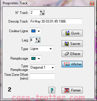

Sur l'explorateur choisir la trace : "Trace Huesca-2.plt", puis "Ouvrir"
Augmenter la largeur à 4 pixels et changer la couleur en bleue foncée
Puis fermer la fenêtre
On ouvre la fenêtre "Aperçu"
On aperçoit la deuxième trace qui va du nord au sud
Refermer cet aperçu

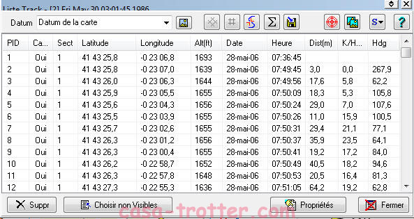

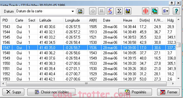

Dans la fenêtre "Contrôle track", sélectionner le track 2 et appuyer sur le bouton "Afficher la liste des Tracks" qui aurait du être traduit par la liste des
points de trace

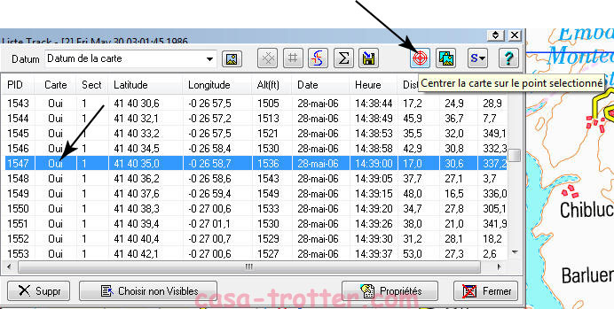

La fenêtre "Liste track" s'affiche

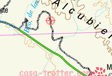

On sélectionne au hasard un point visible sur la carte, avec "oui" dans la colonne Carte
Ensuite on clique sur la cible
La carte s'affiche avec la cible, déplacer les fenêtres car elle est peut être dessous...

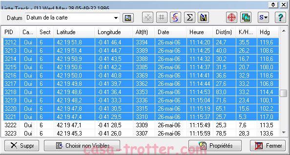

Ensuite choisir le point de trace 1 dans la fenêtre "Liste Track", il passe en surbrillance
Descendre jusqu'au point 200 par exemple, appuyer sur la touche Shift ou Majuscule, la maintenir puis cliquer sur la ligne 200
Toutes les lignes de 1 à 200 passent en surbrillance et sont sélectionnées.

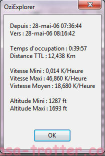

Appuyer sur le signe somme "Afficher récapitulatif des points en cours"
S'affiche la fenêtre où on peut lire entre autres la distance parcourue entre ces points 1 à 200, le temps, la vitesse moyenne,....ça peut être intéressant
pour voir les vitesses de progression sur certaines pistes.

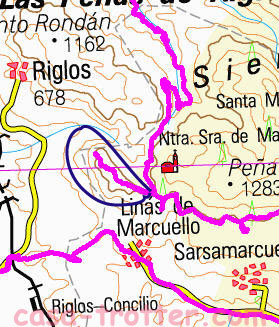

Par exemple sur la trace 1 à hauteur de la chapelle ou ancienne église où nous sommes allés jusqu'à l'observatoire et demi tour car la piste s'arrêtait là, entourée en bleu

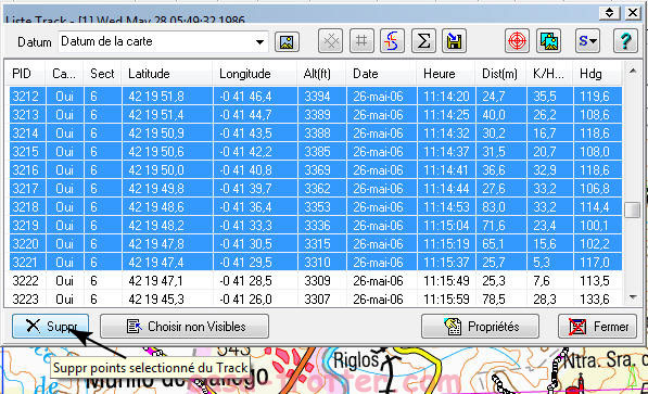

On sélectionne cette trace 1 et le bouton "Liste des tracks"
S'ouvre la fenêtre avec les 5035 points, le chargement peut-être un peu long en fonction de la puissance de votre PC

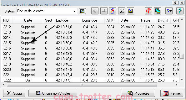

En recherchant avec la cible on trouve que ce demi tour est environ entre les points 3145 et 3221
Sélectionner le point 3145
puis descendre jusqu'au point 3221, enfoncer comme tout à l'heure la touche Shift ou majuscule, les lignes des points 3145 à 3221 passent en surbrillance.
Appuyer sur le bouton "Suppr" : "Suppr points sélectionnés du track"
S'ouvre la fenêtre de demande confirmation, répondre "Oui"
Les points sont toujours dans le tableau, mais dans la colonne Carte on aperçoit "Supprimé" en face chacun d'eux; on peut élargir la colonne en cliquant et
tirant sur la ligne de la colonne
Sur la carte les points du demi tour ont bien disparu
Avant
Après
