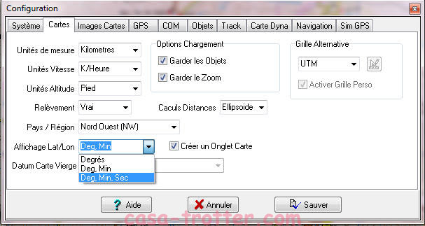

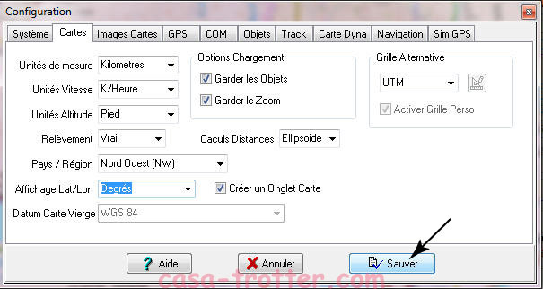

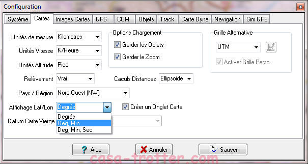

Cette première série est au format degré décimal, il va falloir paramétrer Ozi pour cette saisie
Faire "Fichier" + "Configuration"
La fenêtre de configuration s'ouvre, sélectionner l'onglet "Cartes"
Dans le menu déroulant d'Affichage Lat/Lon on va choisir "Deg"
puis cliquer sur "Sauver"

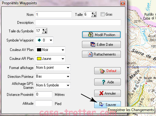

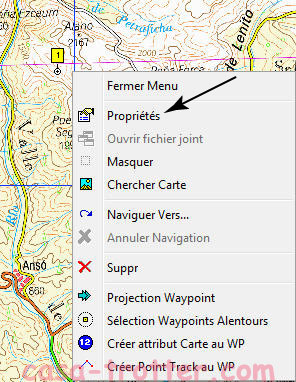

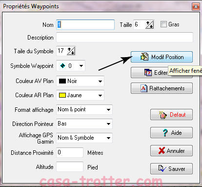

Ensuite on sélectionne ce waypoint on fait un clic droit, s'ouvre la fenêtre de gestion des waypoints
On choisit "Propriétés", s'ouvre la fenêtre "Propriétés Waypoints"

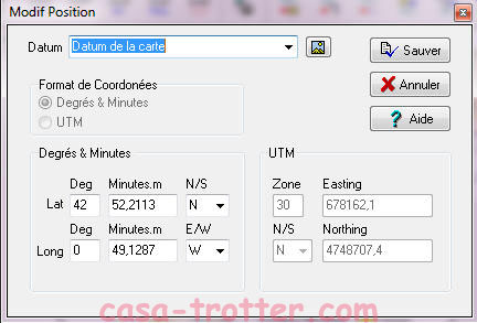

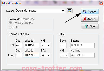

On sélectionne "Modif position"
S'ouvre la fenêtre
On va saisir les valeurs de longitude et longitude données dans la liste pour ce premier point à savoir :
1 : 42,608451° N - 1,012696° W
Affichage que j'ai avant cette saisie, il sera différent pour vous
Une fois les valeurs de longitude et latitude de ce waypoint saisies, on va cliquer sur "Sauver"
La fenêtre se ferme et on retourne sur la fenêtre "Propriétés waypoints" on va également cliquer sur "Sauver"

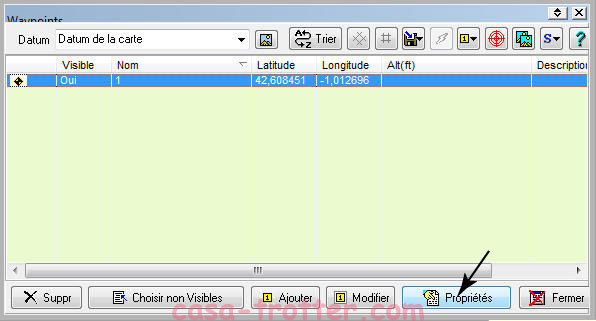

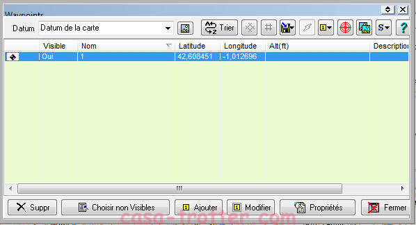

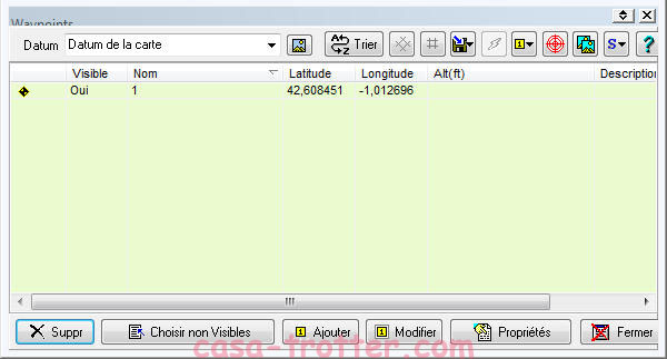

Pour visualiser où il se trouve on peut cliquer sur
S'ouvre la fenêtre des Waypoints saisis, là il n'y en a qu'un
On doit lire dans la colonne visible "oui", si c'est "non" c'est qu'il y a une erreur de saisie...
Dans ce cas, en sélectionnant "Propriétés" en bas à droite on peut modifier la saisie comme précédemment
Si c'est indiqué "Oui"

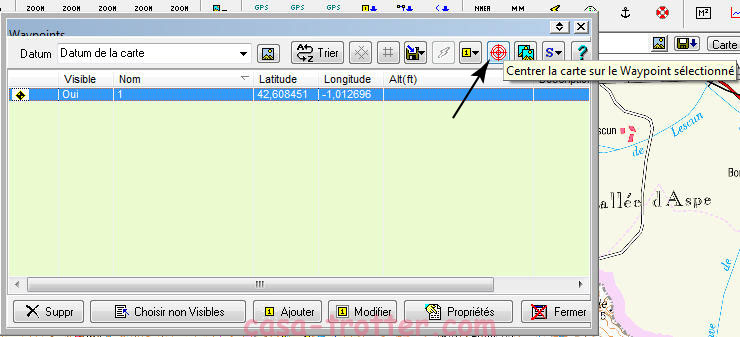

Sélectionner ce waypoint en cliquant sur la première ligne qui passe en surbrillance
Puis cliquer sur la cible rouge en haut à droite « Centrer la carte sur le waypoint sélectionné »

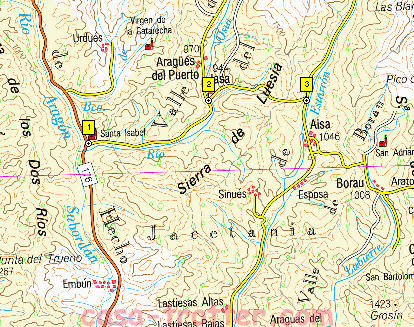

Vous devez voir ce waypoint situé comme ci-dessous
Voilà achevé ce premier waypoint, pour vous entraîner, poursuivre la saisie des 4 autres waypoints

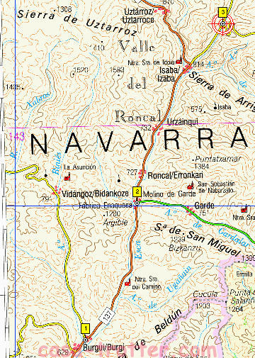

Vous devriez les voir sur la carte comme ci-dessous

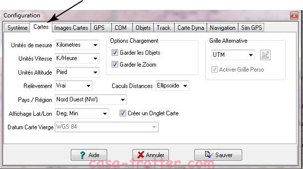

On va modifier la configuration de saisie et d'affichage des waypoints en allant dans le menu de configuration et l'onglet "Carte" comme tout à l'heure
On va sélectionner « Deg, Min » dans le menu déroulant et sauver la configuration
Procéder de la même manière que les waypoints précédents pour les saisir, la fenêtre sera cette fois-ci en degrés, minutes décimales

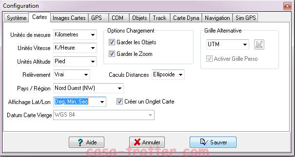

On va sélectionner "Deg, Min,Sec" dans le menu déroulant et sauver la configuration
Procéder de la même manière que les waypoints précédents pour les saisir, la fenêtre sera cette fois-ci en degrés, minutes, secondes décimales

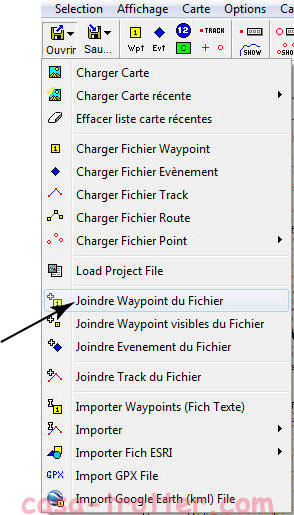

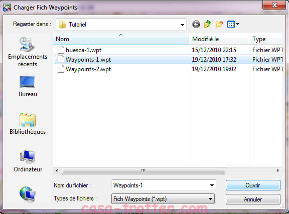

Maintenant on va joindre les deux premières séries de waypoints à ces trois derniers waypoints en faisant "Ouvrir" + "Joindre Waypoint du fichier"
Sélectionner Waypoints-1 et "Ouvrir"
Les waypoints s'affichent à l'écran
Renouveler l'opération pour la deuxième série des 3 waypoints

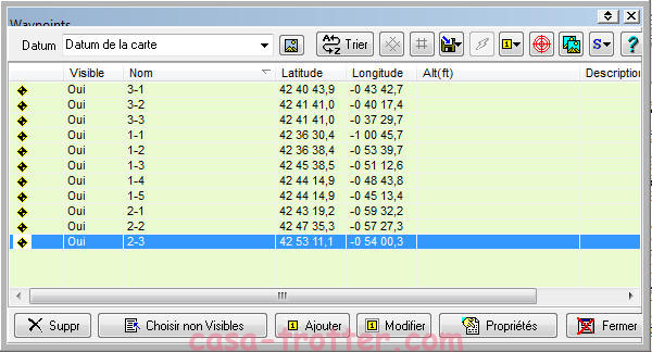

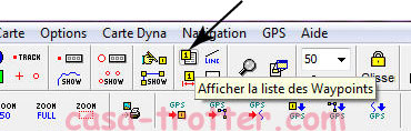

Afficher la liste des waypoints en cliquant sur l'icône "Liste des Waypoints"
Les trois séries de waypoints s'affichent : les 3 premiers points correspondent à la 3 ème série saisie, les 5 suivants à la première et les 3 derniers à la seconde

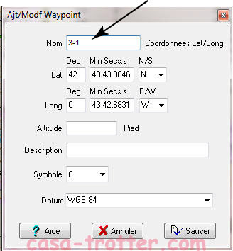

Sélectionner la première ligne, puis en bas cliquer sur "Modifier"
Dans la fenêtre de Modification/ajout, modifier le nom « 1 » par « 3-1 »
Procéder de la même manière pour les suivants, une fois tous renommés vous devriez avoir

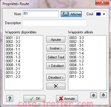

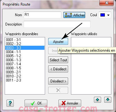

Création de la route
On va maintenant créer une route qui relie l'ensemble des waypoints de 3-3, 3-2, 3-1, 1-5....2-3
Appliquer le tutoriel de création de route vu dans la précédente présentation

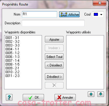

Arrivé sur cette fenêtre
On va sélectionner le premier waypoint 3-3 et on clique sur ajouter
Le premier waypoint de la route est positionné
Procéder de la même manière pour les 10 autres waypoints

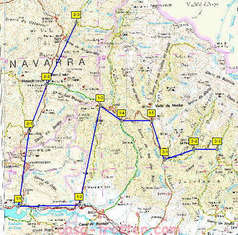

Vous obtenez
Ensuite Cliquer OK et sur la fenêtre « Editeur routes » sélectionner "Show", la route doit apparaître

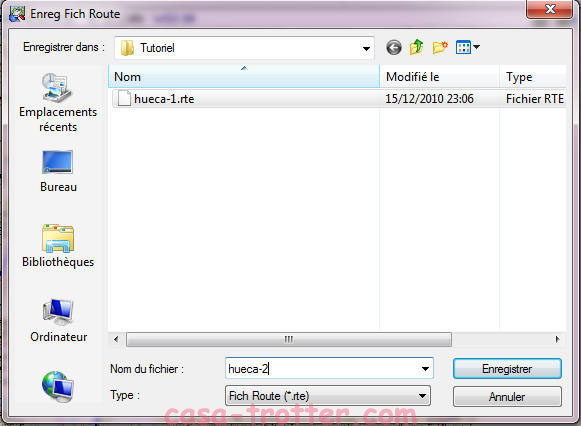

Enregistrer la route sous le nom "Huesca-2"

Ensuite on va recharger la route en ouvrant le fichier "Huesca-2.rte"
Sur la carte rien n'apparaît ?? ne soyez pas inquiet, Ozi réclame le fichier de waypoints saisis avec cette route pour l’afficher
Ouvrir le fichier Huesca-2.wpt
La route reliant les 11 waypoints s'affiche bien :-))
Attention à ne pas se tromper de fichier de waypoints car Ozi affichera une route différente... reliant les autres waypoints chargés.
